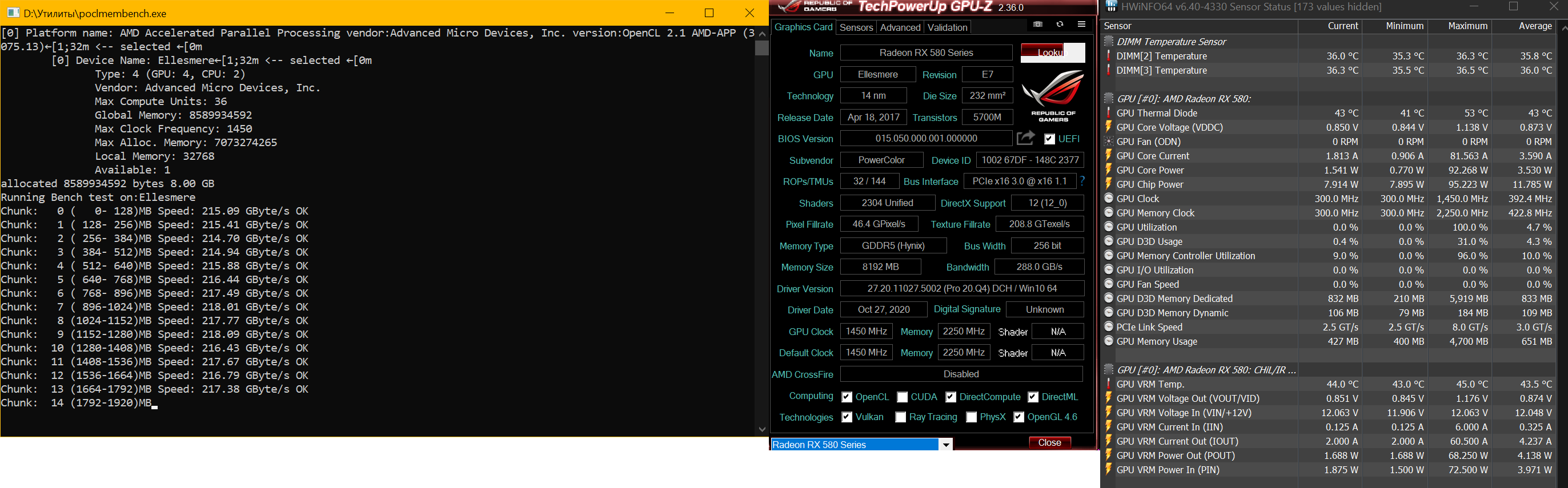

Сменил монитор на LG 35WN75C-B, разрешение которого составляет 3440х1440 пикселей (у старого 1920x1080), подключил по Display Port (тогда как предыдущий мон был на HDMI). Обнаружил один интересный момент: упала ПСП памяти с 223-225 Гб\сек до 215-217 Гб\сек. Некритично, но неприятно.
Тогда
Сейчас
now.png [ 328.34 КБ | Просмотров: 676 ]
