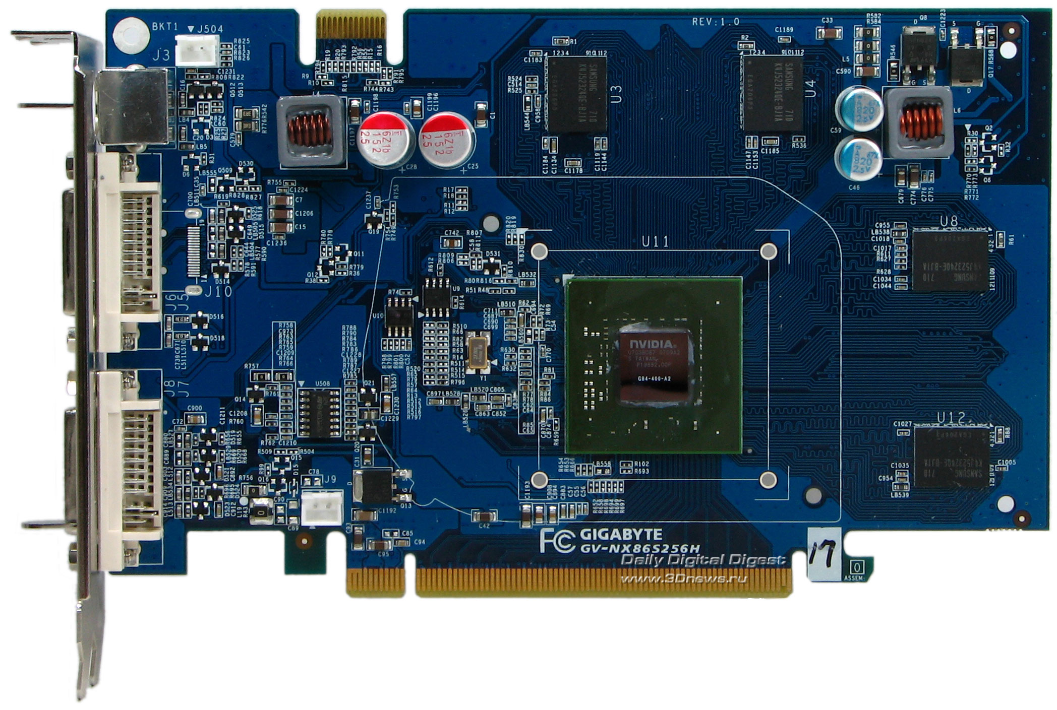

Привет всем! Подскажите плз в одном обзоре прочитал что на 8600гтс от Gigabyte silentpipe3 нет разъема для доп питания.
Нормально ли будет работать вилео без него? и возможе ли разгон вообще на ней???
