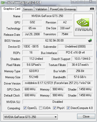

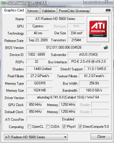

собрал апятьт связку, все тало гаразда проше:
1) ставим драва АТI
2) ставим патч
3) ставим драва Нвидиа
4) делаем доп монитор
после каждого действи яперезагрузка
http://gpuz.techpowerup.com/10/07/18/c8h.png
http://gpuz.techpowerup.com/10/07/18/arh.png

AZZOT, а почему частоты у тебя на 250-ке такие низкие? У тебя 9800 GT с прошивкой от GTS 250?

nirotub так грин стоит, судя по профилю
Регистрация: 14.04.2010
Просто увидел, что шейдеров 112, у меня на 250-ке - 128
