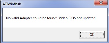

Регистрация: 23.04.2011
Igor-Igor писал(а):
Это под dos?
Да. В системе определяется как AMD Radeon R7 200 Series. Пробовал atiflash.exe -i тоже самое. Не знаю как она еще работает, вчера я еще и в танки играл (частоты стандарт). Изредка полосит, но в основном норм было.
Из винды тоже самое. Может в другой слот ее попробовать вставить или это уже все, мусор?
Безымянный.jpg [ 15.52 КБ | Просмотров: 1664 ]

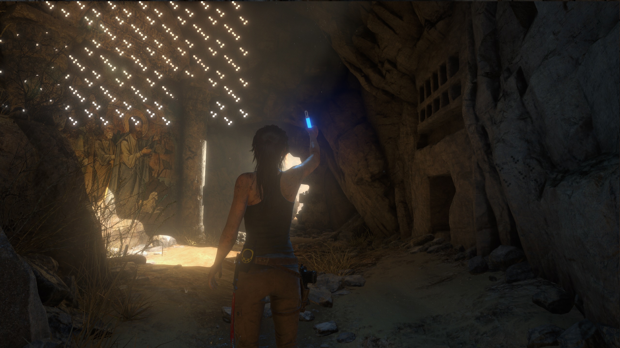

Артефакты лезут по всему экрану, то слева то справа моргают это то что я успел поймать принтскрином.
Fhn.jpg [ 741.75 КБ | Просмотров: 1414 ]

Glog007 писал(а):
Spacoom в других играх при такой температуре так же ?
Да, во всех играх такие артефакты появляются при прогреве и в доте и бф
Регистрация: 09.11.2011
Откуда: Саратов
Spacoom ну все неси ее в сц,видюха не держит температуру.
