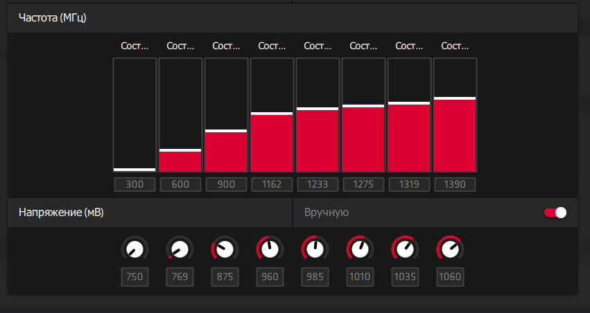

Регистрация: 18.01.2019
Rm76 писал(а):
тайминги, даунвольт, всё как обычно
Даунвольт сделал, 1075 на p7 и на 30mv меньше на каждой частоте по убыванию. Снижения нагрева не заметил :)
У меня память Elpida, нигде для неё биоса с норм таймингами найти не могу...
должно быть кратно 6.25mv. Т.е. -25mv сделай, или -31mv/-37/-43/-50 и т.п.

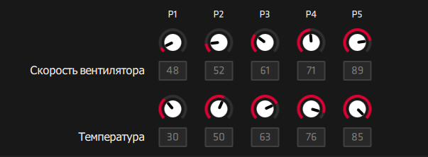

странно :?: , а кулера вручную настроил? ( а то там Target Temp (обычно 75 градусов))
Вот так? Если я правильно понял))
Screenshot_4.png [ 29.46 КБ | Просмотров: 712 ]
Меня в принципе устраивает их работа в стоке. В играх где-то около 1200-1500 оборотов держат. Температура при этом 68-75 градусов.
В стресс тестах раскручиваются на 100% всегда.
Screenshot_5.png [ 18.96 КБ | Просмотров: 712 ]
Нет. Например 6.25 x4 = 25mv, половина от этого 12,5mv (т.е. кратно 6.25) Если, например взять промежуток 1000mv - 1050mv то будет выглядеть вот так: 1000 - 1006 - 1012 - 1018 - 1025 - 1031 - 1037 - 1043 - 1050.
Округляется в большую сторону. Почему такая система не спрашивай :D
Пример:
1000-6,25=993,75. Ставишь 993. По факту напряжение 993,75 мВ. А если выставишь 994mv то округлится в большую сторону и по факту будет та же 1000mv, как если бы не уменьшал.
Тебе надо сделать P1 = 768mv., P2 = 875mv оставляешь. P3 = 962mv., P4 = 987mv., P5 = 1012mv., P6 = 1037mv., P7 = 1062mv.
//для контроллера памяти шаг только 0.50mv. (если не ошибаюсь. или 0.25mv)
Ну у тебя нормально там. Бывает полный треш, чем горячее тем медленнее крутятся :crazy:
