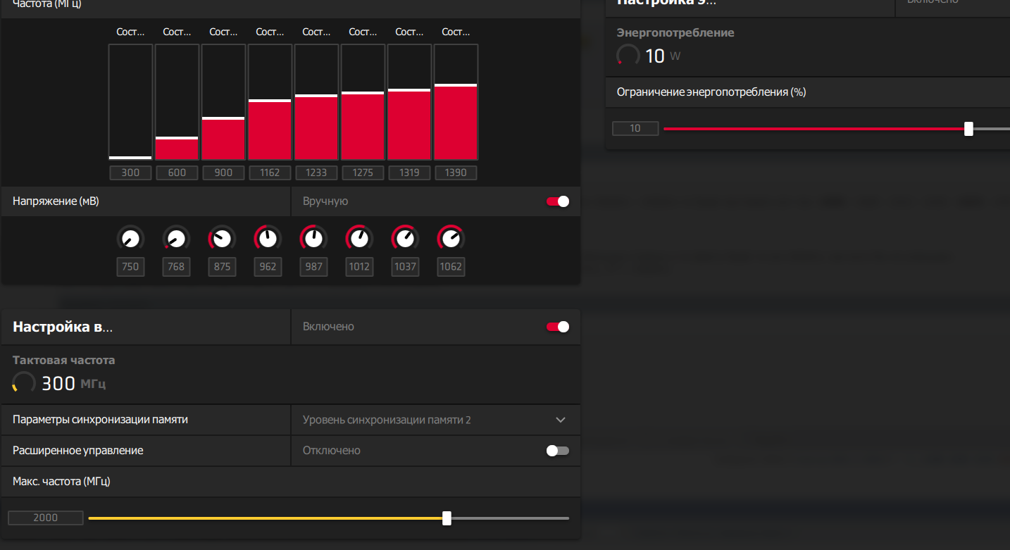

Rm76 писал(а):
Тебе надо сделать P1 = 768mv., P2 = 875mv оставляешь. P3 = 962mv., P4 = 987mv., P5 = 1012mv., P6 = 1037mv., P7 = 1062mv.
Сейчас эти настройки в фурмарке гоняю. Температура уже не так быстро растёт)
Rm76 писал(а):
для контроллера памяти шаг только 0.50mv.
Это я не трогал и пока не собираюсь 😅

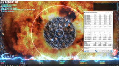

Добавлено спустя 12 минут 41 секунду:
Rm76
Вот с такими настройками 10 минутная прожарка в комбусторе (режим Donut 6500) закончилась успешно. Температура держалась 71-72, вертушки раскрутились на сотку. В принципе нормально, несколько градусов по сравнению со стоком скинул))
Screenshot_7.png [ 92.57 КБ | Просмотров: 466 ]
С памятью так и не разобрался. Выше 2000 мгц у меня зеленый экран в играх давала.
По сравнению со стоковыми 1750 мгц прирост фпс 3-5 кадров получился.
А настройка задержек через ваттмана никаких результатов не даёт (наверное)

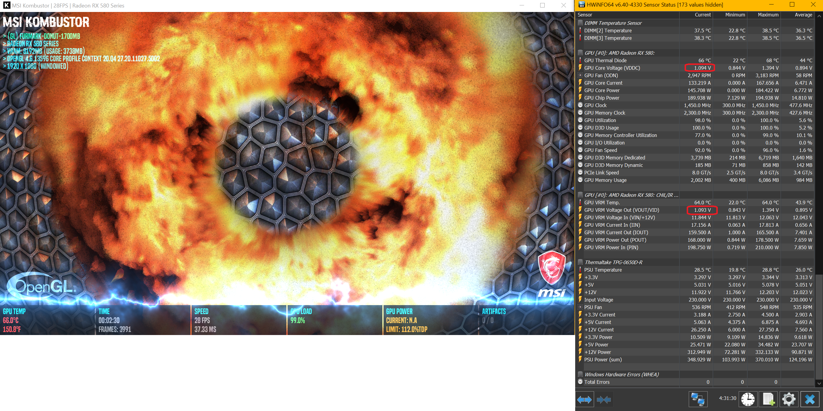

:roll: Ты там не оглох ещё? VRM надо мониторить, если датчик есть. В HWInfo смотри (режим sensors-only)
HWinfo увидел датчик (Aida не видела). Сейчас еще погоняю.
Собственно, вот.
Screenshot_8.png [ 4.9 МБ | Просмотров: 441 ]

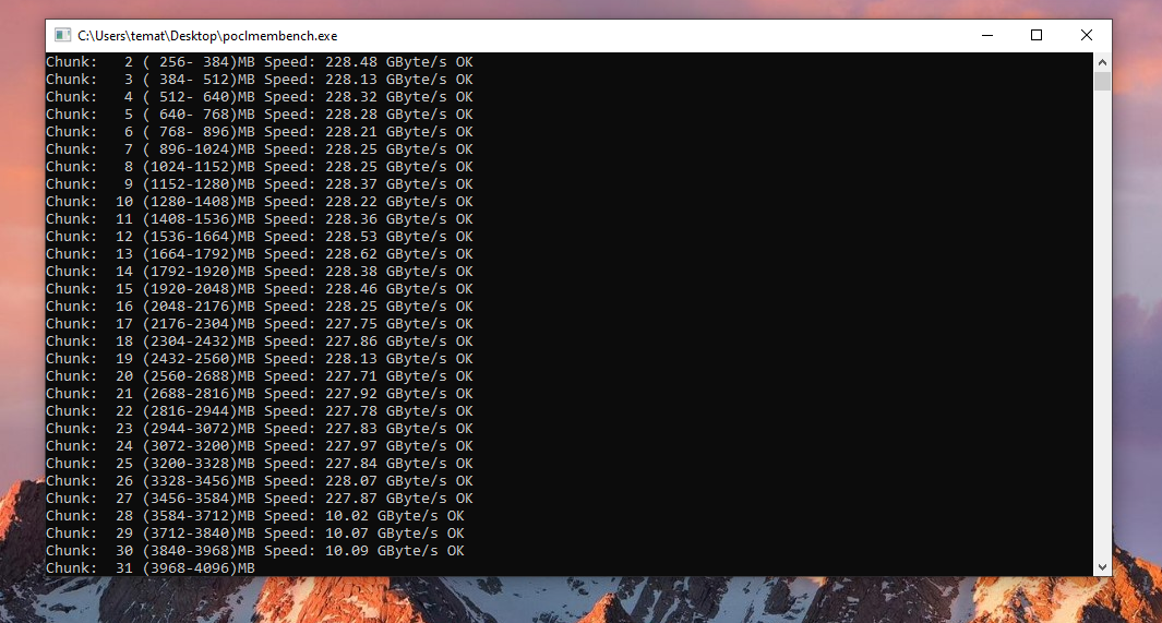

Rm76 писал(а):
Проверь ПСП в разных Timing Level
1 уровень даёт 221 г/с, 2 уровень 228 г/с.
Screenshot_6.png [ 267.56 КБ | Просмотров: 443 ]

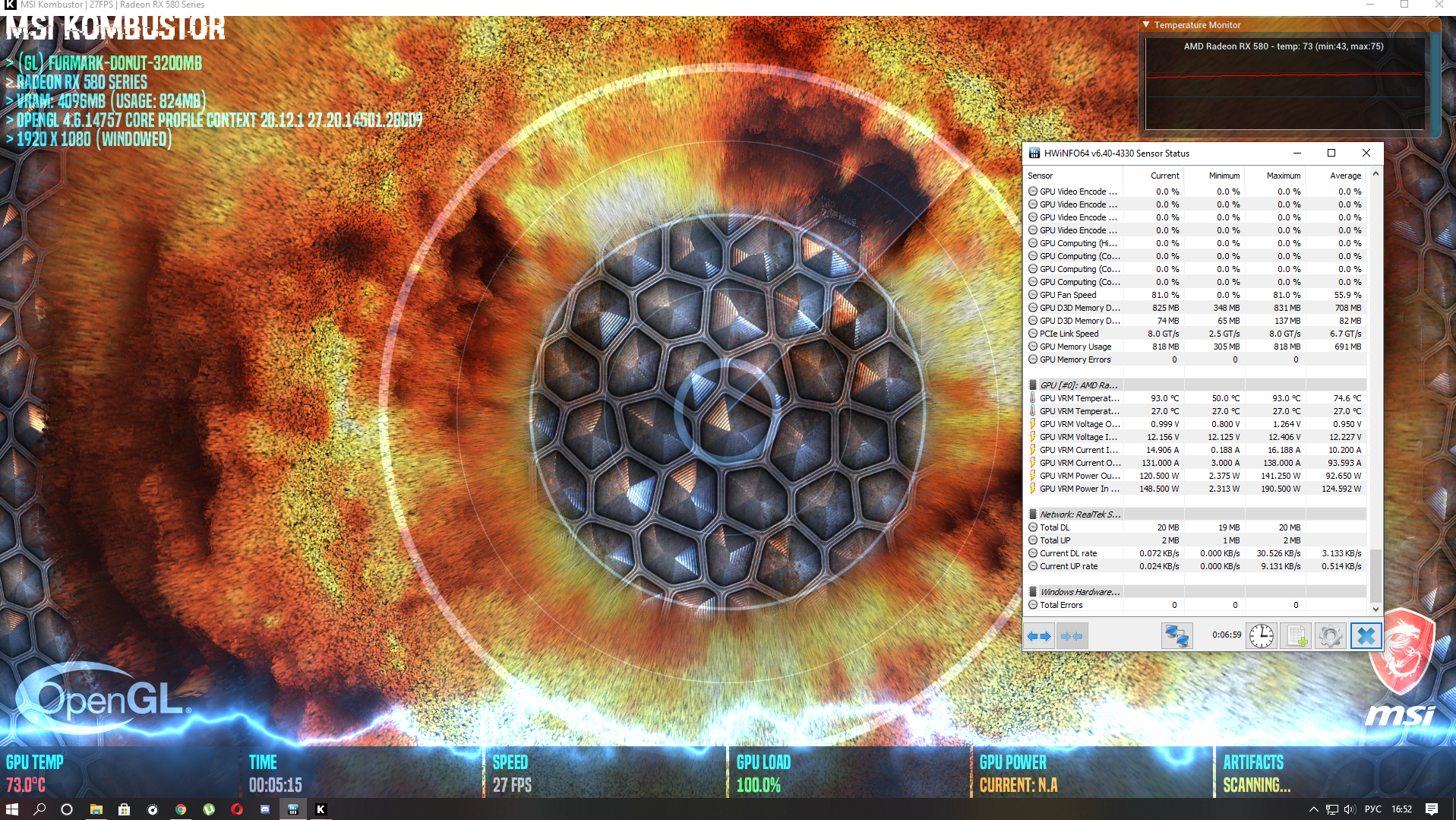

Собственно, вот.
93 градуса, жесть :weep: а ты всего 5 минут крутил. А надо хотя бы минут 20. Очень горячо, придётся наверно частоты снижать и вольтаж подкорректировать.
Например: чип 1350 МГц /1050mv. (или ещё чуть меньше вольтаж, если получится 1.043 или 1.037). Память тоже сколько возьмёт с Timing Level 2 и напряжение на контроллер 850mv. Много не потеряешь, максимум 2 фпс, зато температуру VRM снизишь немного.
второй не шибко стабильный, а разницы по ПСП менее 5%.
Вольтаж меньше чем 1062 уже не держит, чёрный через некоторое время.
Частоты как резать? Меньше 1300 ставить?
Сейчас настрою, фпс только убавляться начнёт)) хотя боролся за противоположенный результат 😂
