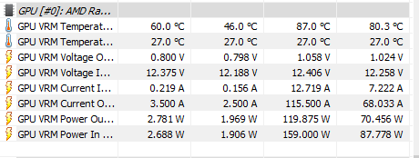

Rm76 писал(а):
У меня тоже грелся под сотку VRM на нитро+, думал ничего страшного. 2 месяца и карте кирдык
Сейчас час играл, больше 87 не нагрелся.
Screenshot_9.png [ 12.77 КБ | Просмотров: 918 ]

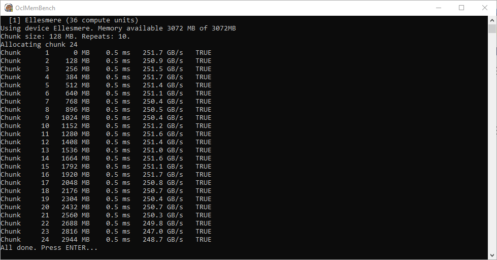

Цитата:
Чтобы не было упора в память должно быть не менее 250-260gb/s. Но это в идеале и недостижимо
:D
ПСП.jpg [ 325.42 КБ | Просмотров: 822 ]

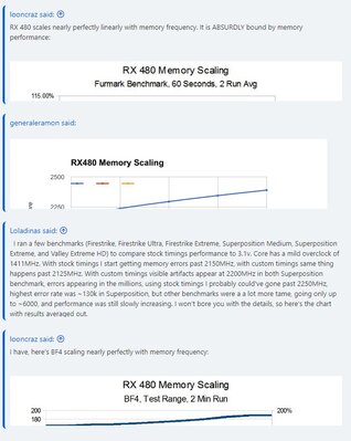

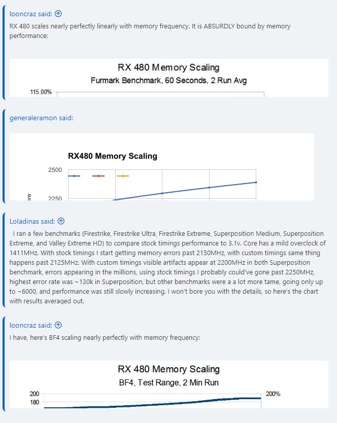

peregib писал(а):
где можно посмотреть пиндосов, у ся чё то не вижу особой зависимости
Давно что-то видел здесь ->Polaris Memory Overclock Scaling Сейчас перечитал... там какой-то микро-пост от неизвестно кого.
скрин станицы
wtf1.jpg [ 131.65 КБ | Просмотров: 682 ]
По всей видимости нет никаких оснований полагать, что "Поларисы" существенно зависимы от ПСП. Так что прошу прощения за генерацию ложной информации. :oops: (удалил ересь на предыдущей странице).
Хотя.. некоторая зависимость очевидно всё же имеется, как минимум в майнинге, иначе бы никто не заморачивался с таймингами.
