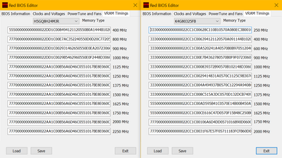

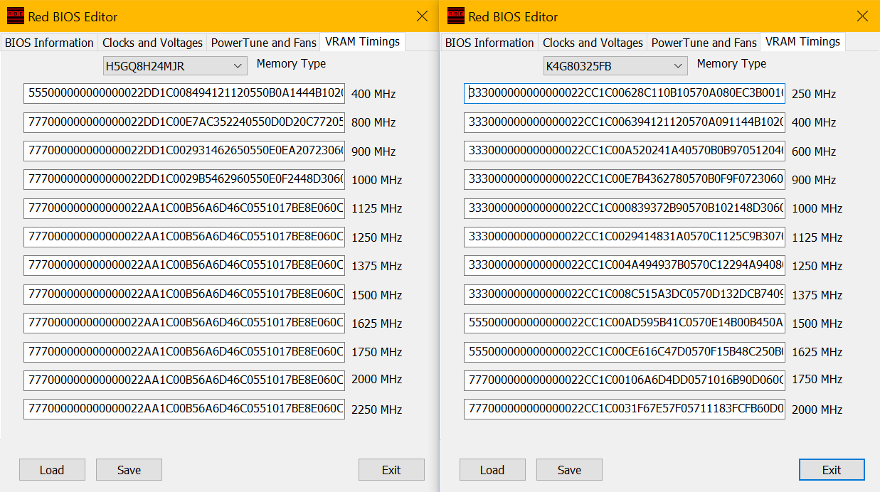

Потому что тайминги не правили: для частот 1750, 2000 и 2250 в биос вшиты разные тайминги - чем выше частота, тем более расслабленные тайминги, чтобы эту частоту держать.

peregib писал(а):
после 2000 тайминги вроде не меняются, сам что ли накрутил ?
У Hynix меняются, у Samsung - нет.
