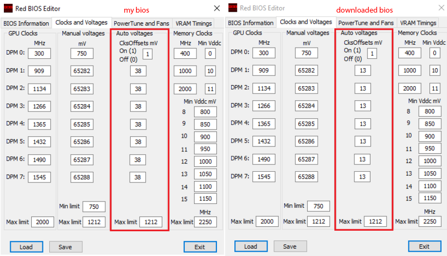

Ребят нужна помощь, sapphire RX 590 nitro+, при достижении 75с вылетает из игр + при разгоне до 1560Мгц не стабильна, также при андерволте -10 тоже недержит. Измерял HWinfo(не очень уважаемой в здешних кругах),
в простое GPU VRM Voltage In (VIN/+12V) 11.750-11.781, при нагрузке 11.781. По ядру 0.750 в простое, 1.212 при нагрузке.
И ещё подскажите по биосу, посмотрел свой биос в REDBiosEditor и сравнил с аналогичным биосом с techpowerup и заметил разницу.
rx590biosvs.png [ 142.08 КБ | Просмотров: 917 ]

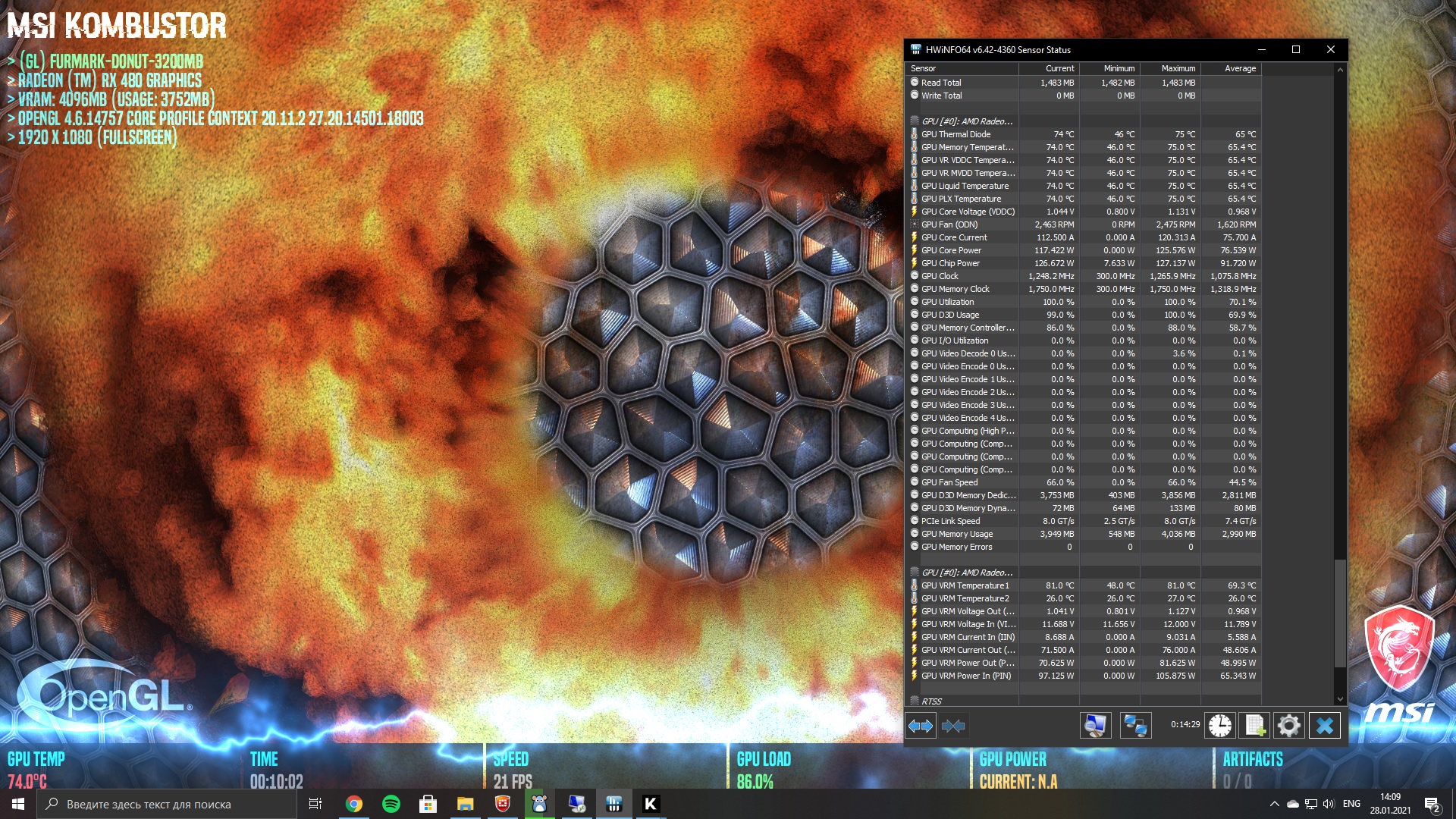

возьми Комбустор и запусти тест (GL) FurMark-Donut-3200MB в родном разрешении монитора + галочку поставь fullscreen. И HWInfo совместно с тестом
посмотрим что там вообще показывает (всё что к GPU относится, VRM если есть датчик). Минут 10 покрути хотя бы

Вот реузльтаты после 10 минут прогона
test.jpg [ 935.22 КБ | Просмотров: 541 ]

всё нормально там :pardon: (чутка высоковаты температуры, но в целом терпимо). Так то 75с целевая температура.
Но если в играх будет жрать 150-160вт то перегреется, кулера и так на макс почти. Что-то всё равно надо делать.
// по поводу сглажки... странно, конечно :?: . Впрочем, чего её включать то? Карта слишком слабая, сглажку не вывозит всё равно (ssaa имею ввиду, остальное за сглажку не считаю, мыло)
