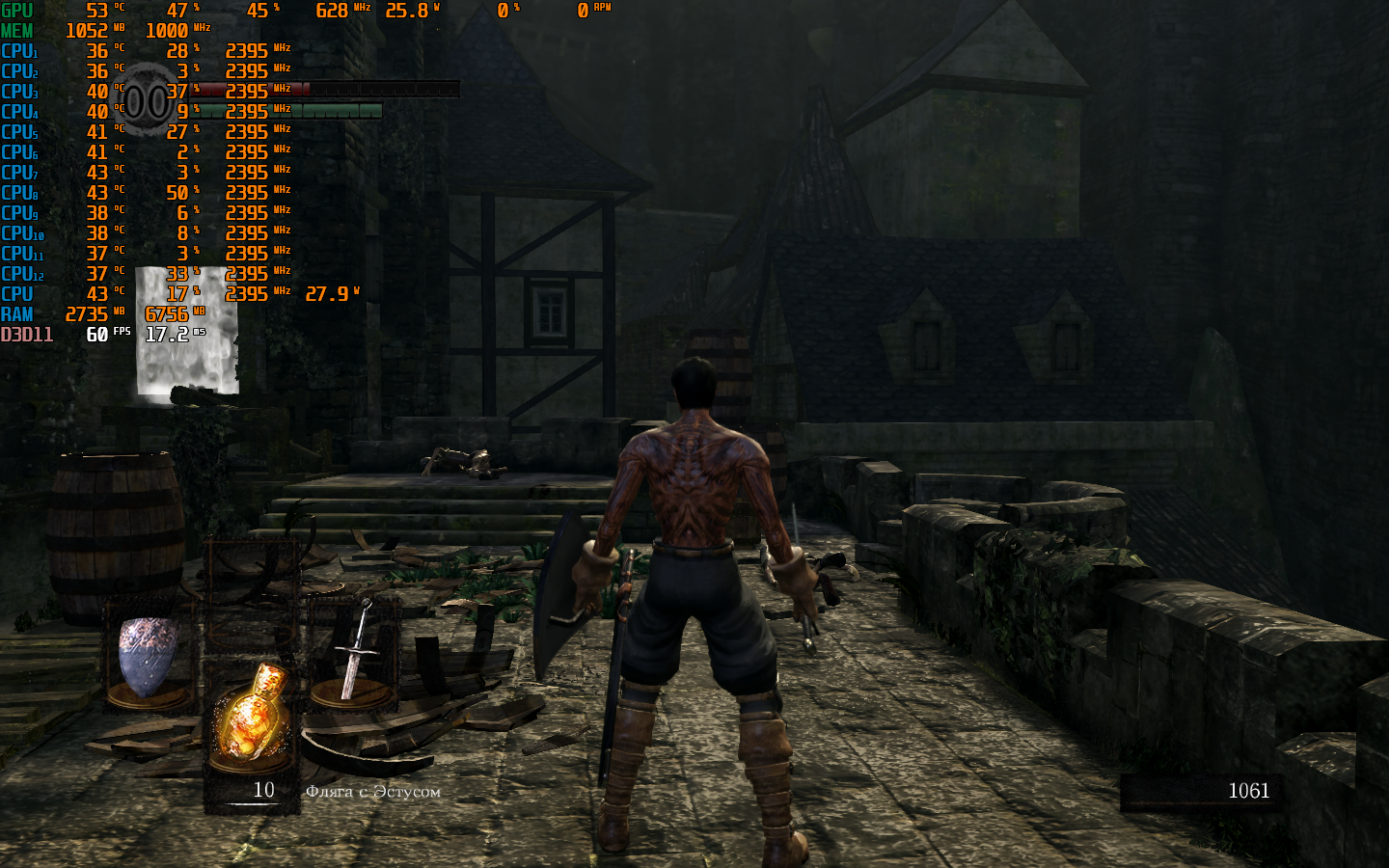

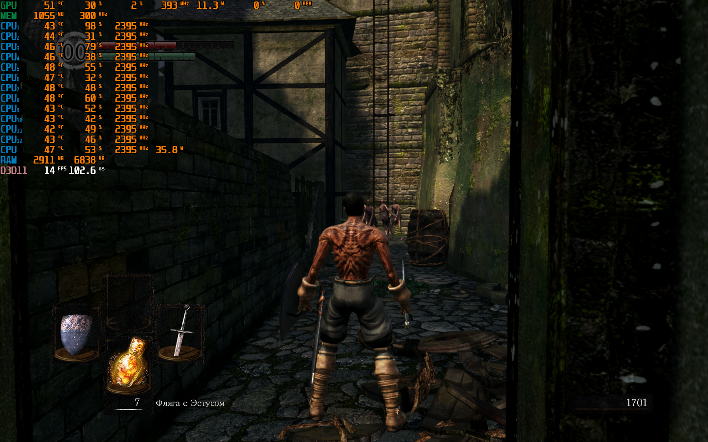

Добрый день. Конфиг:
XFX Rx570 4gb;
16 gb RAM;
huananzhi x79-4m rev2.0;
xeon e5 2620v2;
БП zalman zm 500xe(500w);
SSD m2 kingspec.
Во всех играх жесткие просадки спустя время, фпс падает в 3-4 раза и не поднимается потом... Температуры в норме, упора в процессор нет, подскажите пожалуйста в чём может быть проблема? Видеокарта умирает? Какие-то неадекватные частоты и напряжение показывает...

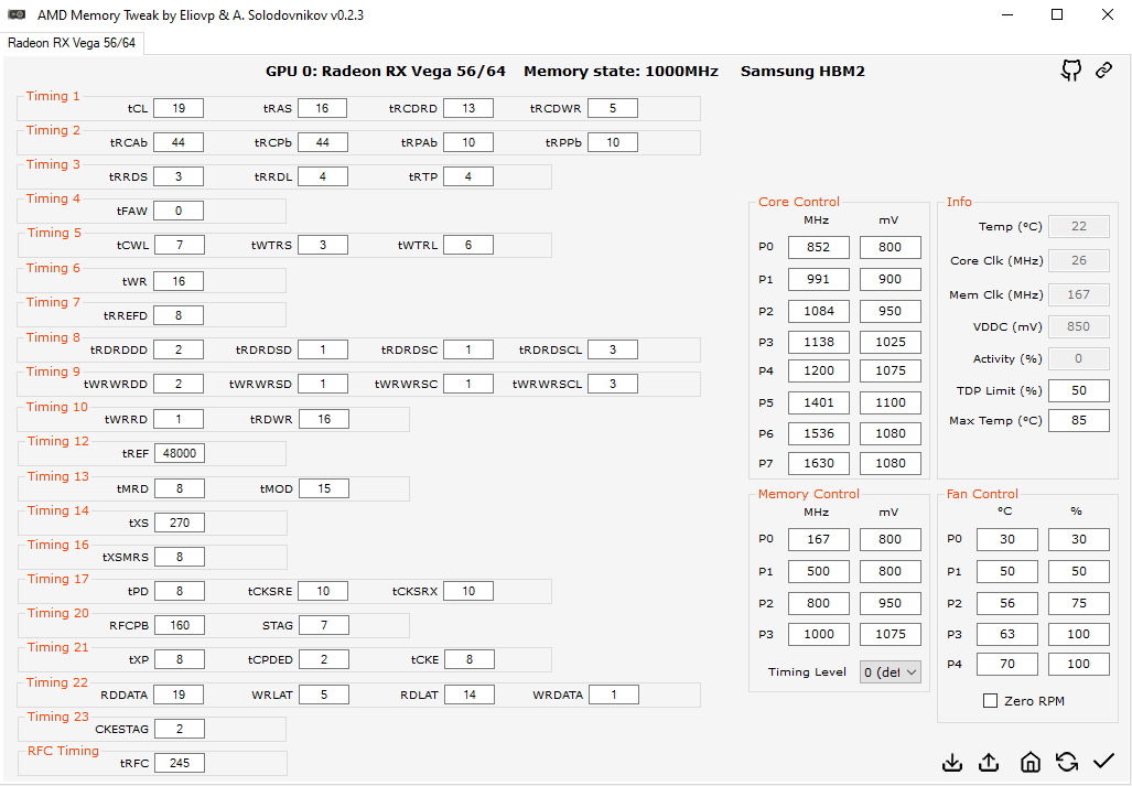

artemik331 писал(а):
Для корректирования таймингов специальная утилита есть?
AMD Memory Tweak. Скорость проверять можно в утилите poclmembench

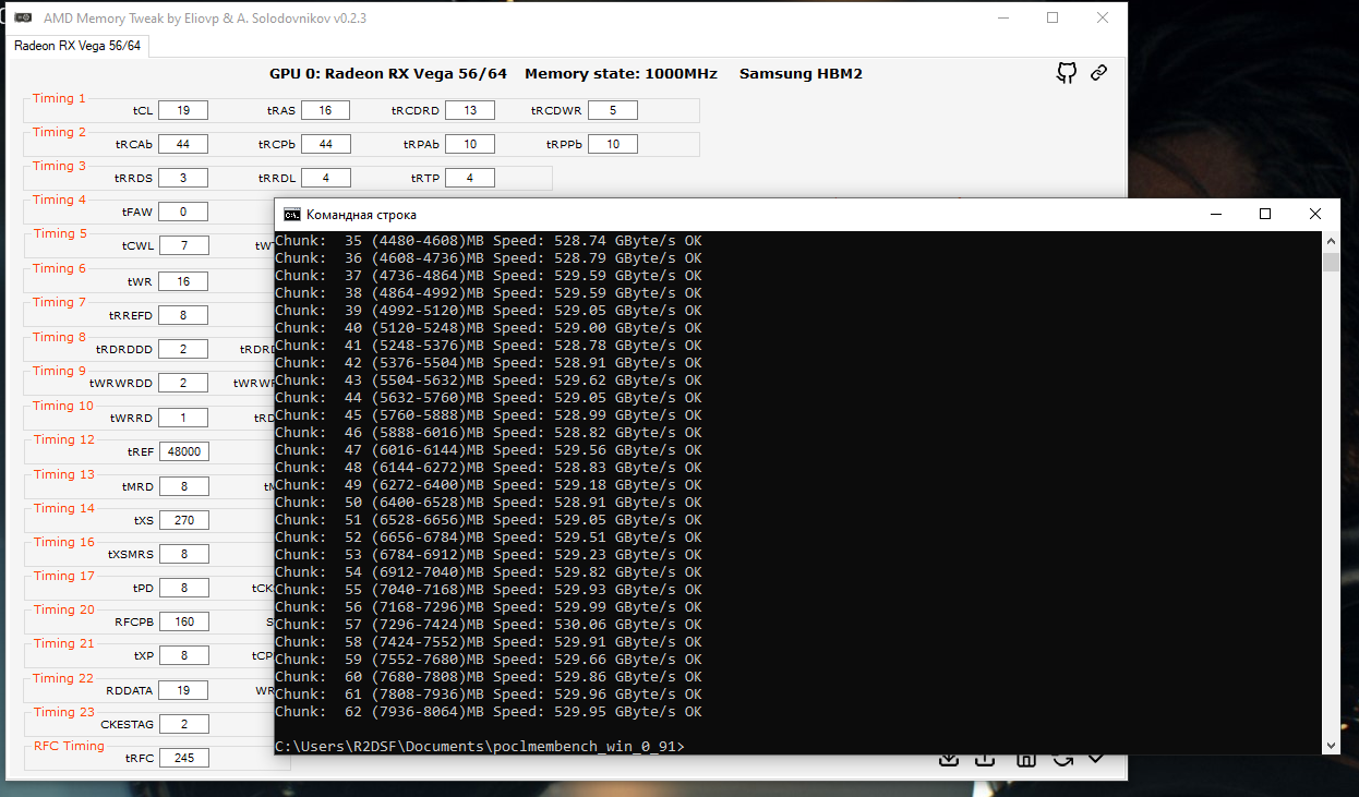

Спасибо, буду разбираться, как ей пользоваться)
Все как и с обычной ОЗУ
1) Выставляете тайминги, либюо готовые с форумов майнеров или какие-то свои, либо снижаете те что есть у вас в стоке.
Безымянный.png [ 46.13 КБ | Просмотров: 936 ]
Жмете применить на галочку.
2) Потом проверяете скорость в poclmembench (желательно его сначала прогнать в стоке, чтобы понять насколько в попугаях вы разогнали память)
Безымянный2.png [ 159.44 КБ | Просмотров: 936 ]
Далее гоняете бенчмарки, игры, ютуб с аппаратным ускорением итд итп.
3) Если произошел факап и система упала, то просто перезагрузитесь, драйвер сбросит настройки на стандартные.
Если все стабильно. Запускаете снова AMD Memory Tweak и сохраняете профиль, чтобы после перезагрузки не вбивать все руками.
