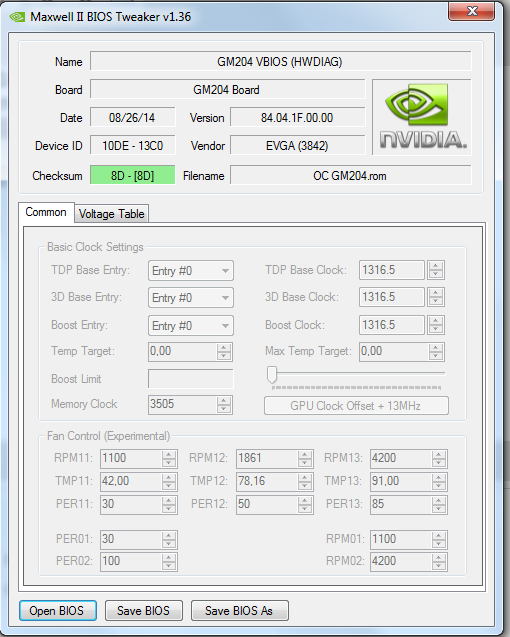

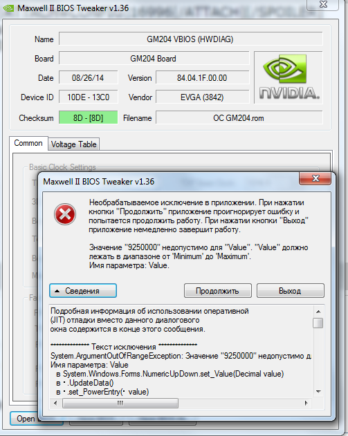

OC GM204.png [ 101.21 КБ | Просмотров: 1099 ]
OC GM204 2.png [ 56.23 КБ | Просмотров: 1099 ]

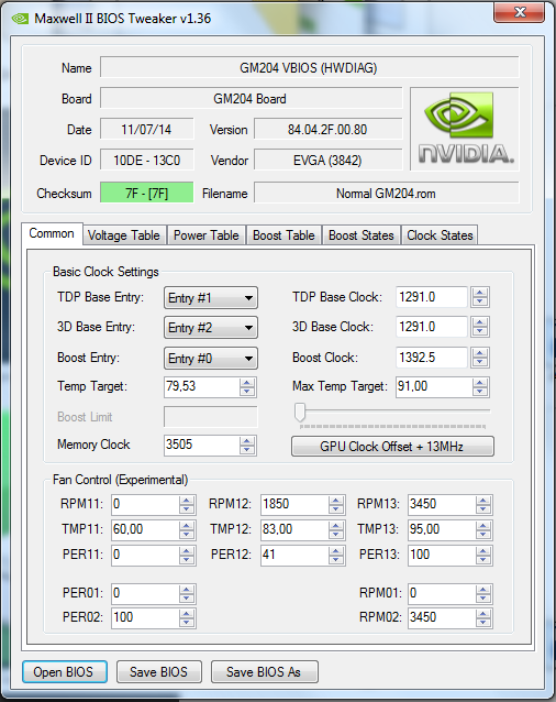

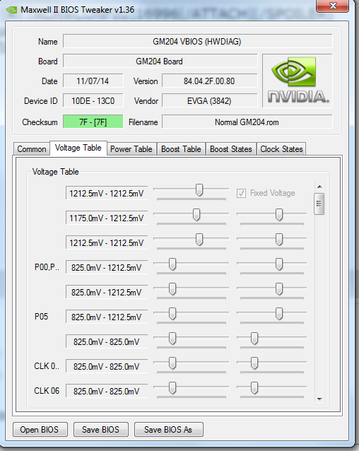

Normal GM204.png [ 81.25 КБ | Просмотров: 1099 ]
Normal GM204 2.png [ 68.18 КБ | Просмотров: 1099 ]

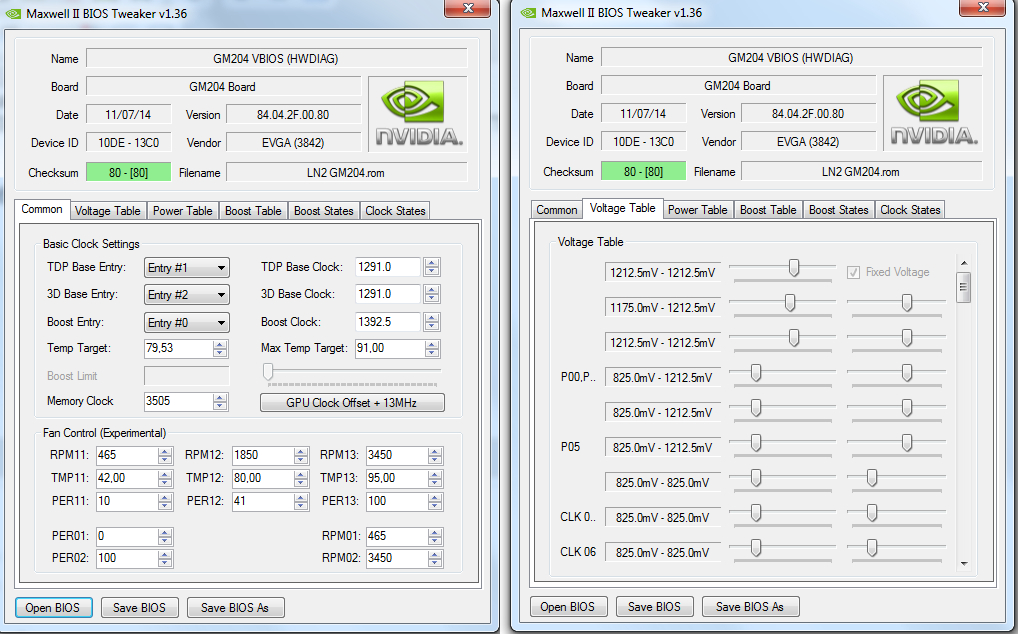

LN2 GM204.png [ 99.31 КБ | Просмотров: 1099 ]

STELF_PRO писал(а):
ничего такого не нашел там.

Регистрация: 08.05.2015
Фото: 6
STELF_PRO, того, кто делал первый биос, можно казнить. Карта с ним может быть дохлячком.

olegdjus стоковый биос - 3, 4 картинки. первые две - режим ОС. последние - LN2

STELF_PRO, вот режим ОС можно выкинуть сразу, а в стоковом и ln2 покажите вкладку boost tables.
ln2 bios с 1.212в max выглядит как-то неубедительно.

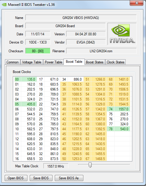

BIOS LN2 mode
LN2 Boost Table.png [ 64.4 КБ | Просмотров: 1091 ]

STELF_PRO, пришлите этот ln2 bios. подозреваю, что напряжение 825мВ много где прописано.
Bios OC однозначно в помойку.
Пока подозреваю, что частоты 2d режима не способны работать на выставленных напряжениях.
