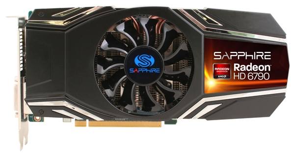

sapphire_radeon_hd_6790_840mhz_pci_e_2dot1_1024mb_4200mhz_256_bit_2xdvi_hdmi_hdcp_0.jpg
sapphire_radeon_hd_6790_840mhz_pci_e_2dot1_1024mb_4200mhz_256_bit_2xdvi_hdmi_hdcp_0.jpg [ 112.47 КБ | Просмотров: 2409 ]
народ есть ли тихие вентиляторы на эту видюху ?
PhenomIIX4 BE40(@3.6G),MSI 770-C45,750WDBlack+1TWDGren,DDR3-6Гб,GTX 4601гб(Core914Shader1828Memory2257),OCZ550FTY.SB Audigy 4,LG GH22NS50,BenQ G2420HD
Регистрация: 22.02.2010
Если тишина/эффективность, как вариант arctic cooling f12 (pwm). А лучше, сняв кожух поставить 2хАrctic cooling f12 и забыть о этой проблеме )
Регистрация: 25.04.2008
так это корпусные вентиляторы их разве можно поставить или только самодельно прилепить ?
И что? Или вам нужно, чтоб было написано для вк? При проявлении желания можно сделать что угодно! (На видео 80-90мм вентили). Вместо поиска "специального" жужа для вк, с втулкой и сроком жизни чуть больше года (про шум молчу) лучше кинуть 1-2 120мм тихих, производительных жужа, подключив их либо через молекс + сопротивление ( в комплекте), или подключив их к мамке, скажем с нагрузкой проца (эмпирически подобрать значение температуры) будет крутить на 1200, в простое вообще бесшумный режим в 600-800 оборотов... Как итог, цена вопроса, 2 жужа=500 рубл. + немного времени и прямых рук. :)
Но можно купить, что-то шумное и сильное, и не заморачиватся...
http://www.ulmart.ru/goods/224560 а такой?
kosmos_sab
И такой пойдет! Определитесь (по замерам карты) какой лучше 120мм или 80-90мм, и я-бы arctic cooling брал-бы потому, что тихий, макс обороты низкие с достаточно высоким воздушным потоком. Еще ноктуа хороши, но они дороже...
З.Ы arctic cooling f12 или arctic cooling f12 pwm дешевле или аналогичные по стоимости, и получше будут...
