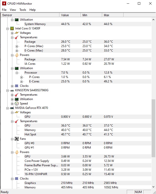

Уважаемые - есть тут у кого 4070, хочеться узнать сколько она у вас в простое потребляет :dntknw: :dntknw: :dntknw:

Slimchanskiy писал(а):
16-20
я поставил hwmonitor и вот не пойму какая там строка потребление
hw.jpg [ 136.95 КБ | Просмотров: 1962 ]

vlad13 поставь hwinfo

vlad13
Цитата:
Добавлено спустя 50 секунд:
12-13
Powers, строка GPU, минимальное значение потребления у тебя 3.55W.
