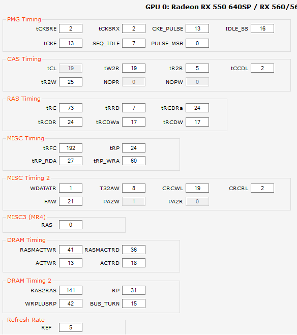

тестирую память, тайминги автоматически, 2200 мгц, самсунг:
57613
