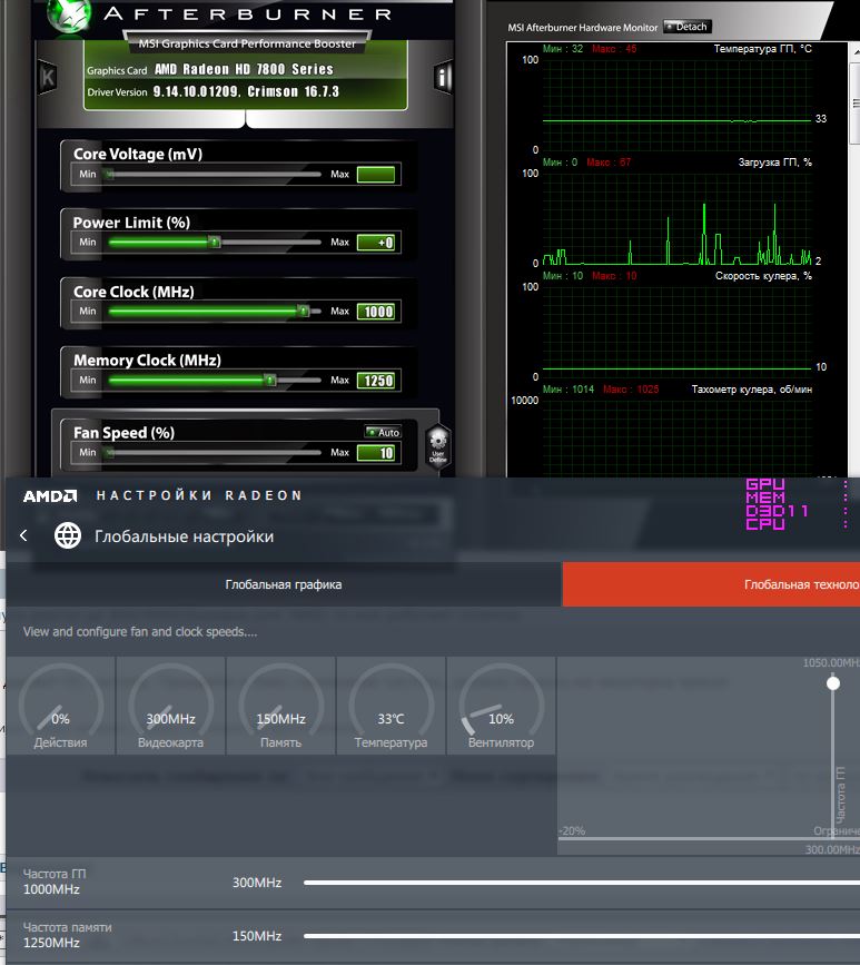

Регистрация: 26.05.2016
Фото: 13
Доброго времени суток.
Имеется карта от asus HD 7850
HD7850-DC2T-2GD5-V2
с заводским разгоном 1000/5000
В части игр вылетает с ошибкой direct x и восстановлением драйвера, в некоторых не вылетает.
Если на карте скинуть разгон до 860/4800(базовые для 7850) то все работает отлично примерно пару часов после чего, каким то образом восстанавливаются заводские настройки(AB показывает 1000/1250) и собственно в тех играх где был вылет опять вылетает драйвер. После этого сколько не двигай ползунки в AB или в Overdrive любая игра уже грузится с частотами 1000/1250 помогает только перезагрузка системы..
С гигой 6850 таких проблем нет, хотя все игры не тестил, но не вылетало ни разу за неделю теста.
БП новый CoolerMaster v 550, со старым была та жа проблема.
R7 7700 + MSI MAG B850 TOMAHAWK MAX WIFI + Acer Radeon RX 9070XT PREDATOR BIFROST OC
Регистрация: 18.05.2005
Откуда: Moscow
Фото: 9
Деградация GPU, не держит OC частоты. Прошейте в биос сниженные частоты, должно помочь на некоторое время.
Если в глазах собеседника застыл интерес, значит, он перестал вас понимать.
Фото: 13

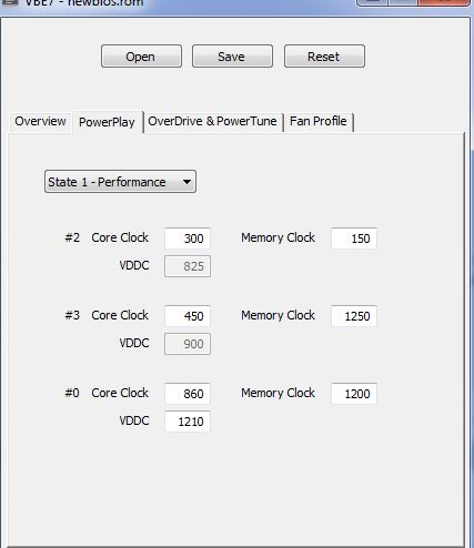

частоты прошил,
но ни в АБ ни в овердрайве ничего не изменилось, может что то не так сделал? суммы после перепрошивки были верные, система загрузилась исправно, но ничего не изменилось.
Откуда: Moscow
Фото: 9
Биос закиньте на обменник.
Фото: 13
https://yadi.sk/d/CJYk-r8RucsjK
Откуда: Moscow
Фото: 9
У Вас грузится UEFI bios, а редактируется legacy.
Попробовать этот образ для чистоты эксперимента: http://rgho.st/6lN2HJqhq
Фото: 13
загрузилось с 860/1200 как поведет дальше отпишу. Спасибо за помощь.
Вы еще и в овердрайве залочили, теперь ползунки только назад двигать можно -)

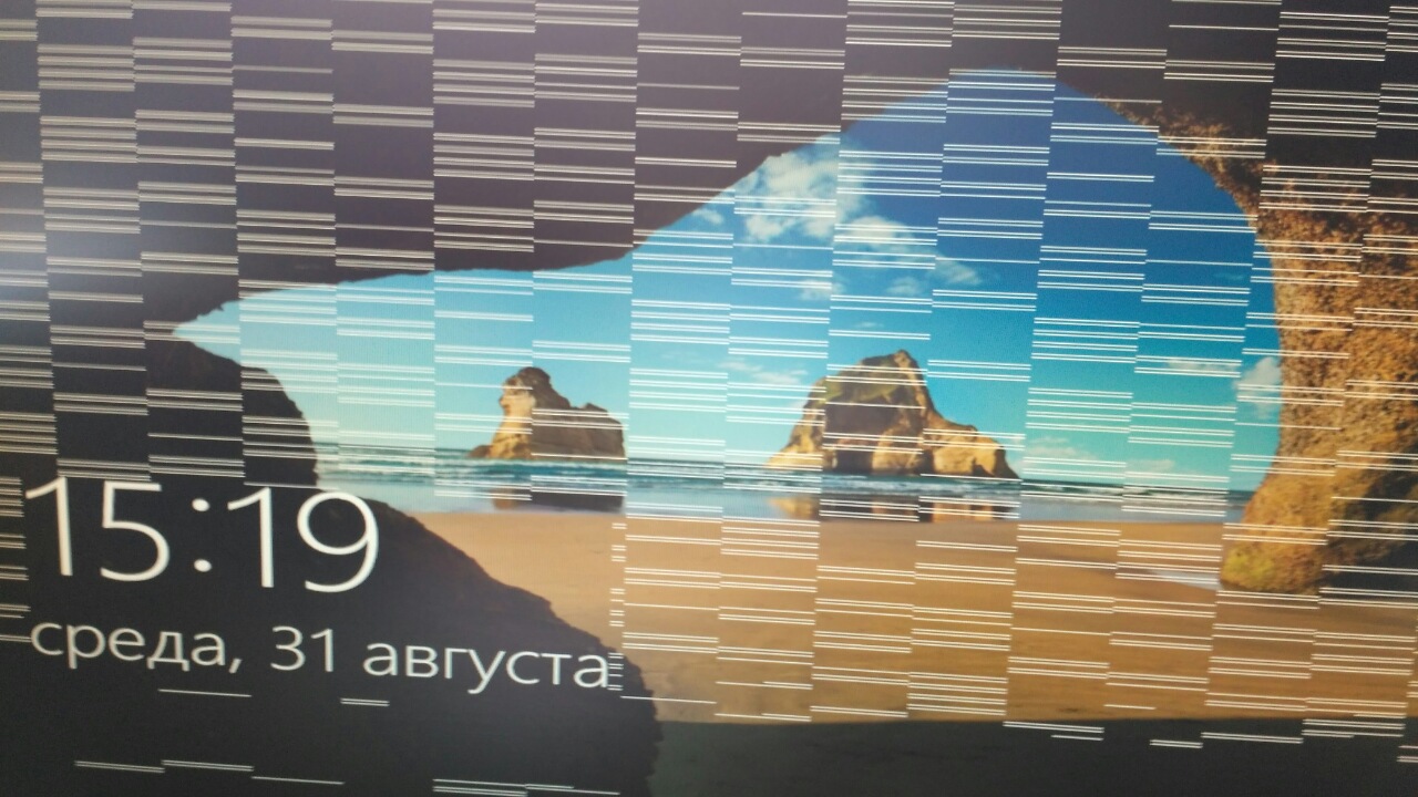

Регистрация: 06.03.2009
Всем привет!
Помогите, куда копать? Появились вот такие фризы, видюха старая GTX 570.
Замена термопасты не помогла.
скрин
001.jpg [ 249.94 КБ | Просмотров: 1094 ]
Регистрация: 12.12.2013
write писал(а):
куда копать?
в сторону мастера. :D А если быть серьезным, попробуйте прогревом определиться с дефектом (проц имеет термораспределительную крышку).
