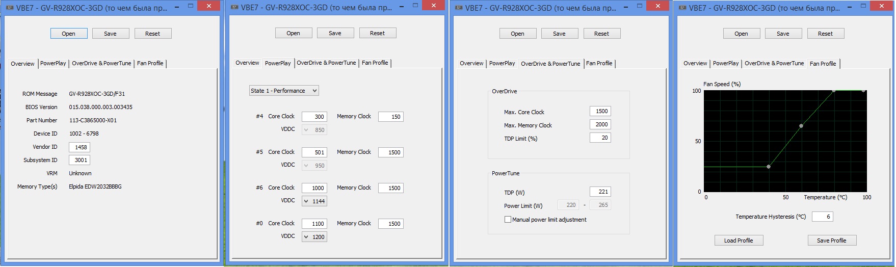

Доброго времени суток, уважаемые форумчане, помогите советом.
Имеется б\у r9 280x от Gigabyte rev1.0 (GV-R928XOC-3GD) BIOS F31, куплена пару дней назад за 7000руб.
Также имеется Phenom ii x4 B60 4.20 GHz, БП CHIEFTEC APS-550S (550w), все это стоит на Gigabyte GA-MA770T-UD3 rev. 3.1
Проблема как и у многих здесь - не стабильная работа ВК. Мониторинг показал что ВК работает на 1,131V соответственно частоты 1100/6000, в нагрузке греется порядка 65С. Порядок моих действий:
1. Занизил частоту ядра на 100Hz - вылеты.
2. Открыл в VBE биос, а там голые бабы
VBE.jpg [ 189.6 КБ | Просмотров: 2287 ]
черным по белому написано при 1100Hz она должна работать на 1,2v, перепрошил убрав буст и занизив частоту ядра все на теже 100Hz.
Мониторинг показывает работу при 1000Hz на 1,2v и несколько повышенную температуру порядка 68-72С все одно - вылет в какой-то момент времени.
3. Ну че думаю хрен бы с ним с этим "заводским" оверклокингом, правлю в VBE биос на такие частоты 850\5000 при 1,131v - вылет. Вылетает все, спецом для тестов понаставил всякой фигни AC Unity, Dying Light и прочую ересь, результат один - вылет.
Где-то вычитал ...такая проблема вызвана заводским браком - плохим качеством керамических конденсаторов в цепи стабилизации питания графического процессора. Поэтому танцы с бубнами в этом деле не помогают как правило....
Ребят, вся надежда на вас, а то не поиграть мне в третьего Ведьмака с нормальными настройками.

Snapman хорошо бы карту на другом компе попробовать. может карта, а может несовместимость какая. у меня когда фен2 -940 был, то 5870 то же работала с постоянными зависонами и вылетами. поставил себе 470, а 5870 другу , у него интел проц. и у него и у меня все норм. было после этого.
Регистрация: 08.03.2015
Откуда: Омск
yuriy_korol старушка 7850 все от тех же Gigabyte вела себя исправно, у меня были мысли на совместимость с разлоченым и разогнаным процессором, попробую залочить обратно два ядра и снизить частоту до родной 3,3GHz :-) может чего и выйдет.

Увы мне кажется тут без шансов. Ну не будет никто рабочую R9 280X сливать за 7 тысяч. Проверьте на другой системе, если ситуация повторится - возвращать деньги.
Регистрация: 16.06.2007
Блока питания может не хватает, у меня такая же гига прекрасно работает на 1100 без каких либо манипуляций, но бп корсар 850ватт греется как пирожок, правда и камень у меня прожорливый и7 930 уже лет 5 как в разгоне на 3.8ггц
