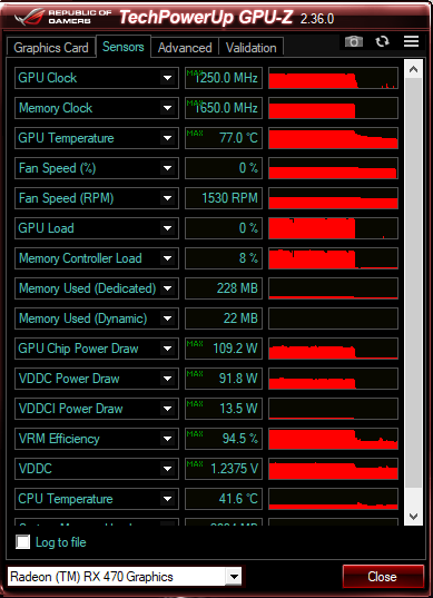

В общем, как уже выше написал,забрал сегодня у знакомого с фермы Стрикс РХ470 (работала на частоте 1100\1850 тайминги 1500)
У него хоть и крутили бублик,но там на компе хлам полный, дрова не понятные(перешили на сток биос)
Отсюда вопросы есть:
1. Какие драйвера лучше для нее поставить? можно тупо последние накатывать?
2. При тесте бубликом,частота ядра прыгает с 1250 до 800 с промежуточными частотами-это нормально? У меня дома все норм,за 20мину фурмарка большой просадки не зачечено!
3. В автомате почти сразу выкручивает вертушки под 100% при этом температура еще до 70градусов 20минут фурмарка 77гр при вертушка около 65%
Я так понимаю,это та сама,не хорошая ревизия?!

Можно, если не полениться FAQ почитать. Странно, но там можно даже на другие вопросы найти инфу.
Добавлено спустя 20 минут 18 секунд:
похоже на то :-(

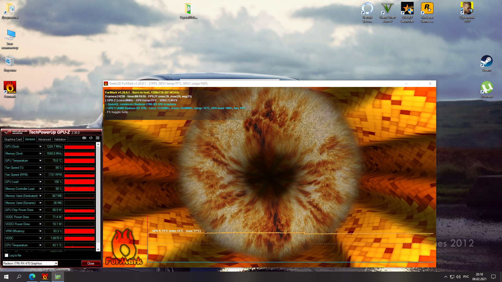

но как писал KDebtor про агрессивную защиту, чет я ничего за 20минут бублика не заметил! Это 77гр за 20мин,еще не обслуженная карта,еще продуть пасту поменять-она надеюсь еще холоднее станет
Добавлено спустя 45 секунд:
MaD!CaT ну я могу у него биос этот взять,а самому проблемно настроить?!

Litoy.88, у тебя там сглажка 8х в бублике, конечно ты ничего не заметишь. Выруби сглажку и стой рядом с огнетушителем. А лучше выкинь бублик
так без сглажки же нагрузка меньше,и температура будет меньше! разве нет!?

Litoy.88 писал(а):
разве нет!?
нет, попробуй и увидишь. вот только у тебя в PL сразу упрётся, может и не увидишь ничего

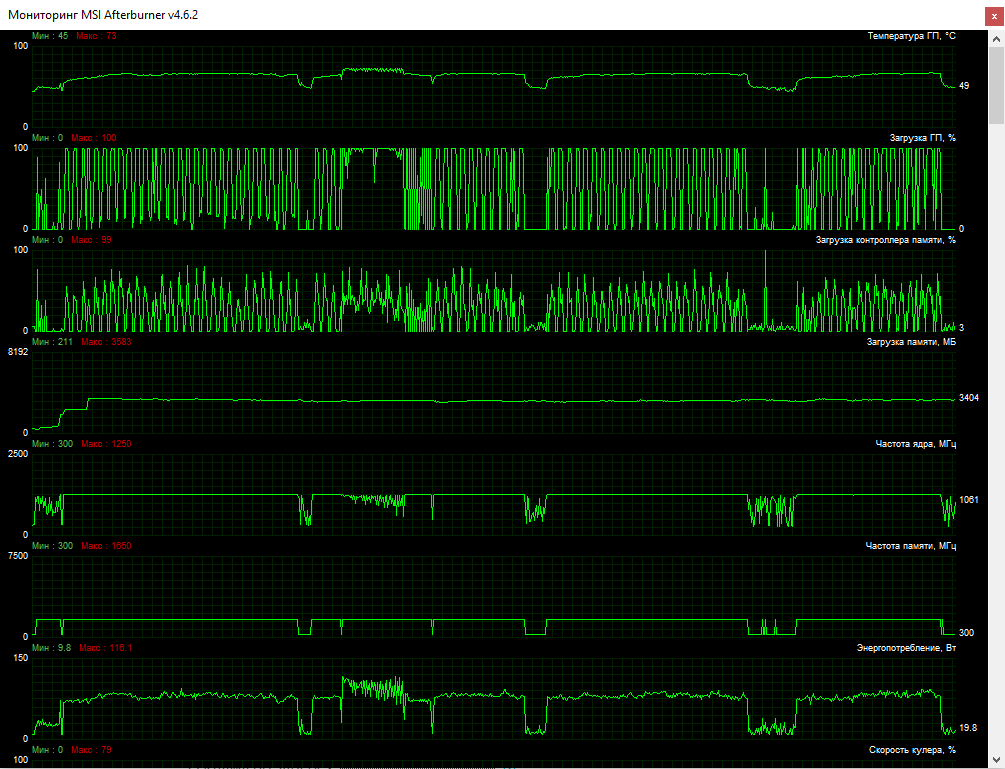

Частота 700-800 и напряжение до 1в
темпер 74-75 за 5мин
Во-во,поставил ПЛ +25 и получил те же пляски с частотой ядра,прыгает туда сюда!
Добавлено спустя 38 минут 59 секунд:
запустил GTA V RP,поиграл минут 30,вроде все ок,но загрузка видеоядра прыгает, это нормально?
Безымянный.png [ 68.02 КБ | Просмотров: 424 ]
Игру сворачиваешь, мышку ведешь по раб столу,она подлагивает... :-x
Ryzen 7 5700X[4.5hHz]|IH-THOR|MSI B450A-PRO MAX|Crucial Ballistix 3800|RX6900XT XFX MERC319|TT Toughpower XT 775W|ASUS TA-U1

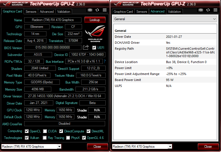

итоговый PL 120 всего, это слишком мало. да хоть 160 сделай всё равно будет мало. Короче нафиг тебе бублик, выкинь его. Зашей тайминги и MaxPL 140 прошей, или 130. Ссылка на гайд от Phenomenun как сделать и как потом протестить. Напругу и вертушки через OverdriveNTool донастроишь и закинешь в автозагрузку, как здесь написано. И всё.

Rm76 писал(а):
вернее сам PL не надо трогать, просто TDP 140 прошей, или 130.
ну я правильно понимаю,если я зашью 140,то потом через мси Аб так же смогу сделать +-25 получив либо 115,либо 165
Конечно сможешь. Только через AB лучше кривой настраивать напругу, т.к. ползунками получается оффсет который действует сразу на все P-States, а курвой можно точно настроить. Ну это ты и сам наверно знаешь.
