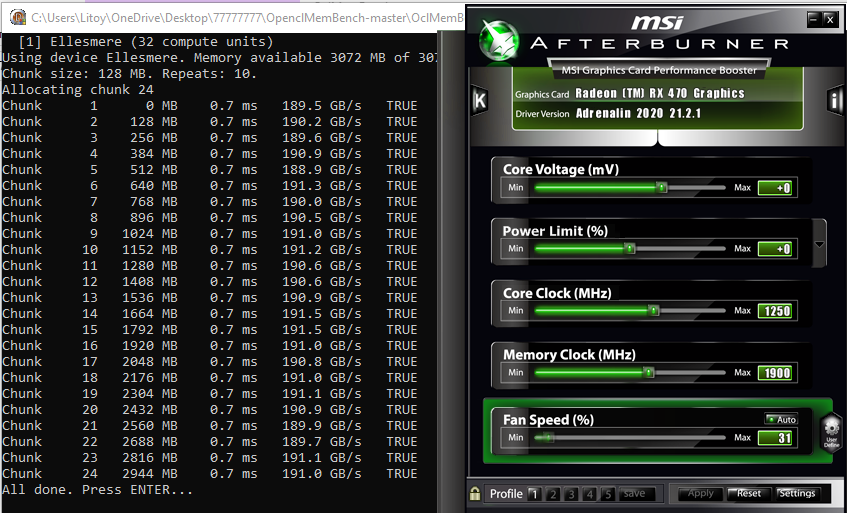

у меня так работает: чип 1286/1.075 | память 1900/850 | ~208gb/s.
А память у тебя какая? хватит ли 850мВ для 1900!?
у меня при 1900мгц 190
Безымянный.png [ 168.19 КБ | Просмотров: 394 ]
Hynix H5GC4H24AJR (выше 1900 не едет при любых таймингах, даже на "родных")
некоторым и 800mv хватает для 2000+.
я просто зашил самые агрессивные страпы какие нашёл для hynix, а если свои от 1625 то тоже будет ~190

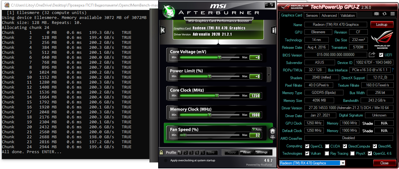

Rm76 писал(а):
Elpida Aggressive
777000000000000022AA1C00AC615B3CA0550F142C8C1506006004007C041420CA8980A9020004C01712262B612B3715
зашил эти 1900мГц 850мВ - Ядро пока 1250 1.05в
ПСП стало 200
Безымянный.png [ 228.74 КБ | Просмотров: 353 ]
Пошел тестировать в комбустере!
