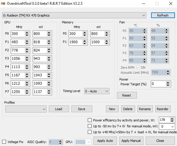

Rm76 Я х\з где тут что
Безымянный.png [ 25.88 КБ | Просмотров: 643 ]
но смотрю на памяти значение напряжений,не то,что шил!
а так и будет, чтобы корректно зашить все напруги надо править все таблицы через HEX-эдитор, там геморрой конкретный.
Litoy.88 писал(а):
Я х\з где тут что
средняя галочка "up to -50mv...."
или voltage fix (становятся активными пункты выбираешь "asic quality", "gpu")
управление вентиляторами в конфиг.файле включить можно FanDeactivatedGpus=0 (1 выключает)
Короче потыкай там... может быть что-то получится. Потом можно сохранить профиль и
в автозагрузку закинуть

Rm76 чет я нифига не догоняю чего там делать
где можно глянуть реальное напряжение на память?
Ryzen 7 5700X[4.5hHz]|IH-THOR|MSI B450A-PRO MAX|Crucial Ballistix 3800|RX6900XT XFX MERC319|TT Toughpower XT 775W|ASUS TA-U1
метод научного тыка :D я так всю жизнь делаю, работает
