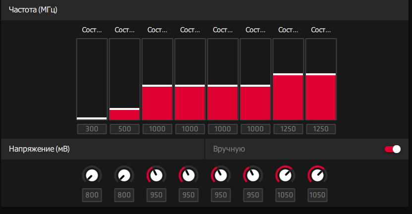

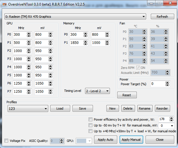

Не, почему, просто если надо поменять все, то в кривую лезть обязательно. Сейчас опять попробовал - если менять частоту по старинке, то меняется только в последнем стейте.
Хотя я начал применять через OverdriveNTool, он применяет настройки и для драйвера. Вышло как-то вот так:
Screenshot_3.png [ 66.8 КБ | Просмотров: 445 ]
Screenshot_2.png [ 22.13 КБ | Просмотров: 445 ]

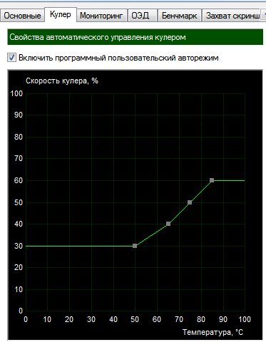

Настройки кулера подчиняются оным от MSI AB, иначе запускается "Fan Stop", который время от времени досаждает.
fm_r2dsf писал(а):
Никак, проигнорировать. Либо принудительно загонять карту в определенный стейт и там тестировать на стабильность.
В свое время был такой момент в обзорах, когда на все 7 стейтов после нулевого ставились одинаковые частоты с напряжением.

Kopcheniy, а что не разблокировал управление вертушками в конфиге? у тебя там всё под тишину что ли заточено? :?:
Люди, ненавидящие кошек, в следующей жизни будут мышами.
Регистрация: 18.04.2010
Откуда: Красноярск
fm_r2dsf по графику мси практически стабильно 1250,во время игры мониторинг не работает
Ryzen 7 5700X[4.5hHz]|IH-THOR|MSI B450A-PRO MAX|Crucial Ballistix 3800|RX6900XT XFX MERC319|TT Toughpower XT 775W|ASUS TA-U1
Куратор темы
Регистрация: 27.07.2015
Ну написал же, что настройки кулера идут от MSI AB, не от драйвера или OverdriveNTool. А выглядит это так:
Screenshot_4.png [ 13.31 КБ | Просмотров: 740 ]
Почему так? Потому что после каждой перезагрузки, если MSI AB деактивировать, то в драйвере по умолчанию включается режим "Fan Stop", при котором каждые 20-40 секунд вентилятор как бы пытается раскрутиться, но стоит на месте. А сопровождается это легким треском, который в свое время уже через несколько минут достал.
Стараюсь по максимуму, ибо комп стоит в паре метров от кровати, и не отключаю по ночам.
