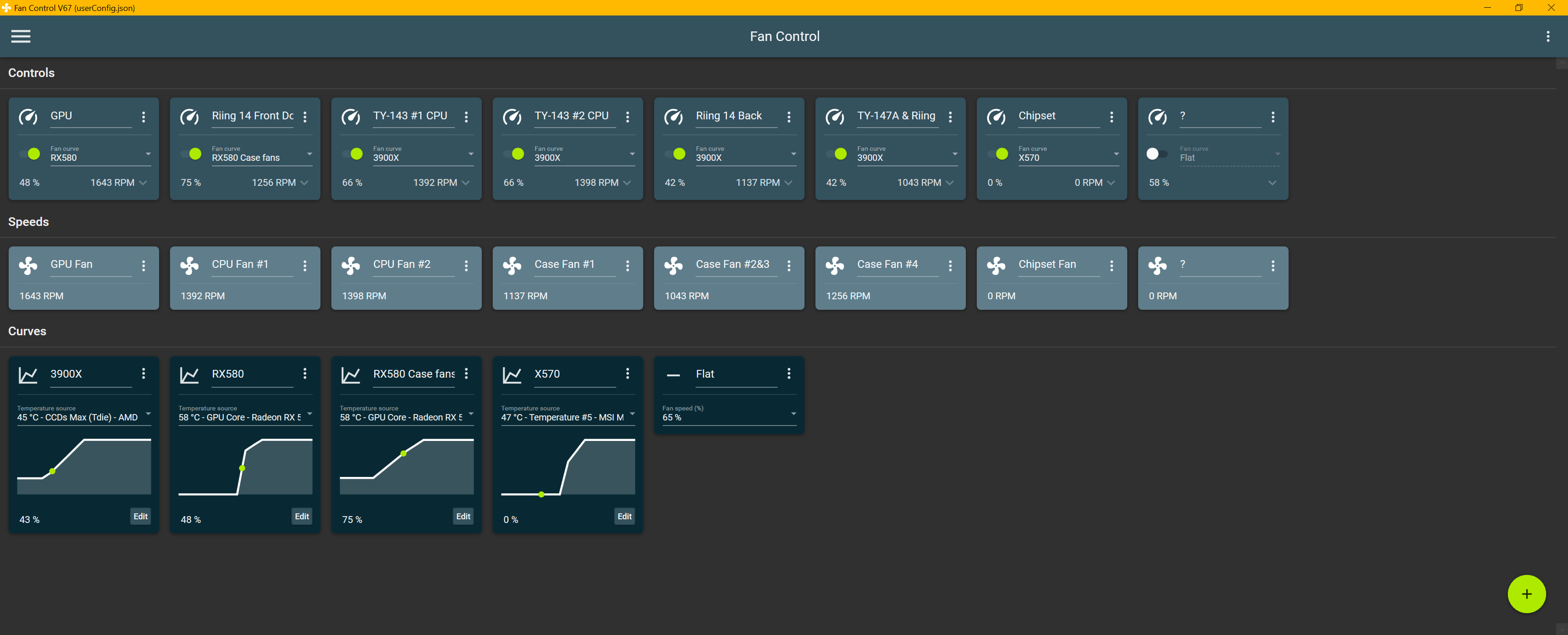

Я перестал его использовать и пересел на Fan Control (маленькая прожка с открытым исходным кодом, обновы выкладываются на GitHub или качаются из проги с завидной регулярностью), понастроил кучу курв для всех вентилей в компе и доволен как слон :D

Kopcheniy писал(а):
у MSI AB кривая довольно туго тянется, иногда нужное значение не ставится с точностью до 1 МГц
Там вроде как вручную значения вбивать можно (дабл-клик что ли где-то сделать надо).
