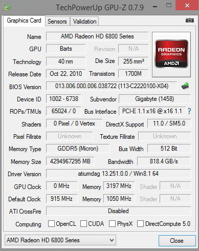

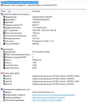

Регистрация: 07.07.2007
Откуда: Russia
Здравствуйте помогите Gigabyte 6870 не могу поставить дрова любые комп виснет сразу с черным экраном остается только кнопка
винду переустанавливал как дело доходит до дров черный экран
если инет включен и виндовс загрузился тоже сразу ступор черный экран
