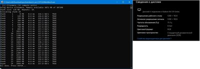

UberDodge писал(а):
Да я бы тоже с радостью снизил частоту памяти с сохранением такой же ПСП, но из всех перепробованных таймингов мне этого достичь не удалось.
Зачем? Производительность будет ощутимо ниже полагаю, чем при более высокой частоте с такой же ПСП.
UberDodge писал(а):
У меня на предыдущем мониторе (1920х1080) типичная ПСП была 225 Гб\сек, а сейчас свалилась к 215-217 Гб\сек - наверное из-за увеличившейся герцовки и\или возросшего в 2.4 раза разрешения, я хз.
Так то утилита просто измеряет сферического коня. Странно, при чём тут монитор? :?: Хотя... чего тут странного, влияет всё, от перезагрузки до смены настроек вентиляторов :old_haha: . Жаль, не могу сравнить, нет другого моника.

Rm76 сделай у себя 640*480 и сравни)
пробовал у себя 144гц,переключить в 60,ничего не изменилось
Ryzen 7 5700X[4.5hHz]|IH-THOR|MSI B450A-PRO MAX|Crucial Ballistix 3800|RX6900XT XFX MERC319|TT Toughpower XT 775W|ASUS TA-U1
Регистрация: 02.06.2016
Значит из-за перехода с HDMI на DisplayPort, чёрт его знает, но факт остаётся фактом - ПСП снизилась после смены монитора.

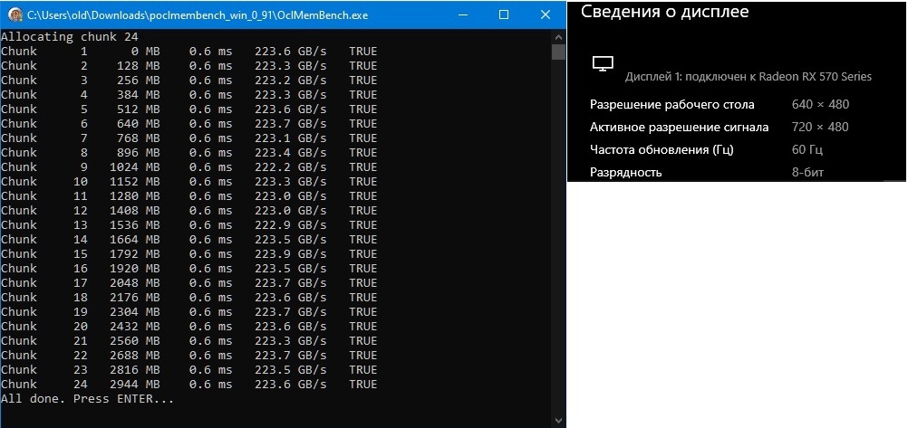

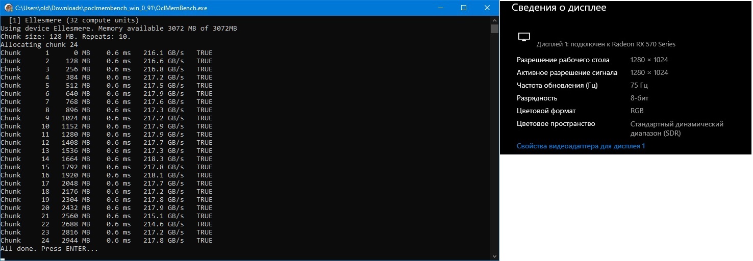

Действительно, есть влияние разрешения и герцовки. Довольно сильное.
С параметром ref 50 _1280х1024"60Гц (1284/1900 ~219-220gb/s) //мой режим "по умолчанию"
а если так:
640x480 @60Гц
oclmembench_640x480@60Гц.jpg [ 128.66 КБ | Просмотров: 819 ]
1280x1024 @75Гц
oclmembench_1280x1024@75Гц.jpg [ 164.52 КБ | Просмотров: 819 ]
Похоже что с бОльшими разрешениями и герцовкой циферки ПСП будут падать ещё больше.
А вообще хрен его знает что меряет эта утилита и насколько корректно это проецировать на реальное положение дел. :dntknw:
Частота рулит короче, ну и тайминги чуть поджать не помешает, на всякий случай.

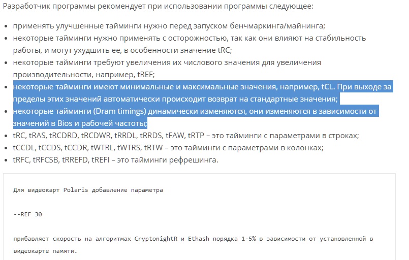

BETAJIb писал(а):
я запускаю WinAMDTweak.exe --ref 30 --rc 60 --rfc 97 проверяю с помощью AMD Memory Tweak да тайминги поменялись, но как только нагрузка меняется то тайминги так-же меняются на дефолтные, то есть если я запускаю furmark и --ref 30 --rc 60 --rfc 97 то после как я остановлю furmark и потом опять запущу тайминги будут дефолтные, то есть каждое p-состояние имет свои тайминги и когда переключаются состояния тайминги обнуляются, возникает вопрос а как можно сделать из винды в реальном времени чтоб в нагрузке тайминги в нагрузке были постоянными ?
Вроде бы так и должно быть. А ref держится до смены частот вручную, или перезагрузки.
screen.jpg [ 105.87 КБ | Просмотров: 814 ]
скрин отсюда
Прошить значение "ref" наверно не получится. https://www.overclock.net/threads/r_tim ... s.1629357/
Да, точно. Моментально сбрасывается вся фигня, кроме "REF". Толком и не проверить, если только переделать страпы и зашить. Но REF не зашьётся. Как многочисленные страпы в сети тестировали я вообще не понимаю :roll: . Тысячи раз перешивали bios что ли?

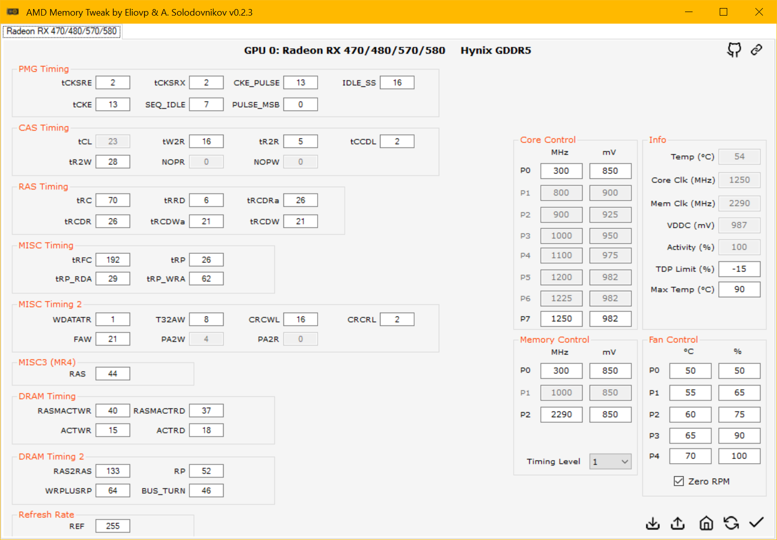

Rm76
Вот текущие тайминги под нагрузкой - и я вижу, что кроме REF ничего не применилось (а я-то вчера думал - чего это ПСП никак не меняется при их снижении).
amt.png [ 238.34 КБ | Просмотров: 693 ]
Добавлено спустя 20 минут 30 секунд:
А по итогу вышло как-то так - tREF = 255, tRC = 65, tRFC = 180 :oops:
wow.png [ 667.27 КБ | Просмотров: 684 ]
Ну да, такая же фигня. Под нагрузкой применять можно только, потом сбрасывается сразу.
У меня под нагрузкой TRCDR и TRCDRA не одинаково, здесь написано, что должны всегда совпадать. А это значит у меня кривые страпы. :x
