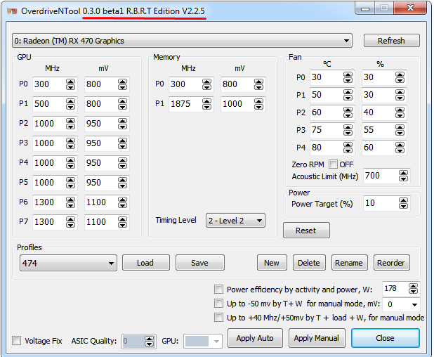

Rm76 У меня вот эта версия, или еще выходили?
Screenshot_3.png [ 43.37 КБ | Просмотров: 671 ]
Если ты про возможность тоже регулировать напряжение с учетом просадок, то пока MSI AB в этом плане удобнее - выставил нужный оффсет, затестил, посмотрел в мониторинг на величину занижения/просадки там же, и если успешно - забил в профиль OverdriveNTool. Просто у последнего нет встроенных средств мониторинга, один хрен все равно в MSI AB смотрю.
