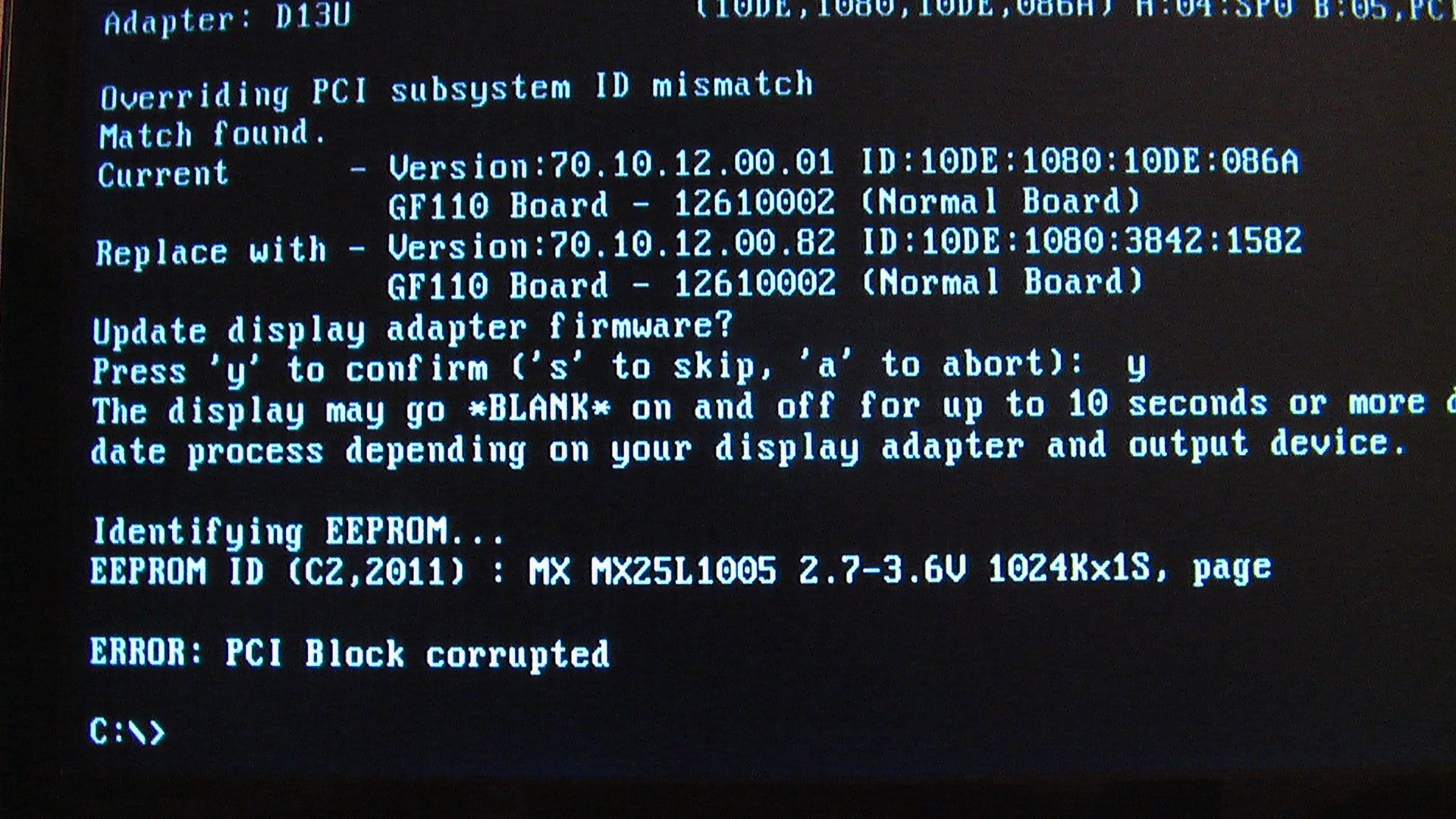

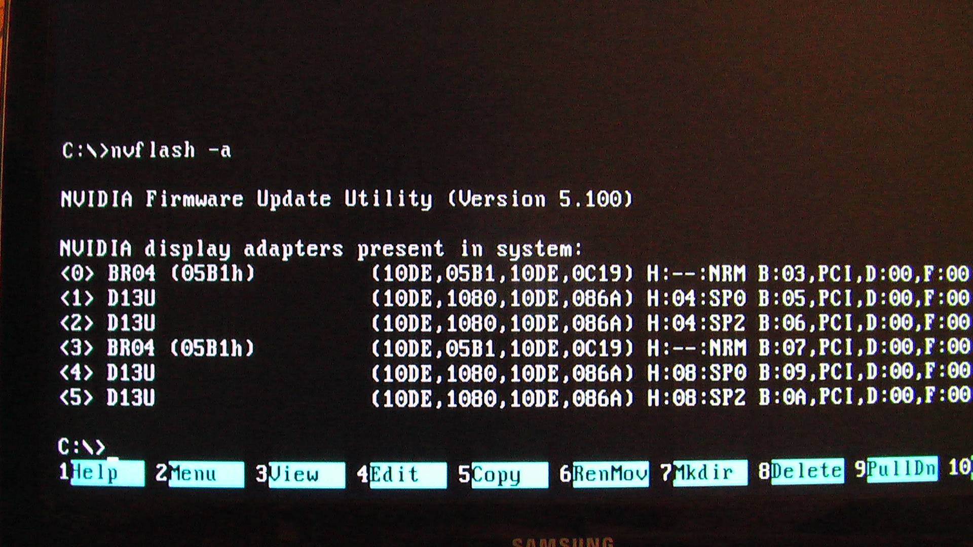

Вот загрузился через DOS, но по какой то причине приложение не видит ни одну из карт (4xGTX580), набирал команду nvflash -a вот скрин
http://img.maryno.net/images/47f666cfeb ... 30ab3.jpeg
расскажите пожалуйста какие команды надо вбивать для перепрошивки, а то уже реально запарился =)
Добавлено спустя 1 час 35 минут 51 секунду:
Карта не хочет прошиваться вот что пишет
http://img.maryno.net/images/5f485a482c ... 116d7.jpeg

Jonik89 читайте внимательно фак.
nvflash -4 -5 -6 имя_биос.rom
Ищется свободное время. Много. Оптом.
Регистрация: 03.07.2010
Откуда: Краснодар
vegapega
Та и делал, BIOS брал от сюда
http://www.techpowerup.com/vgabios/8765 ... 104_1.html
bin переименовал в rom имя биоса сократил до gtx580.rom
то есть конечный вариант перепрошики должен выглядеть так nvflash -4 -5 -6 gtx580.rom или по другому? т.к. этот вариант не срабатывае :weep:

cure72 у меня их 4 штуки, но пока хочу прошить одну. Есть еще одна догадка, работает ли Nvflash с Win 7 64 bit или они никак не зависят друг от друга?
Все равно ничего не получается, программа как буд то не видит карту =(
Регистрация: 26.03.2009
Откуда: SPb
Jonik89
Нвфлеш из доса никак на битность оси не реагирует.Ему пофиг,хоть линукс у тебя стоит.Пробуй оставить одну карту и ее уже шей.Попробуй биос другой скачать,может битый файл.Кстати сколько файл весит? ГПУ-З последнее время косячит с сохранением файлов,а ты я так понял качал его с techpowerup куда их как раз гпу-з(ом) и сливают.

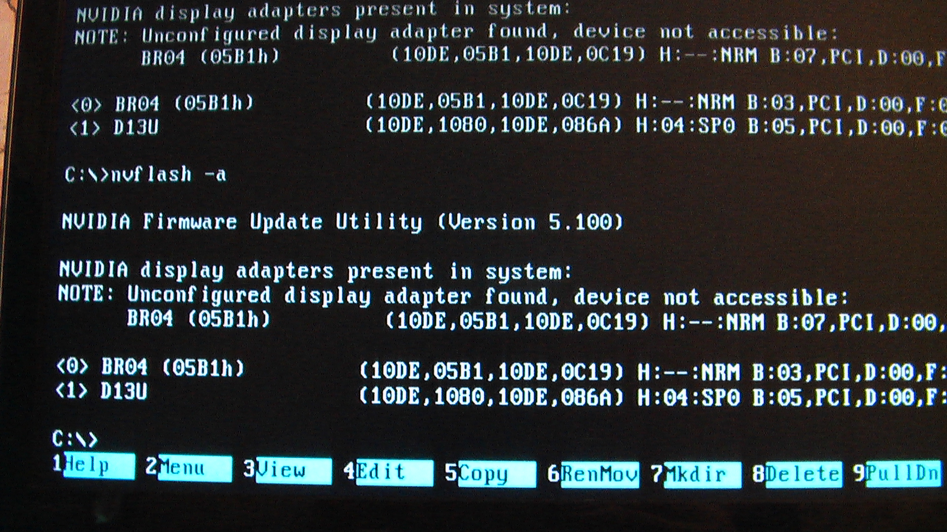

Откуда: Краснодар
Вот поставил все 4 карты, и что я вижу вместо, GTX580 отображается D13U это нормально?
http://img.maryno.net/images/0abb639a4e ... dfe6f.jpeg

cure72 понял, а вместо GTX580 отображается D13U это нормально?
Просто думаю, что это тоже каким то боком касается прошивки, неправильно как то imho :?:

Jonik89 писал(а):
D13U это нормально?
Нормально.Моя 460-ка например фигурирует как D12U-15 :-) .
