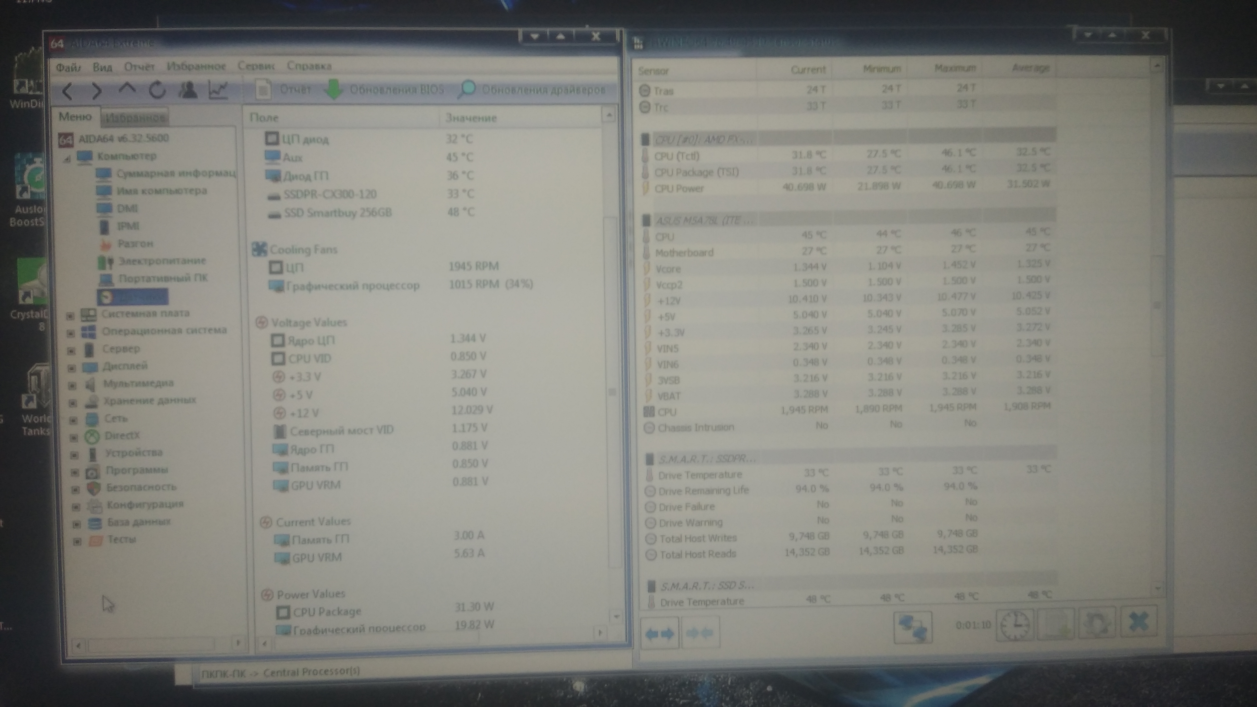

Здравствуйте, помогите пожалуйста с проблемой. Уже отчаялся совсем. В общем к проблеме. RX 470 HIS. Отключается ПК во всех тестах, во всех играх на рандомных местах с максимально возможно (до 45 градусов на 3000 оборотов не доходит). Носил в СЦ , сказали что не знают ,что с ней . Проверяли осциллографом фазы, все чистые и ровные. Сказали - доунвольт в помощь. В общем так и сделал, в ватмане выставил 0.950 на частоту 1206 и теперь могу разве что в тунки играть. Но оставить проблему не могу, тут уже спортивный вопрос. Никого я с данной проблемой не встречал, некому дать совет. Весь ПК проверил, всё идеально подходит для 470ой. Даже в СЦ она нафурмарке вырубилась. Ни артефактов, ни отвалов драйвера - ни че го что указывало на отвал чипа. Все элементы просмотрены 1000 раз в микроскоп на +100 увеличении. Все напряжения проверены, все в норме. Перелопатил за 2 месяца тонну информации со всех форумов где только упоминалась 470 ая. Неужели это всё ?
Мысля только одна , - мосфеты. Что то я на них всё смотрю. Даже термопрокладку от арктика влял, не помогло. Видеокарта на родной частоте,с родными напряжениями упорно уходит в защиту. Куда копать ? Что делать ?
Кстати, Биос с какого то черта не может поддерживать доунвольт мой. Ставлю 0.950 , а драйвер упорно ставит свои 1.065 вольта.
Сейчас повер лимит убрал на -15% и понизил напряжение до 0.950,а также кулеры до 2500 разогнал. Но это не дело. Причем цена вопроса (купить другую) теперь в 14к выходит, а не как раньше в 4 тысячи с алика

Регистрация: 19.01.2021
БП исправен, да и СЦ носил - там у них на стенде тоже ребутало. Мысля про ВРМ была, так как непонятно было что за показания даёт HWINFO. По 12+ линии просадок небыло. Втыкал мультиметр в молекс под нагрузкой ПК и он показывал 11.9 вольта. Но вот прикол - HWINFO показывает 10.4 вольта на материнской плате, 11.8 на +12 вольт линии ,, одновременно,,. Причем та же аида показывает отсутствие просадки.
Биос родной был , память хуникс. У меня 2 биоса с переключателем. Над первым я издевался понижая частоты, меняя тайминги на более щядящие. В общем пытался всё урезать, а второй биос не трогал. На родном биосе ВК в фурмарке гаснет на 2-5 минутах т.к. заводской разгон идёт. 1226 ядро и 1750 память. Я же ставил 1206 / 1650 как было на референсе. Частота от доунвольт не падает. Просто если снизить до 0.910 на частоте 1206 - падает драйвер.
Кстати - вот скрин сделал. Обратие внимание +12
IMG_20210214_213307.jpg [ 3.1 МБ | Просмотров: 579 ]

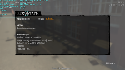

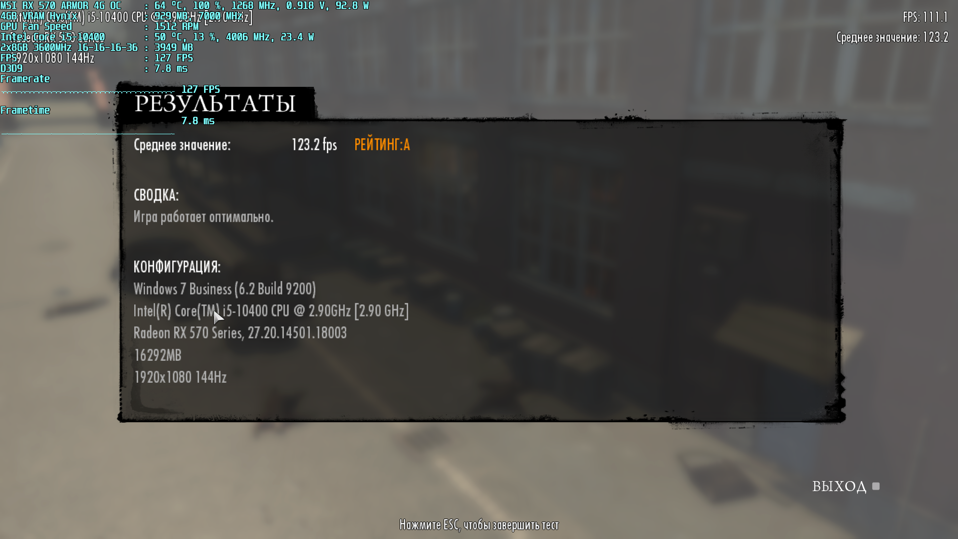

Я на разгон тестирую бенчем Mafia 2
5 прогонов бенча без проблем, 1268/0.918 стабильны.
111.png [ 1 МБ | Просмотров: 853 ]
Кроме этого 2 часа Jedi: Fallen Order и 2 часа Metro Exodus тоже без каких-либо проблем.
Продолжаем наблюдение :-)
