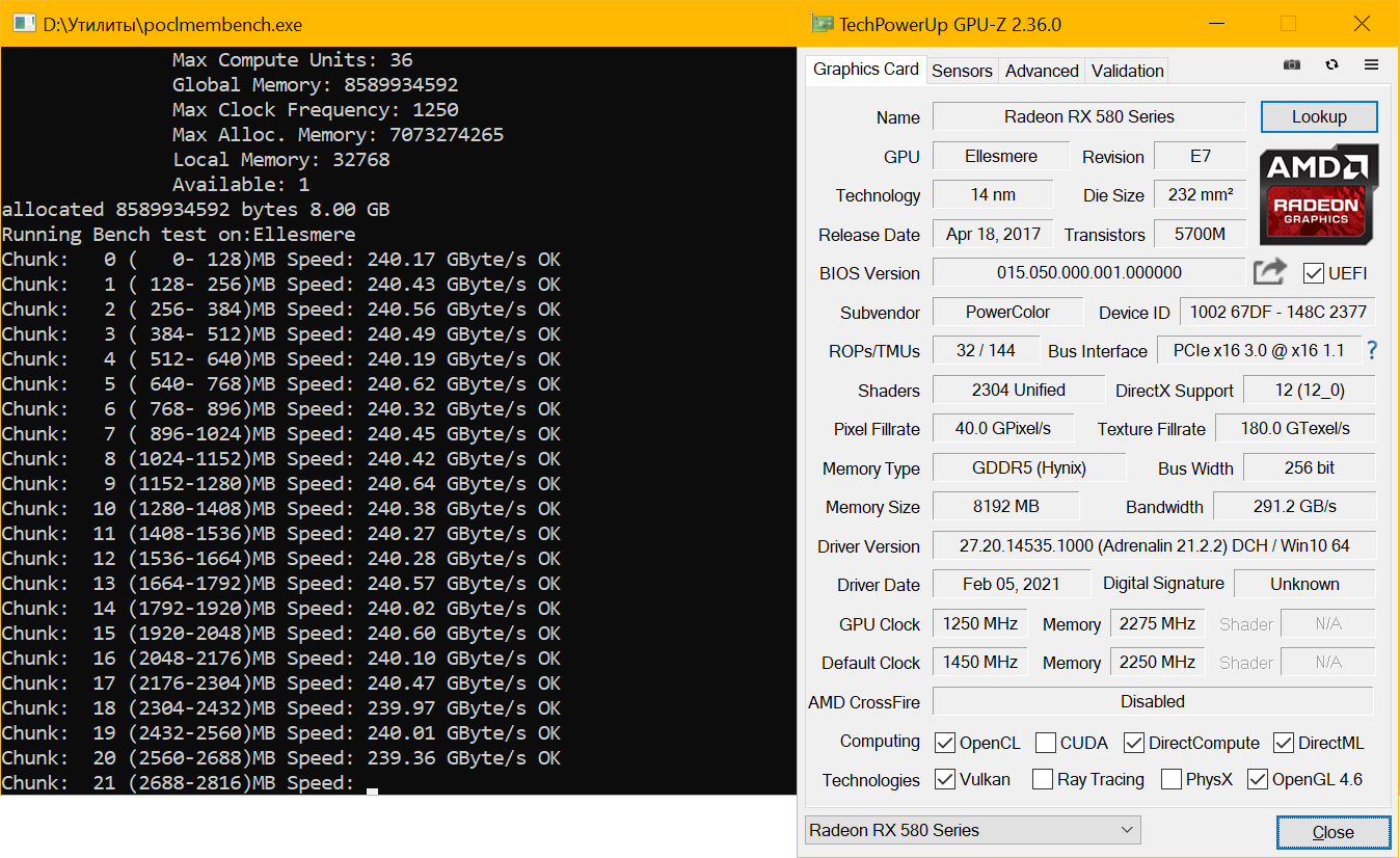

Дык и моя теперь может больше, в 1920х1080 :D
1250\2275

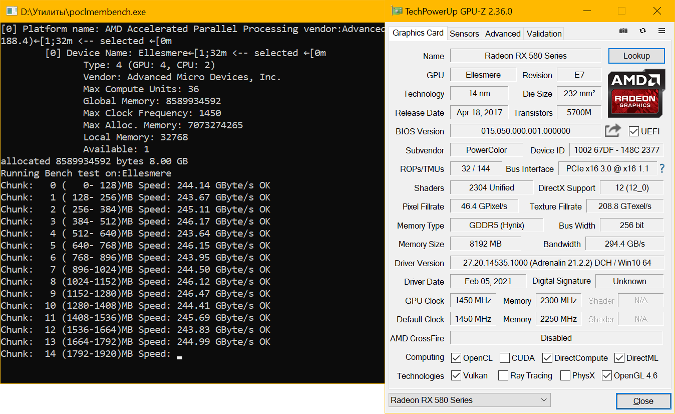

hehe.png [ 142.94 КБ | Просмотров: 3243 ]
1450\2300
ehehe.png [ 134.81 КБ | Просмотров: 3243 ]
1550\2325
ohoho.png [ 136.82 КБ | Просмотров: 3243 ]
Добавлено спустя 1 час 18 минут 29 секунд:
LuisAlberto писал(а):
Хто нибудь меня уже переплюнет по псп?
Кажись, я :lol: Вот только ты тоже можешь покрутить tREF и снова выбьешься в лидеры ;)
