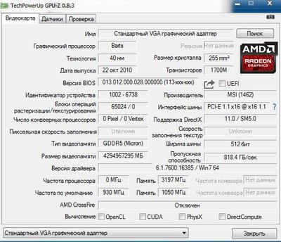

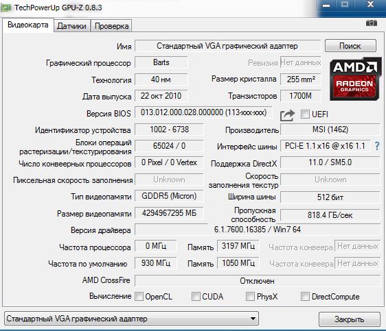

смотрите, я прошил первый чип последним биосом, сравнил с биосом второго чипа, хеш один в один, как раз Silent слетел, где его взять понятия не имею, разве что просить владельцев такой карты скинуть копию Silent биоса, снова выпаивать чип, и шить.
Если Silent слетел и не было изображения, в системе в gpu-z показывало какие-то нереальные цифры, при переключении в нормальный биос Performance также ноль.
Сейчас все летает, но хотелось бы вернуть эту функцию.
