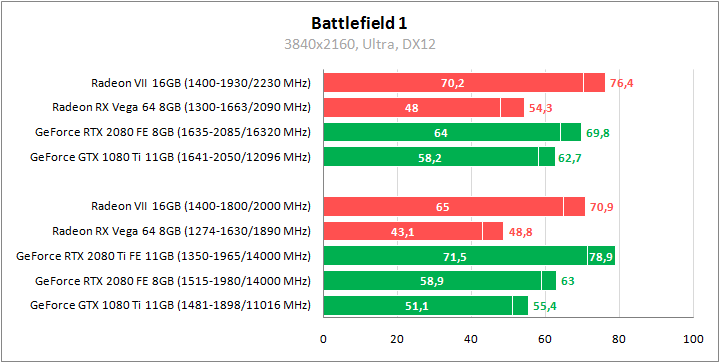

Свежий тест Radeon VII.
В DX12 и Vulkan педалит будь здоров!
https://www.overclockers.ua/video/amd-radeon-VII/
42-amd-radeon-VII.png [ 7.27 КБ | Просмотров: 1166 ]
38-amd-radeon-VII.png [ 8.98 КБ | Просмотров: 1166 ]
46-amd-radeon-VII.png [ 9.29 КБ | Просмотров: 1166 ]
73-amd-radeon-VII.png [ 9.23 КБ | Просмотров: 1166 ]

почти стабильные +30-35 процентов от веги 64 в самых тяжелых режимах.
веги актуальны! (чуть нагрузку только снять....)
Еще драйвером добавят производительности. На воде без проблем 2000-2050 Мгц берет. Плюс все тестеры делают одну и ту же ошибку - гонят память. Для памяти с ПСП 1 Тб/с это глупо. Соответственно без разгона памяти с чипа еще можно немного выжать.
честно скажу очень странный обзор
зачем они выбрали такой медленный процессор?
зачем они задают частоты через кривую а не через STATE 6 STATE 7 чтоб чётко было (или так там нельзя с Radeon VII?)
вот это мне совсем непонятно 1400-1930 это что?? какая реальная частота в игре??
для Vega 64 тоже какой-то разброс частот указывают весьма широкий... странно всё это

A224 писал(а):
странно всё это
Автор давний хуангофил, но так как AMD дала сэмпл, то выжал из себя некоторую информацию. Частота у него в даунвольте с разгоном болталась между 1800 и 1900, закрепить он ее не смог (или не захотел). Даже на таких условиях карта показала отличную производительность.
