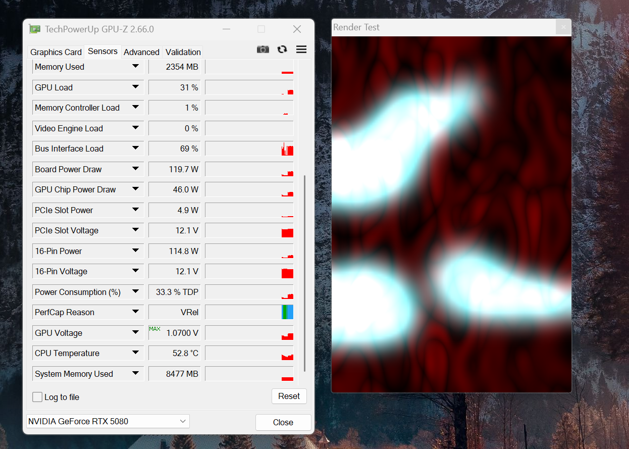

nawi писал(а):
Для моего деф это 1.015 и просадка до 1.005 под нагрузкой.
биос переключи на перфоманс и разгон скинь и будет 1.075 или у тебя биос такой зашит, практически у всех 1.075 в стоке
7800X3D, 32Gb DDR5 6000MHz 28-36-36-48 Team T-Create Expert, Gigabyte GeForce RTX 5080 Gaming OC (3200), WD Black SN770 1 ТБ M.2, M.2, KC3000 2TB
Регистрация: 12.04.2011
Откуда: LV
напряжение одинаково в обеих биосах. Это неправда про у всех 1.075. По отзывам разброс от 1.0в до 1.075в в стоке. Это рандом полный даже в пределах одной и той же версии карты. Где лимит производительности это Vrel и выше 1.015(в моем случае) не поднимается из за качества чипа, какой биос не зашей.
7800x3d | b650 tomahawk | 2x16gb cl28 6000 | rtx 5080 gamerock | mo27q28g
Предупреждение
Регистрация: 15.05.2021
по каким отзывам? даже тут можешь провести опрос у многих 1.075 в стоке, у меня было 2 * 5070 ти и там также было 1.075, значит у тебя особенная вк, скорее всего бракованная.
бенч любой прогони и скрин гпу-з выложи, мси аб удали от греха подальше, а то мало ли там андервольт врубишь :D
я помню как ты биос у тп палита запрашивал на 400 вт, напрошивал не пойми чего потом у него вольтаж не поднимается
Откуда: LV
я же до OC биоса на стоковом седел месяц. Там где не было лимитом 360ват, был лимит по напряжению 1.015, поэтому и прошил OC биос для проверки.
Если поинтересоваться у владельцев 5080, тут у большинства в стоке будет меньше 1.050.
Инфу брал с oc.net , кто писал у кого какой лимит по вольтажу.
https://www.youtube.com/watch?v=51aCkwgl2kU&t=969s 5080 gamerock по мониторингу 1.015в тоже.
Предупреждение
в каком стоке? ты взял в сайлент биос зашил биос от перфоманс, теперь сидишь пишешь что у тебя вольтаж не поднимается, нажми в гпу-з на вольтаже чтобы значение макс показывало и запусти тот же рендер тест в гпу-з и выложи скрин
Снимок экрана 2025-06-19 191358.png [ 855.36 КБ | Просмотров: 531 ]
Добавлено спустя 6 минут 39 секунд:
и что это за ролик какого то ламера, про андервольт?
Добавлено спустя 51 секунду:
бред
Откуда: LV
Я с того времени откатил назад сайлент биос и переключил на перформанс положение. в S положение переключателя можно шить любой и он будет работать как и в P положение, никаких там занижений по вольтажу на микросхеме нету и быть не может. Я же писал, из коробки такой вольтаж, еще до первых перепрошивок биосов.
#77#77
Да и причем тут что он говорит и показывает в ролике )) можно выключить звук. Показание мониторинга в стоке глянуть, у него напряжение выведено.
Последний раз редактировалось nawi 19.06.2025 19:51, всего редактировалось 1 раз.
