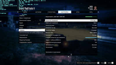

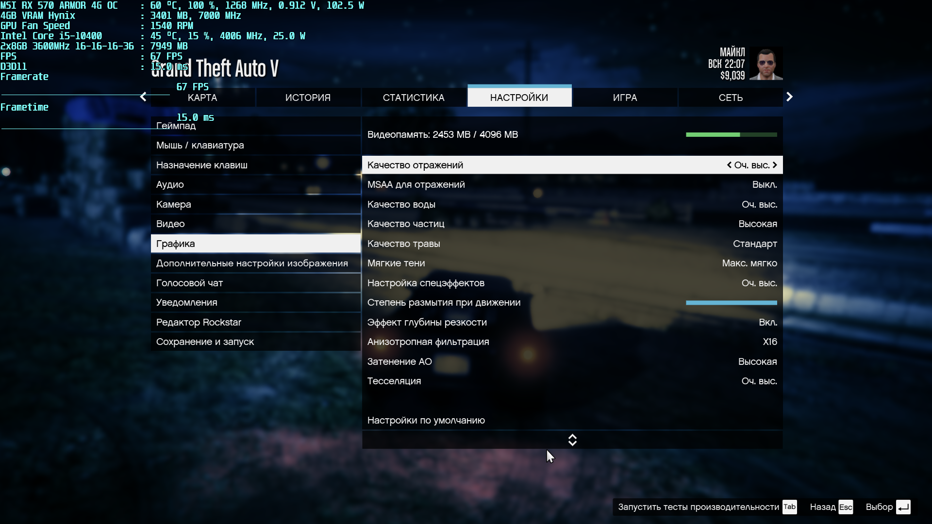

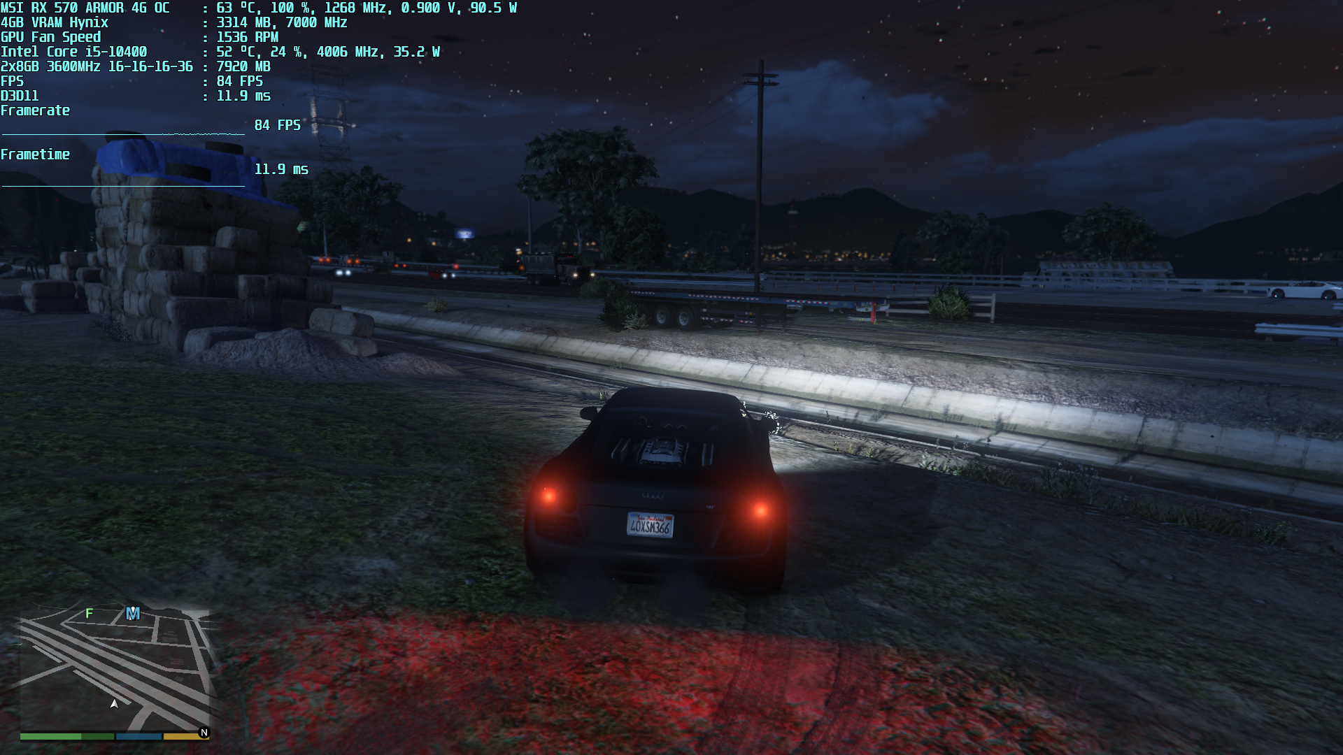

Lynix, у меня вот так, все отлично и никаких просадок нет.
1.png [ 3.12 МБ | Просмотров: 456 ]
Настройки такие, даже выше тех, что ты указал.
2.png [ 1.28 МБ | Просмотров: 456 ]
3.png [ 1.29 МБ | Просмотров: 456 ]

Lynix писал(а):
Мде. И именно прям туда смотришь, на озеро. У меня всегда в стороне озера сыпется.
Специально подобрал, чтобы нагляднее было)
