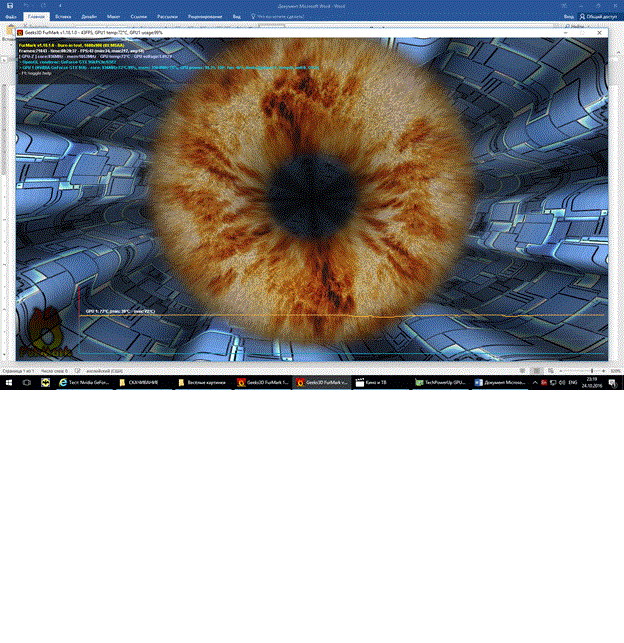

У меня конфигурация такая FX-6300 / GA-970A-D3 (rev. 1.4) / 8Gb DDR3 / GTX 750TI OC Strix / 620W / W10 Pro x64 (драйвера все новые, система чистая, не захламленная)
Моей карточке уже почти 2 года STRIX-GTX750TI-OC-2GD5, глючить начала аккурат после завершения гарантии, чуть-ли день в день, в последний год наблюдаю спонтанные артефакты в 2д режиме. В играх ни разу не было проблем, можно играть часами в любые игры и ничего не вылетает и не артефачит, температура под нагрузкой выше 61~62 градуса не поднимается, в простое 38~40.
В Furmark так же нет проблем, всё работает, но частота чипа немного плавает, так и должно быть?
Но в винде, в обычном 2д режиме в любой момент всё может покрыться красными слегка мерцающими квадратиками по всему экрану. Компьютер при этом зависает и помогает только перезагрузка. Причем после перезагрузки никаких проблем нет, даже во время повторного старта компьютера никаких артефактов не наблюдается, всё ровно и идеально. Артефакты случаются раз в месяц, иногда чуть чаще, иногда 2-3 месяца может ничего не быть, компьютер работает каждый день по 10 часов 80% времени он не нагружен ничем: серфинг в интернете, торренты или просто работает впустую, остальное время игры или кино, работа в фотошопе.
Это отвал чипа? Памяти? Почему тогда проявляется так редко и именно когда не под нагрузкой? Может что-то с частотами или с неправильным переходом частоты в 2д режиме? Может есть какая-то нестабильность частоты? Чем замерить и как определить?

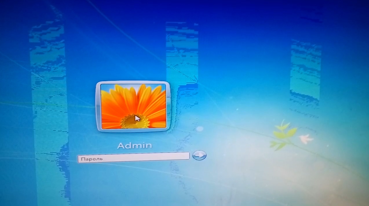

Darkart нет, другие, например при перетаскивании окна, содержимое этого окна начинало как бы разрушаться, и чем дольше таскаеш окно тем больше, до полной темноты
от такого:
потом так:
а если секунд 10 водить окном туда-сюда, то вообще вот так:
это если что скриншот рабочего стола просто, эти артефакты вылезали только если внутри окна картинка, или фильм...
при этом можно было спокойно играть - ни малейших глюков, спокойно фильмы смотреть - если окно с фильмом не перетаскивать то глюков не будет...
а потом эти же полосы появились во время прохождения POST и винда не загрузилась уже
забавное наблюдение, на первой картинке видны артефакты везде, но прикол в том что видны они только на скриншоте, непосредсвенно на мониторе всё в порядке...

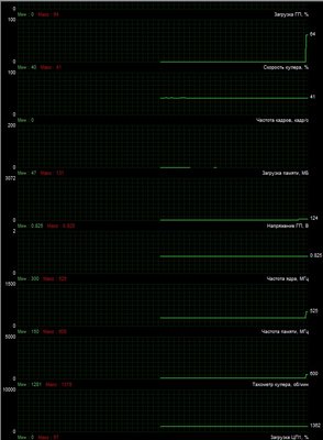

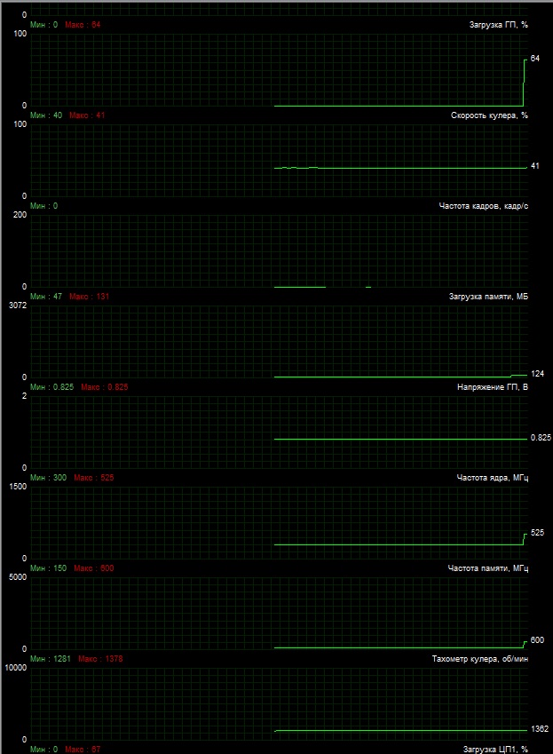

Здравствуйте. В один день изображение на экране стало коричневым, после перезагрузки появились артефакти
арт
Комментарий к файлу: артефакты
art.jpg [ 126.47 КБ | Просмотров: 6316 ]
. Прогрели чип, артефакты исчезли, появилась новая проблема при нагрузке видеокарты (фурмарк, игры и т.д.) изображение на экране становится коричневым и все виснет. Вот msi afterburner лог
лог
Комментарий к файлу: msi afterburner log
msi log.jpg [ 172.51 КБ | Просмотров: 6316 ]
Что еще можно сделать? Может память прогреть?
Регистрация: 18.05.2005
Откуда: Moscow
Фото: 9
Чип менять, видимо. Но это нецелесообразно.

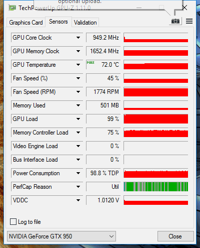

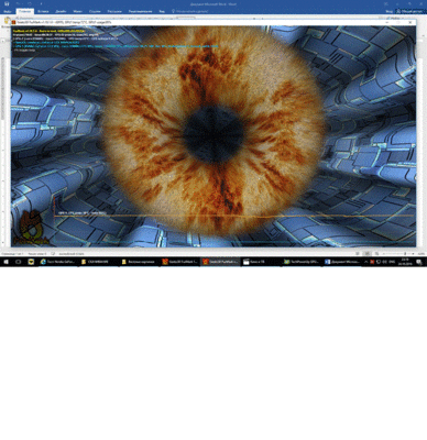

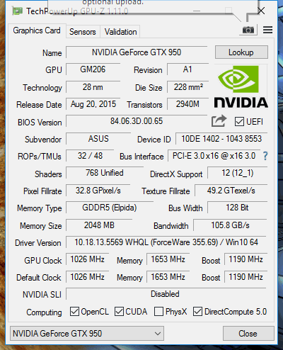

Подскажите неопытному, новый ПК.
У меня похожая проблема, например, при просмотре Ютуба 720р60HD и 1080р30HD, ухожу с видео вниз страницы на пол минуты, возвращаюсь и примерно 10 сек вижу рябь. Это нормально для моей концигурации? или гарантия?
nVidia GeForce PCI-E ASUS GTX950 2048Mb 128bit GDDR5 1026/6610 (GTX950-M-2GD5)
Intel Core i5-6600K (Skylake) Soc-115K OEM
DDR4 16Gb 2133MHz Kingston FURY PC17000 (HX421C14FB2/8 )
ASUS Soc-1151 Z170-P 4xDDR4 AC`97 8ch(7.1) GbLAN,RAID 1-5,ATX
1.gif [ 27.06 КБ | Просмотров: 5365 ]
2.gif [ 19.95 КБ | Просмотров: 5365 ]
3d.gif [ 122.12 КБ | Просмотров: 5365 ]
Откуда: Moscow
Фото: 9
Aleksiy757 Это в любых браузерах? Флеш и драйвера видеокарты последние?
Если в глазах собеседника застыл интерес, значит, он перестал вас понимать.
Регистрация: 25.10.2016
драйвер новый с сайта скачал , недельной давности. Флеш - это Flash Player ? тоже обновил до последнего.
в Хром - нормально.
в Edge 38.14393.0.0 - нормально.
Больше нравиться работать в Internet Explorer 11, проблема оказывается только в этом браузере.
Откуда: Moscow
Фото: 9
Придётся выбирать...
