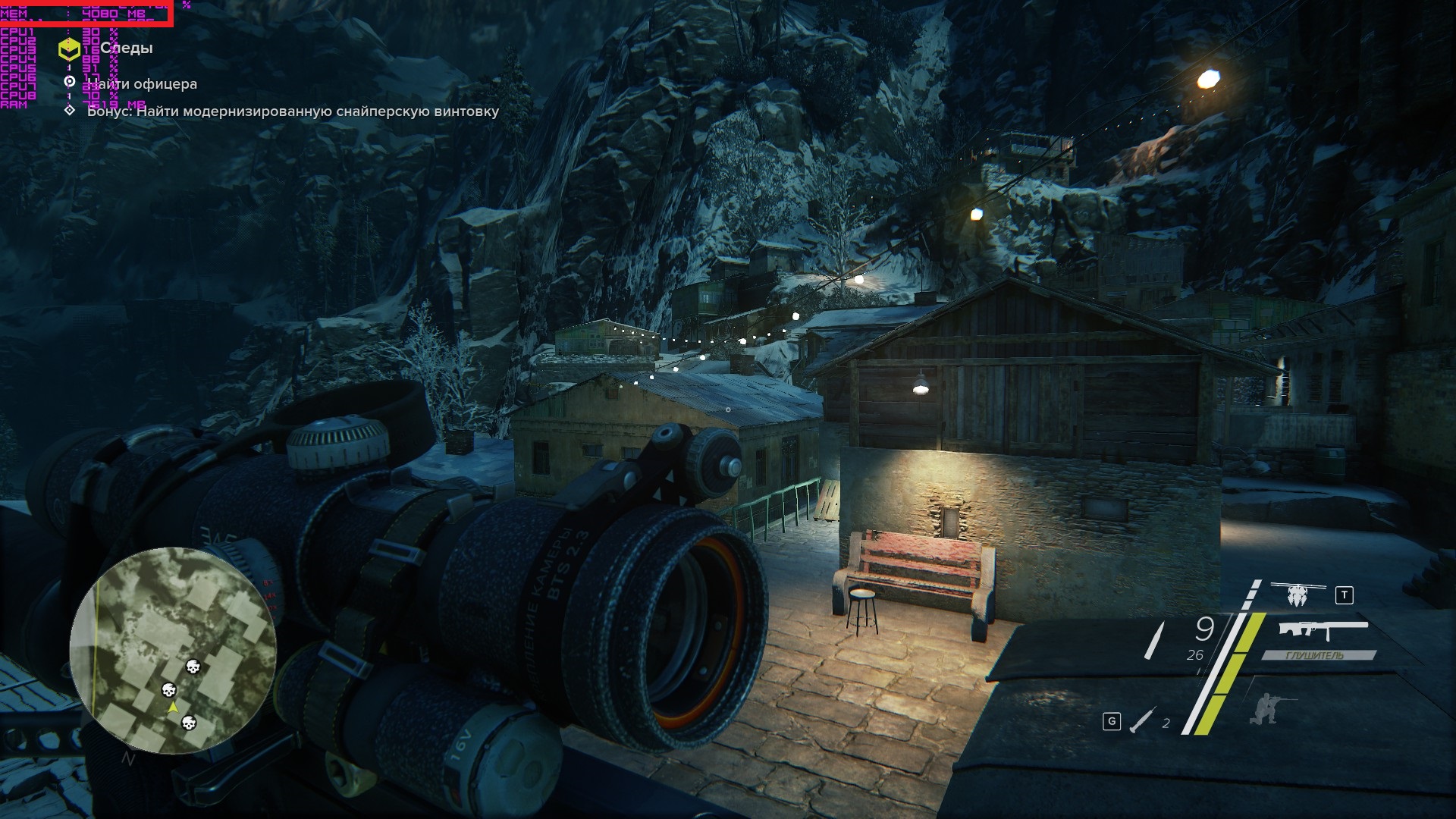

Регистрация: 10.07.2011
Впервые увидел загрузку памяти аж больше 4gb. Игра Sniper Ghost Warrior 3.
20170524125638_1.jpg [ 561.67 КБ | Просмотров: 2194 ]
