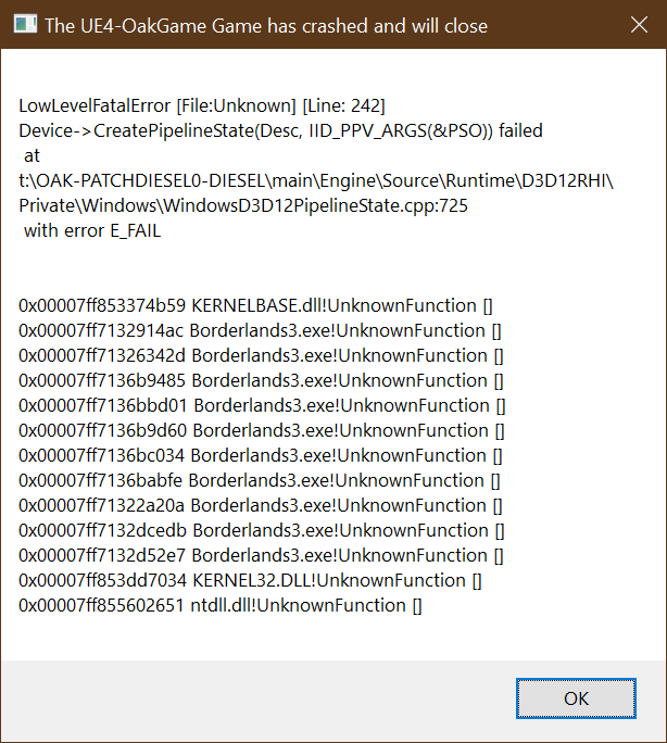

не совсем в тему, но у кого есть BL3 скажите, пожалуйста, запускается ли у вас игра? у меня после какого-то обновления (давно не играл) перестала запускаться. просто решил проверить Буст в DX12, а тут на тебе...
1.png [ 36.93 КБ | Просмотров: 1198 ]
