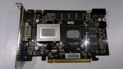

Регистрация: 10.12.2016
Откуда: Норильск
Фото: 17
Скальпанул старушку. :-)
Старая терма была как цемент.
-25 градусов сразу.
Слава Нвидия, Нвидия Слава! :D
898989.jpg [ 341.2 КБ | Просмотров: 373 ]
Добавлено спустя 6 минут 51 секунду:
Цитата:
стоит ли менять 570 4гб которая умеет 1450мгц гпу 2100мгц мем на 580 или 480?
получу ли я чего нибудь за эту 1-2тр доплаты?
Ну если 580 на 8гб, то можно немного доплатить и поменять на 570 4гб, можно будет в играх ставить максимальные текстурки.
580 чуток быстрее 570 (на равных частотах).
Другой вопрос какая там будет 580...
Это GTX 560?
