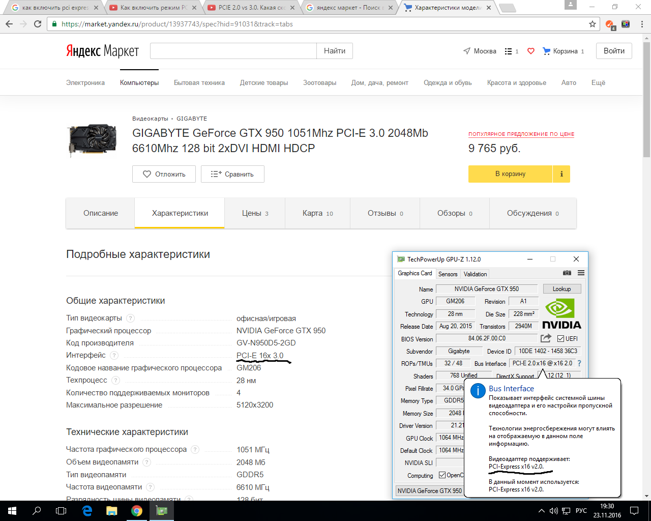

Регистрация: 23.10.2016
Фото: 18
здравствуйте в профильной теме тишина, по этому пишу сюда являюсь владельцем данной карты, ( собственно она у меня еще на гарантии) в общем поменял я проц. и пока корпус был открыт и проводились стресс тесты услышал свист из блока. начал грешить на свой старенький и слабенький блок питания от гиги. в общем поменял его... но свист не прекратился.. теперь вот грешу на видюху.. к слову видюха тоже от гигабайта 950 с 1 винтом на 2 гига. ну и в общем что бы выявить проблему до конца решил ее нагрузить с помощью фурмарка чтобы выявить под нагрузкой она ли свистит... но тут меня ждало еще большее удивление... в середине теста когда видюха прогрелась до 73* на 3-4 минуте тест покрашился точнее видюха. на монике вылезло уведомление что типа сигнал порта пропал и все черный экран о_О. что теперь делать ума не приложу. частенько фурмарк крашит видюхи так вот на раз? подобное было до этого у меня однажды, но тогда я погнал видюху, и в игре она порашилась, а сейчас она в стоке, без разгона без прошитого биоса взяла и крашнулась. в чем может быть проблема? стоит ли ее нести в ремонт пока она на гарантии? или то что покрашилась при тесте в фурмарке ни о чем еще не говорит?
в общем первый раз было сглаживание выставлено - крашнулся . 2й раз без сглаживания прошел фурмарк 10 мин- засвистел... бесит этот свит. но я до конца yе уверен видюха ли это или нет. завтра попробую на встройке...
https://market.yandex.ru/product/139377 ... &nid=55314 - она родимая....

сейчас опять запустил фурмарк, поставил сглаживание - карта покрашилась. попробую снизить частоту гпу как вы посоветовали, но суть в том, что карта на гарантии... и является ли это гарантийным случаем? (свит и краш в фурмарке с сглаживанием при частоте производителя.)?
Добавлено спустя 30 минут 15 секунд:
в общем скинул кор клок на 90 мгц все ок стало, ни свиста не краша в фурмарке. но блин это ж полная хрень. карте полгода а уже такая шляпа.
Добавлено спустя 4 часа 6 минут 29 секунд:
интересная штука получается, выставил в биосе значение ген3 для пса экспресс а он упорно продолжает работать в 2.0
конец.png [ 141.42 КБ | Просмотров: 1309 ]
