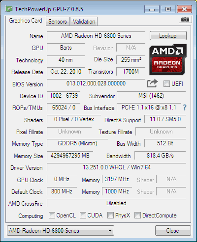

у кого нибудь было такая хрень(фото)
карта не стартует скрин сделал со встроенного
