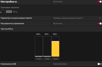

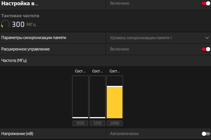

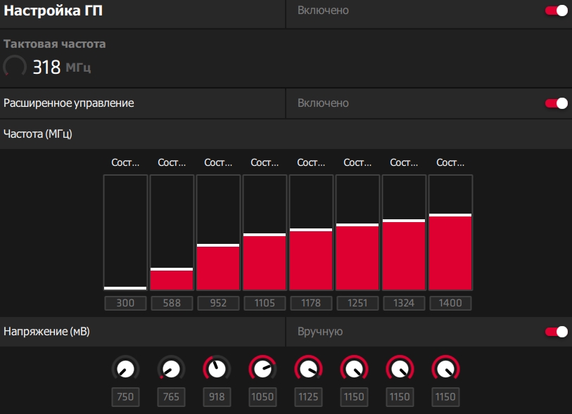

Rm76 писал(а):
EsKey71, под нагрузкой какой вольтаж чипа? BIOS родной? Если не уверен, не помешали бы скрины из Red BIOS Editor (RBE).
Если нет желания особо заморачиваться, пробуй "средний" вариант: чип 1350mhz/1050mv., память 1900-2000mhz/850mv. Memory Timing Level 1. (//ТМ2 чуть быстрее, но может дать нестабильность). Если что подними не много вольтаж на чип (1068-1075mv), а может наоборот ниже сможет. Вертушки тоже вручную настрой и очень желательно чтобы за 75C температура не переваливала.
На стабильность тестировать как здесь написано (ОССТ не обязательно). Ну и играми, разумеется.
Если Radeon Software по каким-то причинам не нравится юзай Afterburner, или OverdriveNTool v2.2.5.
Мониторинг HWinfo (sensors-only).
Мерить пропускную способность памяти (ПСП) OpenclMemBench
Дополнительно в Radeon Software:
1) обязательно: Settings ->System ->Check For Updates (Manual)
2) обязательно: Settings ->Global Display ->Display ->Custom Color (Enabled) ->Color Temperature Control (Enabled) ->Color Temperature 6500 //иначе все цвета будут неестественно красноватые.
3) обязательно: Settings ->General - Advertisements/Upgrade Advisor (Disabled) //мышатина реклама.
4) Gaming ->Global Graphics ->Graphics ->Radeon Anti-Lag (Disabled) //включение опции в некоторых играх (зависит от ЦП в том числе) может негативно сказаться: например трем последним Ассассинам Анти-лаг противопоказан, т.к. еще больше "рвет" фреймтайм.
5) Radeon Enhanced Sync ->Disabled //на усмотрение, включение может приводить к дёрганой картинке в играх.
6) Radeon Image Sharpening (Enabled) -> Sharpness 20-30%
7) Texture Filtering Quality (Performance) //визуально различий нет, по идее производительность чуть выше.
8) Сохрани Profile настроек и забэкапь его куда-нибудь, при удалении драйвера всё сотрёт и придётся заново делать.
И ещё, отключи быстрый запуск в настройках электропитания Windows (говорят помогает от сброса настроек драйвера).

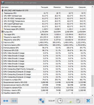

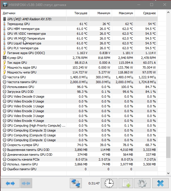

И снова зарасти, в общем прочитал я ваши сообщения и в целом последующие.
Спасибо за помощь и за подсказки.
Но нашёл я время разобраться в этом всём только сегодня, биос кстати как оказалось был стандартный.
В результате всех манипуляций удалось достичь следующих результатов (результаты прикрепил)
Ещё больше гнать не пробывал, но может быть и не стоит.
Не каких артефактов и перегревов не выявлено, тест в MSI Kombustor проходит на отлично (тестил 3 раза по пол часа)
Температуры держаться от 59 до 61.
Скорость памяти с 166 GB/s поднялась до 202 GB/s
Осталось выявить как это всё повлияло на фпс в играх.

EsKey71, напруга конь, конечно... пробуй снизить. Да и 3 вертушки на 100%, это же очень шумно, наверно :roll:
Ну раз так разгоняешь, то шей уже тайминги что ли... 202gb/s не сказать что много. Что за чипы памяти, кстати?
Да как бы особого смысла нет, разве что "спортивный интерес". Память лучше пнуть.
Люди, ненавидящие кошек, в следующей жизни будут мышами.
Регистрация: 24.03.2021
Честно скажу как её снизить я что то не понял, по поводу оборотов она 61 градус держит на 73% оборотов. 100% я задал что бы если вдруг температура от чего либо до 75 прыгнет я сразу это услышу по звуку вертушек да и охладить мб успеет :lol:
Тайминги шить я тоже не умею, задал просто профиль номер один по вашему совету.
По поводу памяти стоят чипы Hynix.
Кстати в играх судя по тестам до и после прирост в 10-14 фпс
Прочему нет? Напряжение на последний стейт поставь 1131-1137 и погоняй первый еще раз сканнер артефактов. Если норм, то повышай частоту вплоть до 1450
Скрин из HWinfo сделан при работающем Комбусторе? А то чет мало жрет.

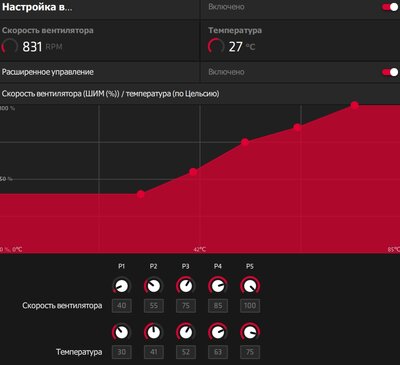

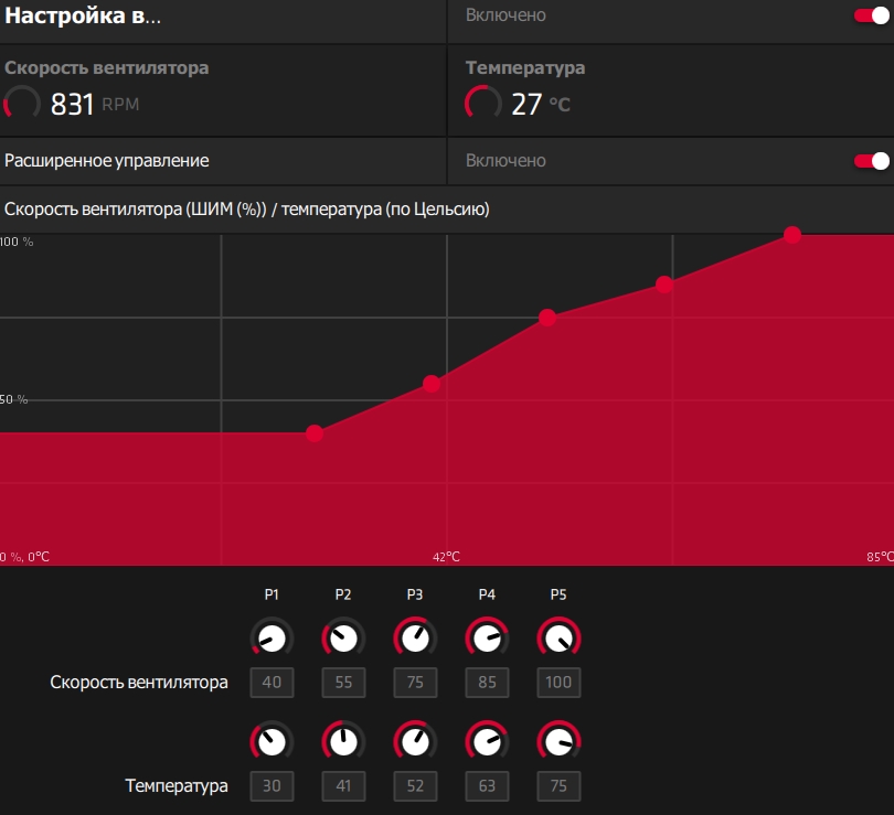

Добавлено спустя 13 минут 23 секунды:
Напряжения выставь: 750-768-925-1000-1050-1100-1131-1131(1137)
Вентили так

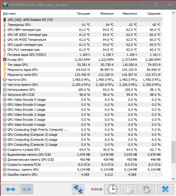

Rm76 писал(а):
Rm76
Phenomenum писал(а):
Phenomenum
Да скрин сделан с работающим камбустером.
Получил следующие результаты (прикрепляю)

Регистрация: 27.07.2016
Откуда: Регион 05
EsKey71 Карта отличная, пробуй ещё снизить напряжение на чип, чего-то оно всё равно выше 1150
Регистрация: 23.06.2019
Разрешение какое? Пресет какой?
Чет мне кажется, он его не снижал.
EsKey71
У тебя разрешение монитора 1080р?
Сделай нормальный полный скрин
Вот такой
R9 7900X + Thermalright FS140 / ASUS Rog Strix X670E-A / G.Skill Trident Z5 6200 CL30 / RX 7900 XTX Sapphire Nitro+ / Thermaltake Toughpower 1050W / Fractal Meshify 2
