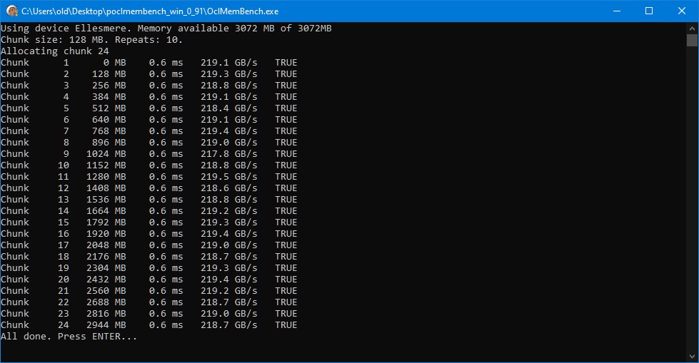

Phenomenum писал(а):
Вот загадка, да?
Бывает всякая не понятная фигня. Если помнишь я никак не мог выйти за пределы 200-202gb/s., на любых таймингах, даже родных, самых расслабленных. Сразу начинались ошибки, вылеты в играх.
Теперь работает на самых агрессивных (1900mhz). Я не знаю почему, загадка :dntknw: . (так то gb/s меньше, это из-за низкого разрешения моего монитора столько)
