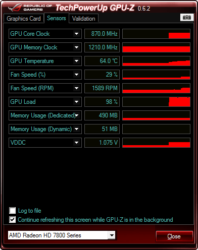

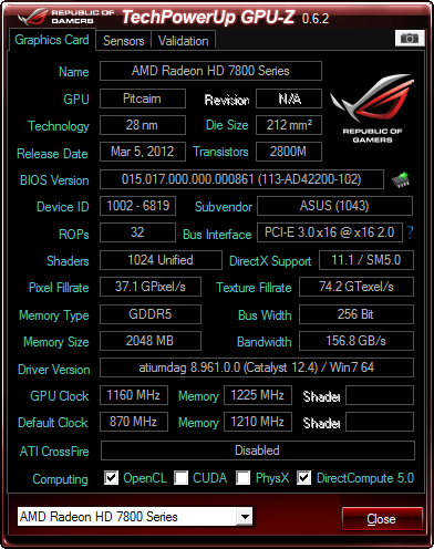

Регистрация: 08.01.2012
Откуда: Красноярск
где можно посмотреть частоту ядра нормально? в гпу твик показывает 870, в гпу-з во вкладке сенсоры показывает 870, во вкладке инфы про видюху показывает что сток 870, и текущее то которое я выставил в гпу твик.
http://gpuz.techpowerup.com/12/05/04/h7w.png
http://gpuz.techpowerup.com/12/05/04/f7k.png
Откуда: Красноярск
наконецто смог разогнать видюху, не знаю в чем проблема была но уже и неважно
Asus 7850 Def. clock 870 memory 1210 ASIC 83,1% voltage 1,075
разогнал до clock 1090 memory 1300 (ее не подбирал, просто поставил, думаю больше возьмет) на стоковом вольтаже
помойму это успех? 8-)
