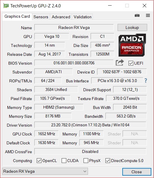

vorvort, смотрим ПСП стоковой веги 56:
gpu-z.jpg [ 245.3 КБ | Просмотров: 2042 ]
И веги 56 с биос от 64 и разогнанной памятью
vega 56.jpg [ 127.16 КБ | Просмотров: 2042 ]
А что при перепрошивке ревизия чипа меняется?
Скрытый текст
Вот это уже отлично. :ok:
