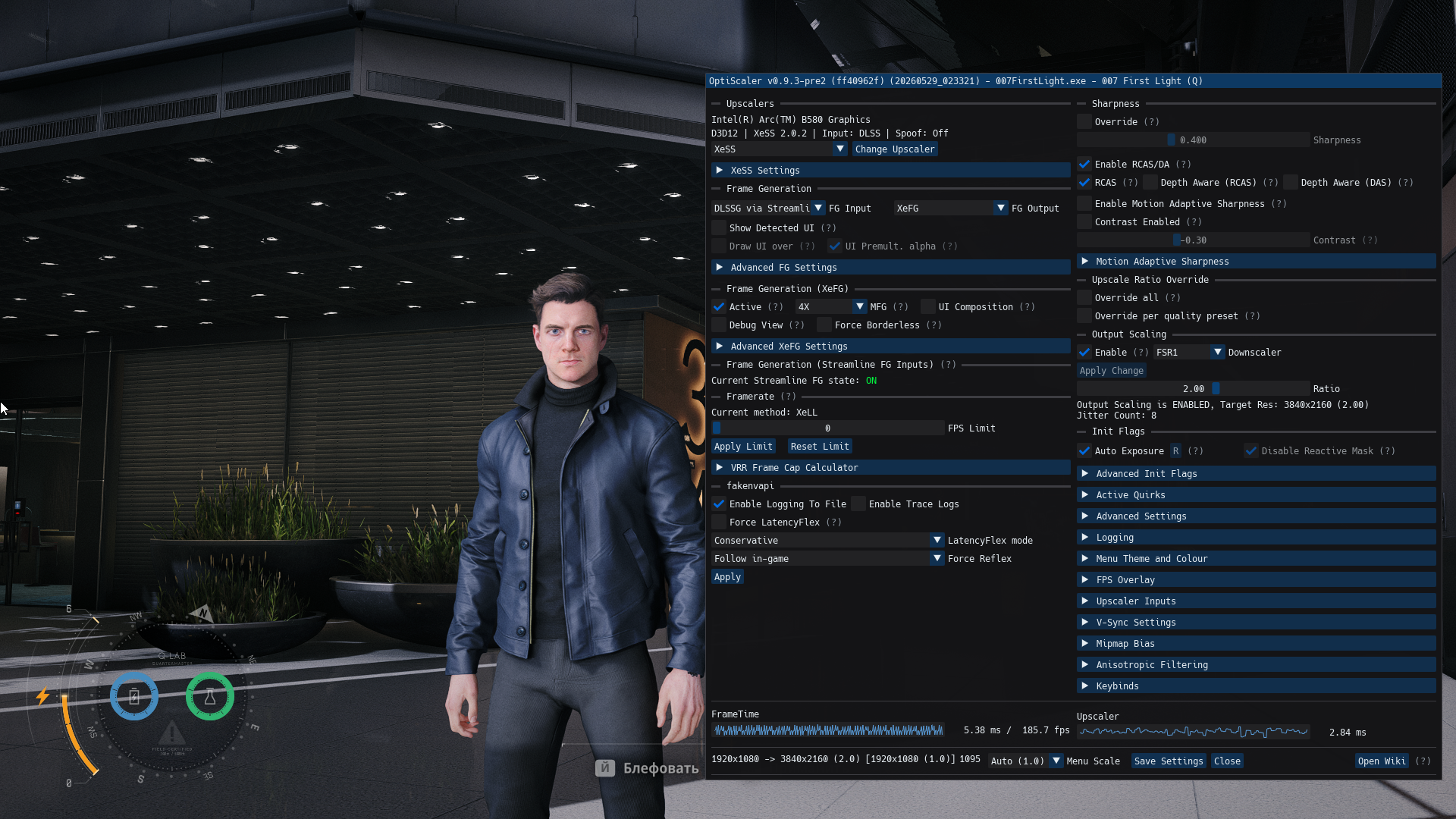

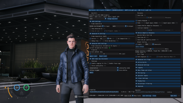

У кого нибудь получилось в 007 First Light заменить что-то на XeSS? Меняю DLSS на XeSS, работает, но цвета кислотные. Меняешь FSR на XeSS, он вообще хук FSR не видит, не то чтобы его поменять.
P.S https://www.playground.ru/007_first_lig ... fg-1849338 вот лучшая сборка файлов под это всё . Работает круто.
Да, именно с этим OptiScaler проходил игру.
Работает отменно - и генерация и даже XeLL подключается, геймплей становится отзывчивым и плавный.
Он и для FH6 подходит, но что-то импутлаг жесткий (машина в управлении становится как деревянная), видимо XeLL не подключается.
Вроде есть поновее версия оптискалера, но в свободном доступе не видел.

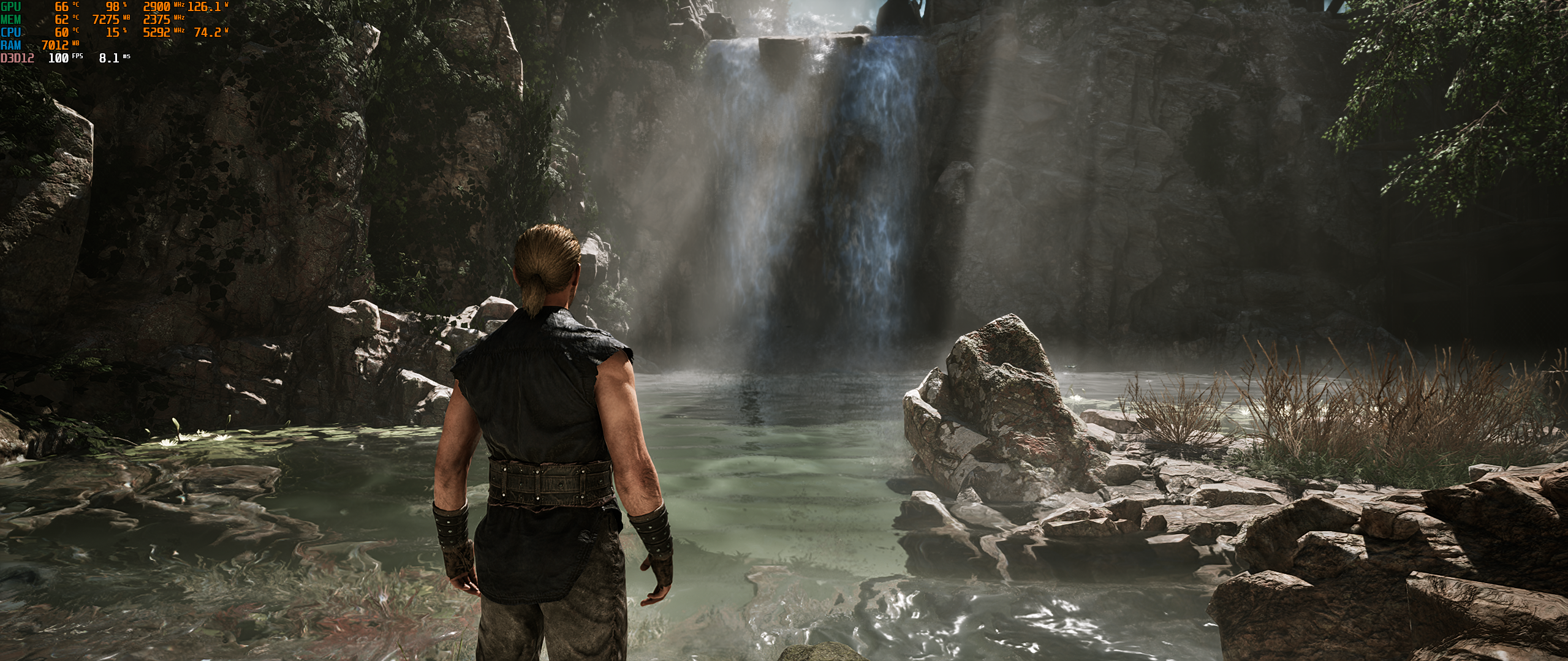

Погонял готику, мод с OptiScaler https://www.playground.ru/007_first_lig ... fg-1849338 подходит без проблем.
Шикарный вообще инструмент, если в игре есть DLSS (а это 99% всех игр), можно спокойно заводить XeSS MFG.
В общем 80-100 кадров на экспериментальных настройках при MFG 3x
11.png [ 5.6 МБ | Просмотров: 2978 ]
22.png [ 1.03 МБ | Просмотров: 2978 ]
33.png [ 1.03 МБ | Просмотров: 2978 ]
Если не выпендриваться и выставить ультра, то вообще ништяк :-)
Не знаю что там хают UE5, движок как движок, для XeSS и прочих технологий годится.

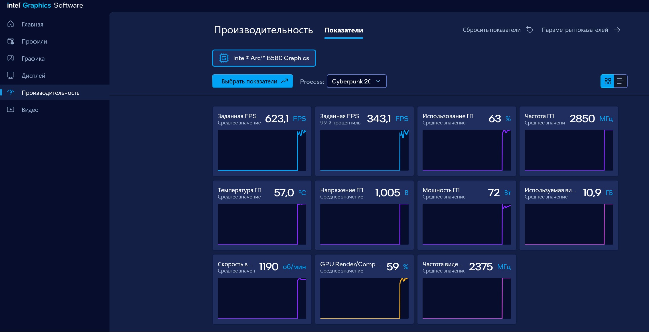

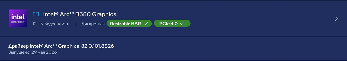

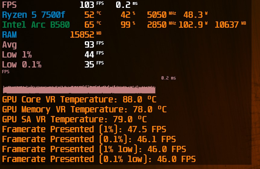

Регистрация: 25.06.2026
В какой программе можно настроить вентиляторы, сделать андервольт и ограничить потребление? Хотел через Intel Graphics Software, но почему-то нет вкладки Настройка
В играх VRM нагревается до 90 градусов. Хочется снизить температуру
Видеокарта Intel Arc B580 Milestone 12G
изображение_2026-06-26_021131649.png [ 468.38 КБ | Просмотров: 1580 ]
изображение_2026-06-26_000821457.png [ 110.92 КБ | Просмотров: 1580 ]
изображение_2026-06-26_000616844.png [ 516.54 КБ | Просмотров: 1580 ]
Регистрация: 07.02.2024
Только в IGS.
И если нет Настройки, то что-то неправильно установилось. Как вариант почистить через DDU и по новой установить.
Возможно Настройка появится в случае глобальных параметров, убери процесс игры.
Intel Core i5-14600KF | GIGABYTE B760M A E WF6E D4 G5 | GUNNIR Intel ARC B580 PHOTON 12G | FURY Beast DDR4 2x16Gb 4000MHz | NVMe M.2 PCIe 4.0 x4 | NZXT Кrаkеn Z63
Помогло. Спасибо!
