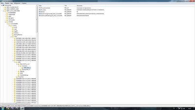

Ну на полноценный гайд сейчас времени нет:) Скрины не мои!
Качаем https://www.dropbox.com/s/fvarq9r1rjvaikw/VSR%20MOD.rar?dl=0

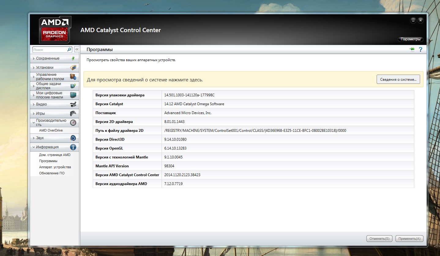

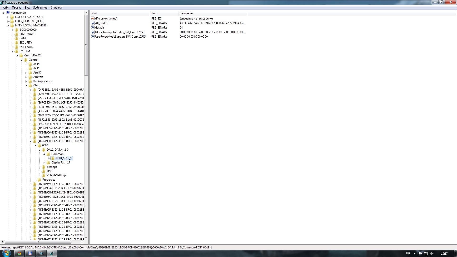

Теперь смотрим какой у вас номер 2д драйвера(особенно последние 4 цифры)http://i.imgur.com/FgxJ0Yw.jpg Находим этот путь в реестре и смотрим свой EDID http://i.imgur.com/zeUuHOX.jpgЕсли файла EDID нету, то мне помог заход в CCC-мои цифровые панели-свойства-разрешить увеличить маштаб видеокарты. Потыкав туда обратно несколько раз и перезагрузившись файл таки появился) В любом случае не забудьте убрать галку, иначе разрешение выше вы не выставите:)
Теперь идем в скачанную папку и выбираем ваше подключение (hdmi или dvi).В моем случае это HDMI. Видим кучку reg файлов. Клацаем правой кнопкой мыши-изменить. Так в каждом файле меняем EDID на свой, а так же в файле 1 и 8 еще и путь к папке 2д драйвера . Дожно выйти примерно так HKEY_LOCAL_MACHINE\SYSTEM\ControlSet001\Control\Class\{4D36E968-E325-11CE-BFC1-08002BE10318}\xxxx\DAL2_DATA__2_0\Common\EDIDzzzzzz. Где x только в файлах под номером 1 и 8 подставить номер вашего драйвера(в моем случае 0001), где z свой EDID(менять везде!).Кроме выделенных значений менять ничего не нужно Все это устанавливаем, перезагружаемся и проверяем. Это все относиться к hdmi подключению.
В случае же dvi подключения вроде как достаточно изменить номер драйвера только в файле 1 и 11, остальное так же.
Еще я увидел информацию, что номер dvi/hdmi подключения может отличаться. В случае если ваш номер не совпадает с представленным в файлах его следует везде заменить на свой из своего EDID выглядит он как ModeTimingOverrides_DVI_Conn12556(где цифры номер подключения)
p.s все делать на свой страх и риск.
carsar1 http://i.imgur.com/FgxJ0Yw.jpg последние 4 цифры

номер не менял , драйвер омега , менял едид только , кабель хдми подключен
edid.jpg [ 292.49 КБ | Просмотров: 1542 ]

Номер сходится с тем, который в регедит? Четыре ноля? Дай скрин адреса 2д драйвера из каталиста.
Регистрация: 21.07.2011
Откуда: Гомель,Беларусь
Фото: 77
Вот скрин
driver.jpg [ 242.45 КБ | Просмотров: 1530 ]

Tritonk7
Странно. В реестре смотрел? Все появилось? В CCC В свойствах цифровой панели разрешение какое пишет?
На примере моего реестра. Номер порта подключения совпадает?Как у меня 12556?

Swordya А как быть ,у меня этого пункта нет http://i.imgur.com/zeUuHOX.jpg
У меня вот так http://s58...radikal.ru/i162/1503/19/c6bd8e284508.png
