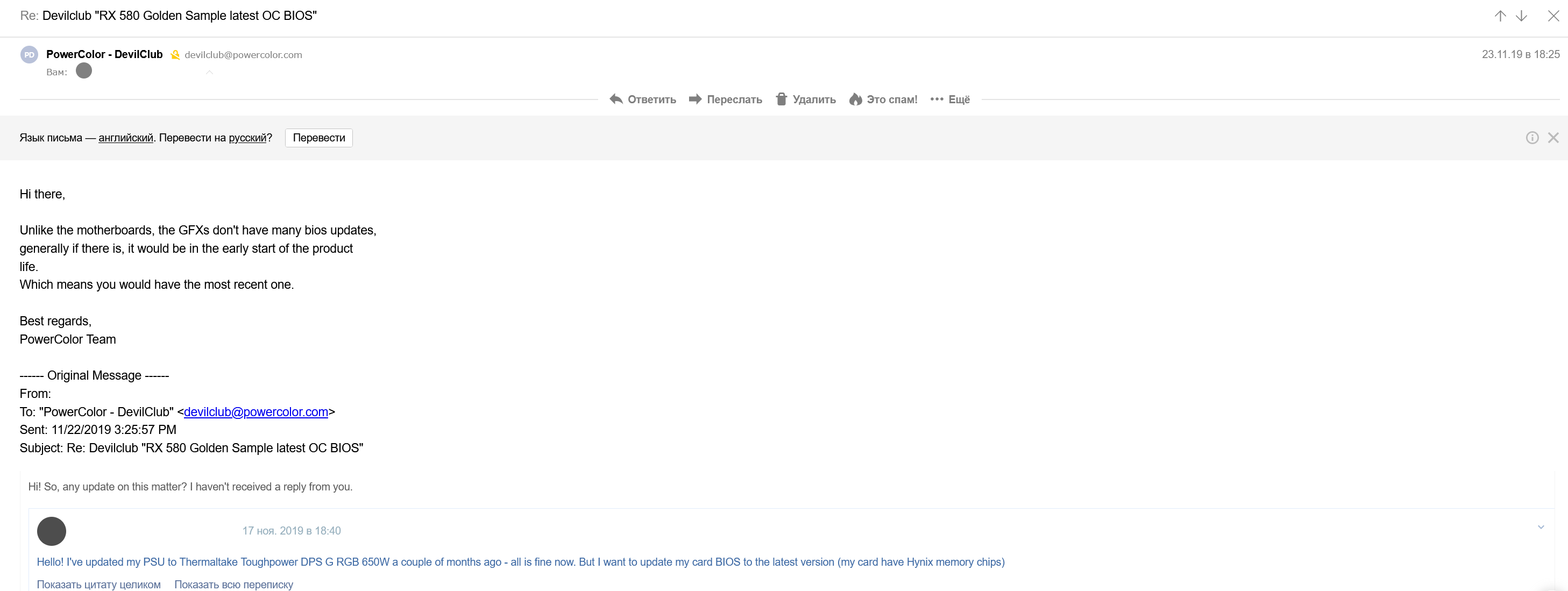

Камрады, напишите, у каких производителей, кроме Сапфира, можно попросить родной Биос в поддержке или скачать с сайта. У кого-то точно было, я помню.
У Гигабайта точно есть, я сам оттуда недавно последнюю версию для своей 470 скачал. Обращаться там никуда не нужно, все уже выставлено.

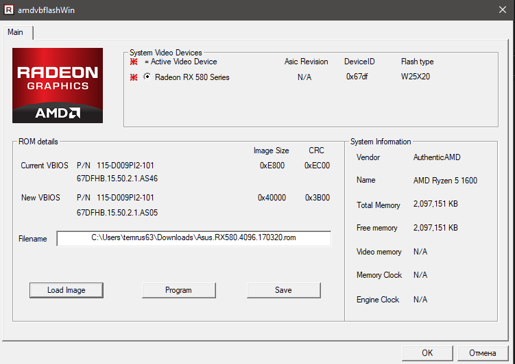

В общем нужна помощь
купил сегодня ASUS DUAL-RX580-O4G вместо своей rx570 red devil
в карте прошит биос для майнинга. суперпозишен определяет карту как 470/480
человек который продавал не шарит, а шарит его друг который и прошивал. вроде тайминги там от 480ки
память эльпида https://www.techpowerup.com/gpuz/hk7mv
сама карта в идеале. на пломбе и точно не крученная, не рабиралась
полный комплект, коробка, чек - все серийники бьются, всё ок
да, карта без охлада на память и это очень плохо
в общем, в стоке в пубге краш через 10-15 минут
ядро 60-65С, память с той стороны даже палец не удержать
подскажите пожалуйста - могут ли быть проблемы из за майнерского биоса?
сейчас думаю скачать биос https://www.techpowerup.com/vgabios/192 ... 096-170320
прошить в винде (всё в стоке конечно же) https://www.techpowerup.com/download/ati-atiflash/
или ну на хрен лучше вернуть карту обратно?
чек сумма не совпадает - это нормально?

temrus63 Первое, что нужно делать после покупки бу карты - прошить родной Биос. Половина проблем этим вылечивается.
Добавлено спустя 34 секунды:
Чек всегда не совпадает -это норма
Добавлено спустя 44 секунды:
Только нафига 4 гига? Если уж менять, так на 8...
PowerColor ни черта не отправляют, например, а вместо этого дают общие рекомендации (типа удалите дрова и поставьте начисто и т.д.). Да и отвечают не очень шустро.

Phenomenum 12тр карта вышла, а за 8гб в два раза больше попросят( поэтому так
а прошивальщик из под винды прошьет? Я на полярисах не шил ни разу(
Сейчас переставил драва. С нуля. В пубге 20 минут в стоке все ок. только частота конечно плавает до 1250мгц( боль... моя 570 жёстко держит 1420мгц

temrus63 шило на мыло
R9 7900X + Thermalright FS140 / ASUS Rog Strix X670E-A / G.Skill Trident Z5 6200 CL30 / RX 7900 XTX Sapphire Nitro+ / Thermaltake Toughpower 1050W / Fractal Meshify 2
Регистрация: 02.04.2010
Откуда: Самара
Phenomenum да. Прошил. Из под винды. Секунд 20 всего заняло... Странно

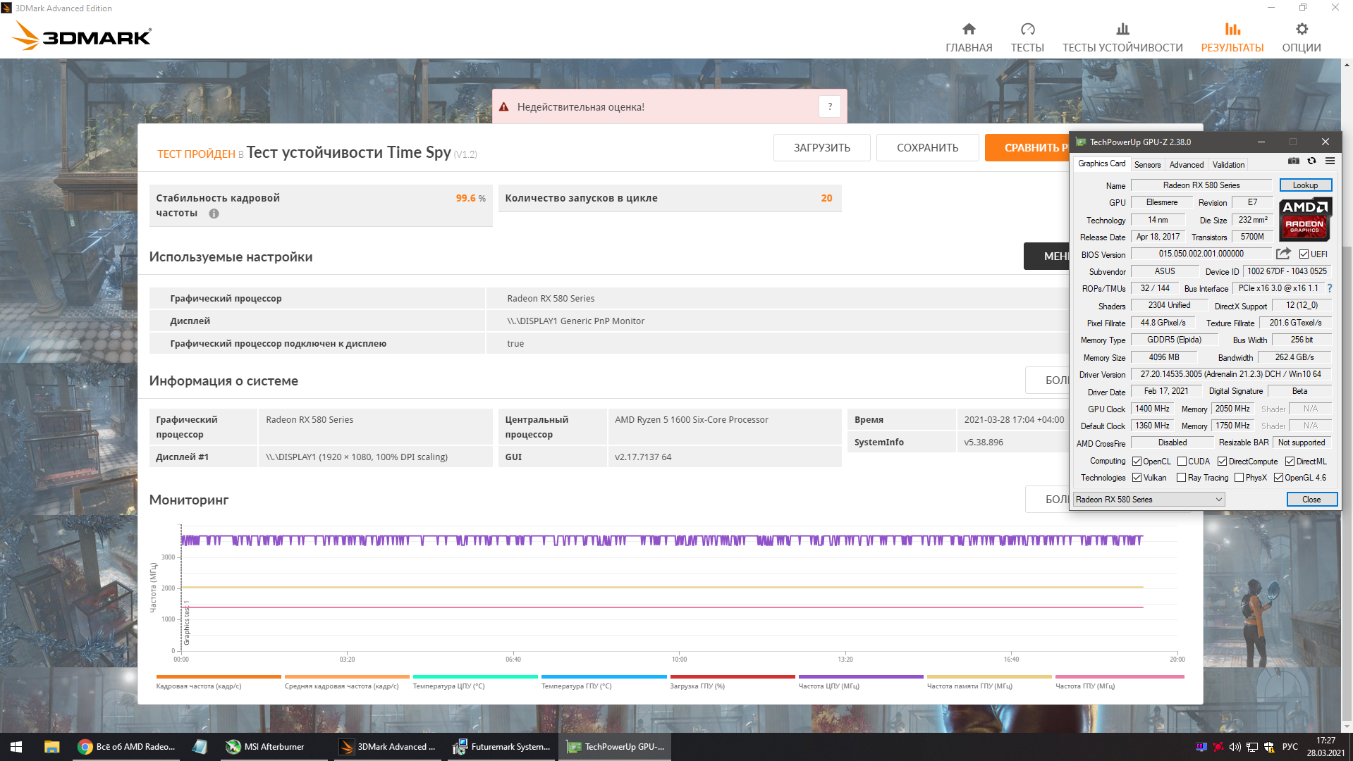

Phenomenum эта мразь сбрасывает частоты до 1200мгц. прыгает.
поставил поверлимит +50 и +30mv
1420мгц даже минуту не продержалось - сброс частот...
ну и гнида эта 580ка...
Андервольту не поддаётся? Моя из коробки ниже 1100 дропала.

natoly25 вы имеете ввиду сбросить напругу чтобы укладываться в поверлимит? я и так накинул +50%
думаю сброс напруги ниже 1.05 вызовет просто нестабильность
https://www.3dmark.com/3dm/60068019
тест стабильности 3д марк тайм спай на 1400/2050 прошёл.. хотя это ничего не значит
А толку? У нее стоковый лимит 145Вт. Редактируй биос. Редактируй BIOS в RBE, повышай лимиты. Стоковый делай 180-190Вт.

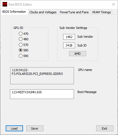

BETAJIb писал(а):
но драйвер слетел а значит бесполезно
В RBE переключил GPU ID на 580?
580.png [ 13.69 КБ | Просмотров: 1084 ]
