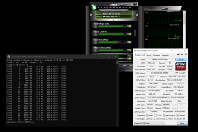

С tREF под 230-231 Гб\сек на 2250 МГц. Для 233 Гб\сек надо память гнать до 2275 МГц примерно.
а воть на 2175мгц - 237Гб/с
3333333.PNG [ 813.83 КБ | Просмотров: 712 ]

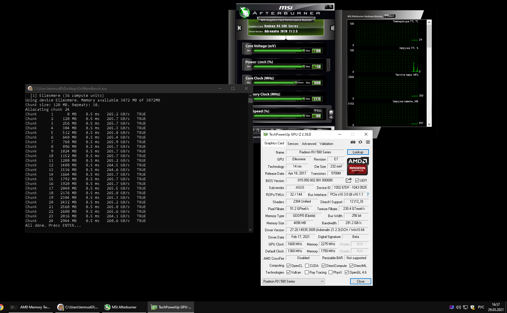

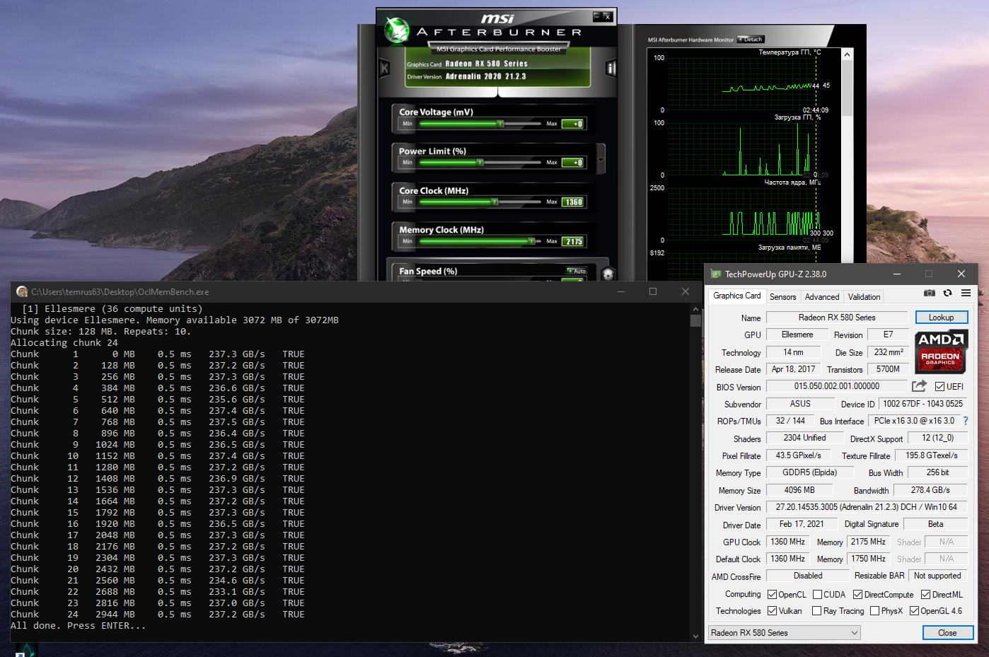

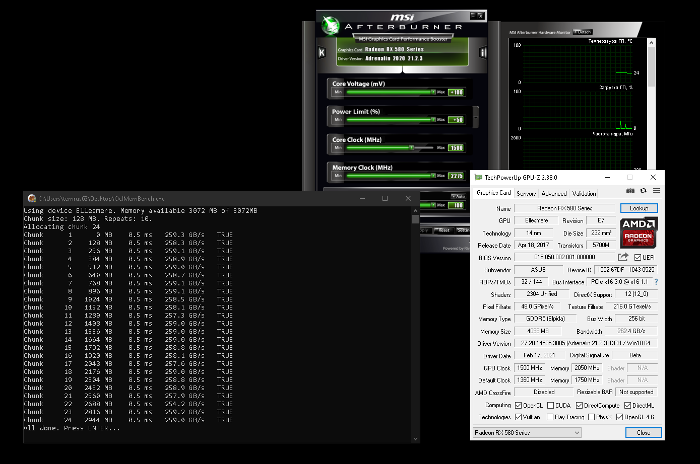

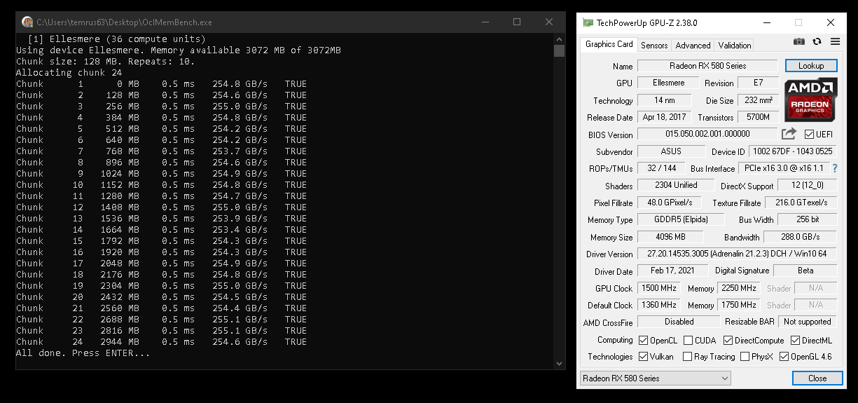

ну ладно, посмеялись и хватит: режим берсерка_on
воть 255.1Gb/s
253.PNG [ 61.46 КБ | Просмотров: 497 ]
ну и ещё чуток поднажмём
elpida 259.3 Gb/s на 2275mhz
260.PNG [ 206.04 КБ | Просмотров: 498 ]
о да, детка 8-) и этого мало? ну ладно, вы меня раззадорили, Эль Пида атакует! :diablo:
Elpida 265.7 Gb/s 2275MHz
265.1.PNG [ 233.79 КБ | Просмотров: 489 ]
снял видео чтобы пруфануть
ну чё каво, оверклокеры? :beer:
ах, да, результат не стабильный, не умеет память ничего кроме понтов и скринов
мусор... увы :-) так что фуфло это не стоит и 230Gb/s с полной стабильностью
