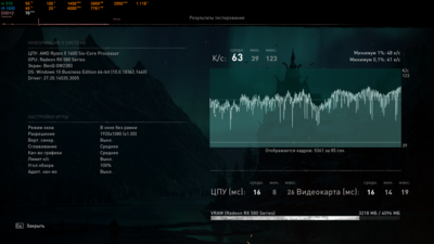

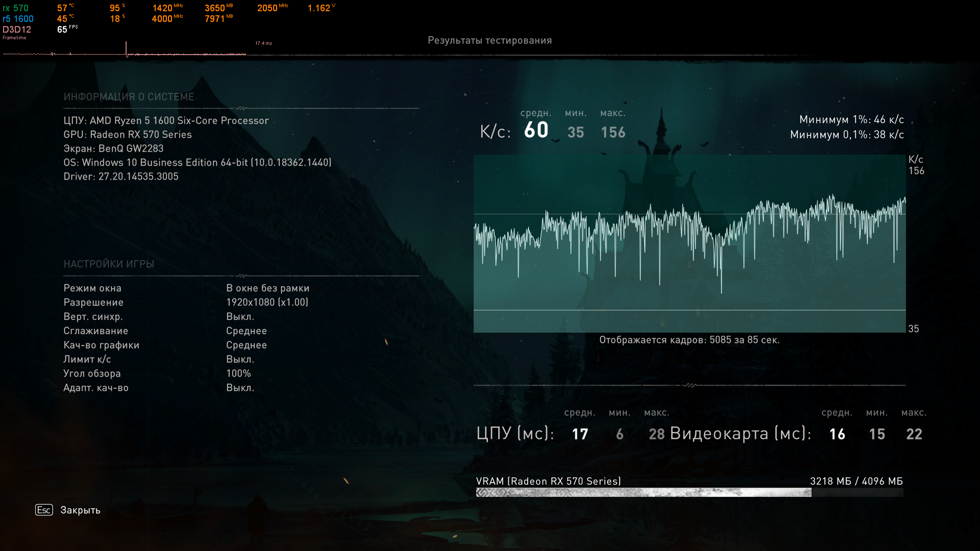

прогнал бенчмарка в Assassin's Creed Valhalla без упора в видеопамять
570
2021.03.30-10.46.png [ 1.66 МБ | Просмотров: 483 ]
580
2021.03.30-10.37.png [ 1.63 МБ | Просмотров: 483 ]
в Киберпанке статическая сцена (загрузка и 5 минут замеров) 40 против 42
то есть чем прожорливей и современней игра, тем меньше разница
Добавлено спустя 12 минут 12 секунд:
temrus63 писал(а):
она действительно БЫСТРЕЕ.
в общем разница конечно есть если нет упора в объём памяти.
но тут одна особенность - там где 30-40фпс, станет 33-44 что мало
там где 80-90, станет 90-100 максимум - что и так хватало
то есть вся разница которая действительно ощущается это 55-60фпс
где станет стабильные 60-70 и сократятся микролаги и подрастёт 0.1% и 1%
вот стоит ли оно 2000р мне кажется нет
стоит ли наличие коробки, тихих вентиляторов, да понтов что у тебя 580ка (господи о чём это я?!)
беспроблемную прошивку биоса без патчей + небольшой прирост в скорости 2000р? ну вот не знаю...
против карты то что она для меня новая и каких сюрпризов от неё ждать я не знаю, да и работала она без охлада на памяти
и память сама говно (!) память поехала 230ГБ/с на агрессивных таймингах 2050мгц, против сток таймингов и 2050мгц у 570, которая 190ГБ/с не осилила
хотя все эти покатушки ради цифр - вон выливаются в 60 против 63 фпс...
в процессе дербана профильного компутера [топжир mini itx]
в процессе поиска игрового ноутбука [qhd intel 12gen ddr5 3070 3080]
По твоим же скриншотам разница ровно 5%, как и завещал Phenomenum :D
