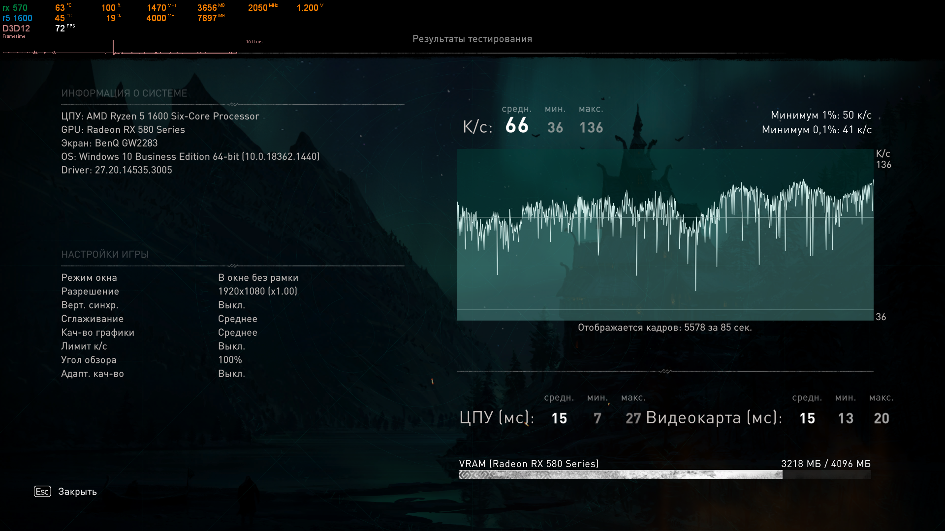

Регистрация: 02.04.2010
Откуда: Самара
пока-пока 580ка :cry:
а вот тут вы подумали что я её спалил - нет
RX580 1450/2050 1.2v агрессивные тайминги 230Gb/s
https://www.3dmark.com/spy/19380401
https://www.3dmark.com/fs/25259783
при этом в пубге удалось получить 1400/2050 1.12v стабильных и всё
чуть дальше частота без напруги - зависон, частота с напругой - сброс частот и я уже часа три потратил выяснив что 1400/2050 1.13v это лучшее и максимальное что может карта в пубге
финальным аккордом стало зависание спустя полчаса на этой частоте. это был финиш
карта продана за 14тр при закупе в 12тр, а 2тр это мне за моральный ущерб, хотя что такое 2тр в наше время - мелочь
хотя, РедДевил570 я успел урвать за 6.5тр, так что треть скинул её закупку
уже бегу к своей 570ке для реванша)
пиксель клок патчер значит говорите... ну хорошо)
пс. там штатные вертушки шумноваты, я вот думаю всё таки продать и свой асселеро тысячи за 3-4 (ибо 3090 у меня не намечается), а чего добру то под лето пропадать)
вот думаю три 90ки поставить тихих - должны быть получше штатных и потише

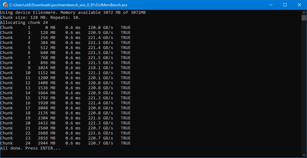

Регистрация: 19.08.2011
Откуда: Россия, Армавир
Rm76 писал(а):
hynix 1900mhz
это на моей подубитой карте, так бы...
Ну вот! У вас ещё на частоте 1900 Mhz.
А у меня 2200 Mhz.
2200 Mhz
AMD Ryzen 5 1600 4000 1.284B
Gigabyte B450M DS3H
2xMicron 16GB 3200 MHz
Sapphire Nitro+ RX 580 8G OC
OS Windows 11 X64 PRO 26xxx (Insider Preview)
