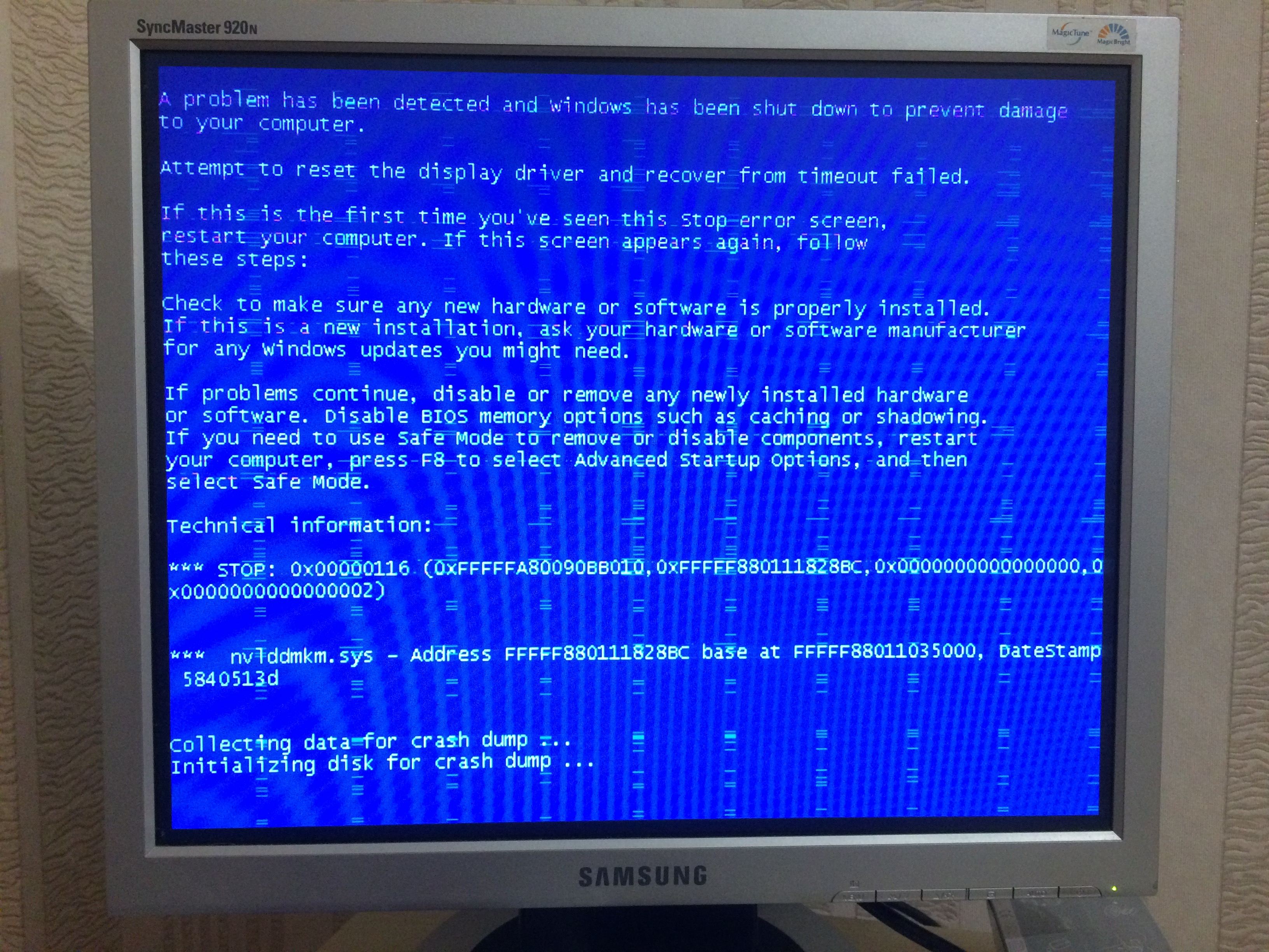

Всем доброго времени суток! На видеокарте GeForce GTX560Ti от Asus версия "Overclocked", столкнулся со следующей проблемой: купил новый монитор(LG 24MP88HV-S 23.8"), подключил его , сначала начали вылетать артефакты, а потом появился синий экран смерти с ошибкой 0x00000116. Вернул старый монитор, проблема осталась, переустановил винду, поставил последние, свежие дрова и опять та же проблема. Подскажите что с этим делать? после прочтения темы я так понял что видюха сдохла? или же все таки проблемы софта ? может можно что сделать ? Вся надежда на вас
