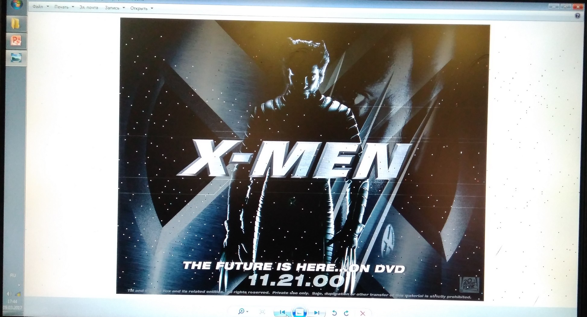

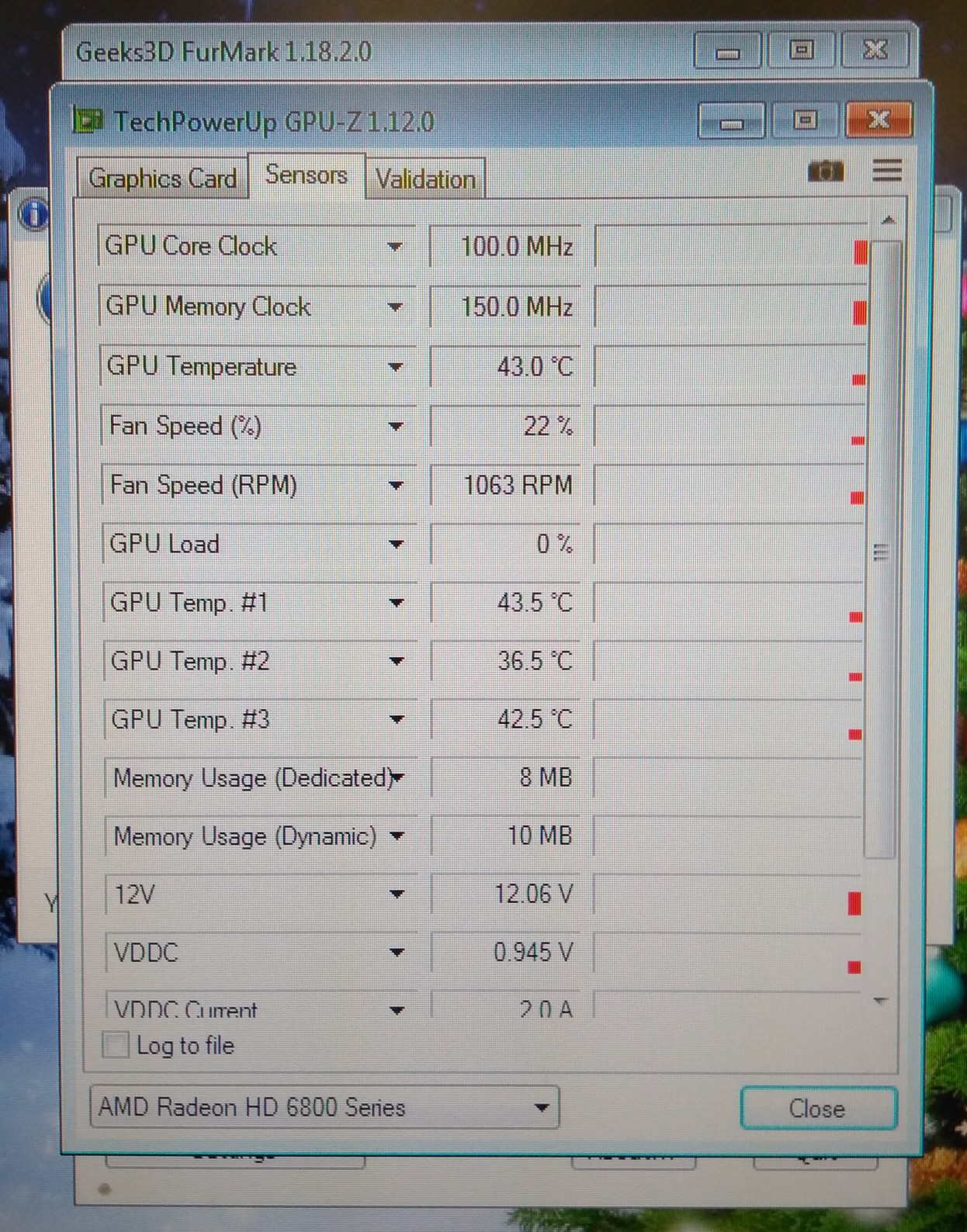

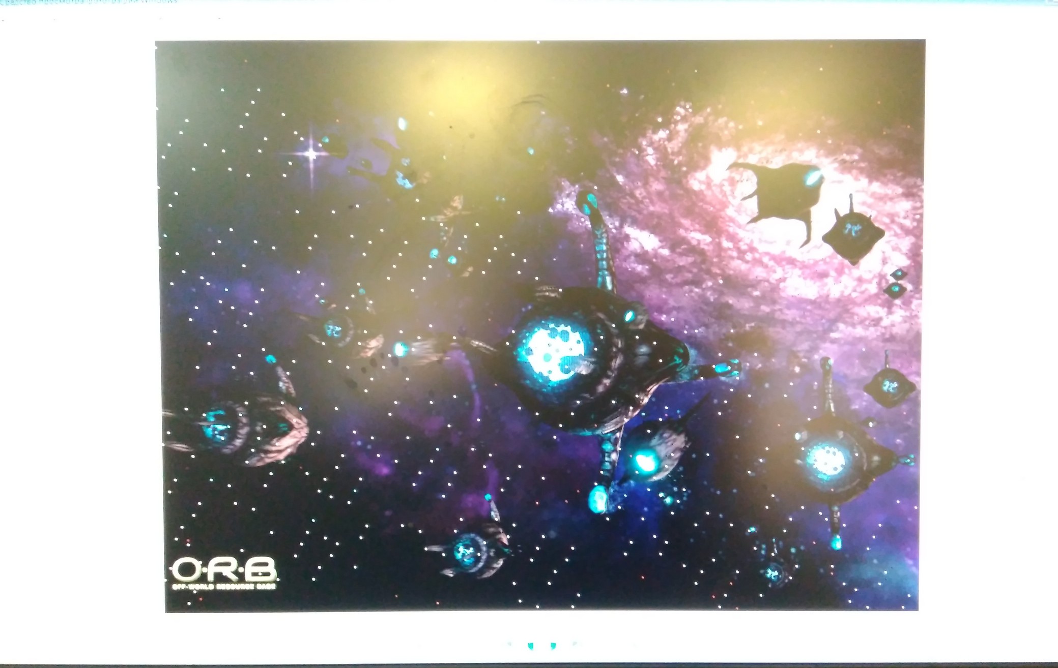

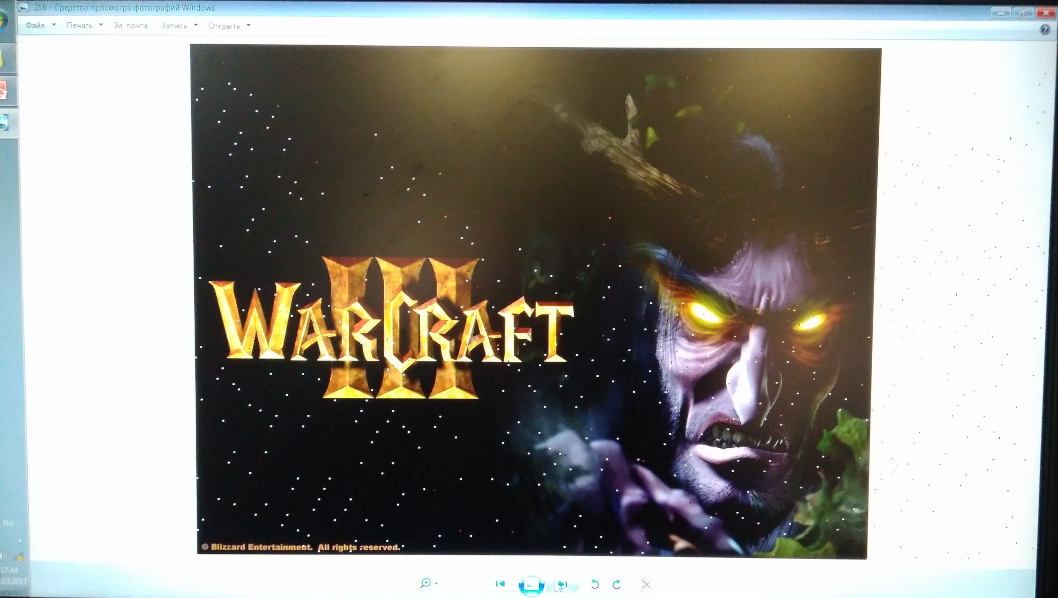

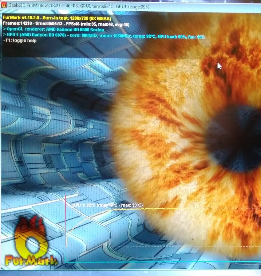

Прошу помощи!
Имеется видеокарта Sapphire Radeon HD 6870, купленная году в 2013. С момента покупки в 2D режиме были заметны артефакты: маленькие разноцветные квадратики хаотично разбросанные по экрану. В проводнике Windows (и на рабочем столе) эти артефакты наблюдаются крайне редко, а вот в программах (например. "просмотр изображений Windows" или интернет-браузере) значительно чаще. В 3D режиме наличие артефактов за 4 года использования я не заметил. При выполнении 2D теста, видно как мелькают квадратики, в 3D тестах квадратиков не заметно. При эксплуатации ВК, я заметил, что после снятия нагрузки с ВК (например игра) квадратики в 2D режиме появляются не сразу, а через какое-то время (может это из-за снижения частоты?). Проблема не в ПК или драйверах, а в ВК!
0-1.jpg [ 403.8 КБ | Просмотров: 8833 ]
0-2.jpg [ 417.4 КБ | Просмотров: 8833 ]
Артефакты

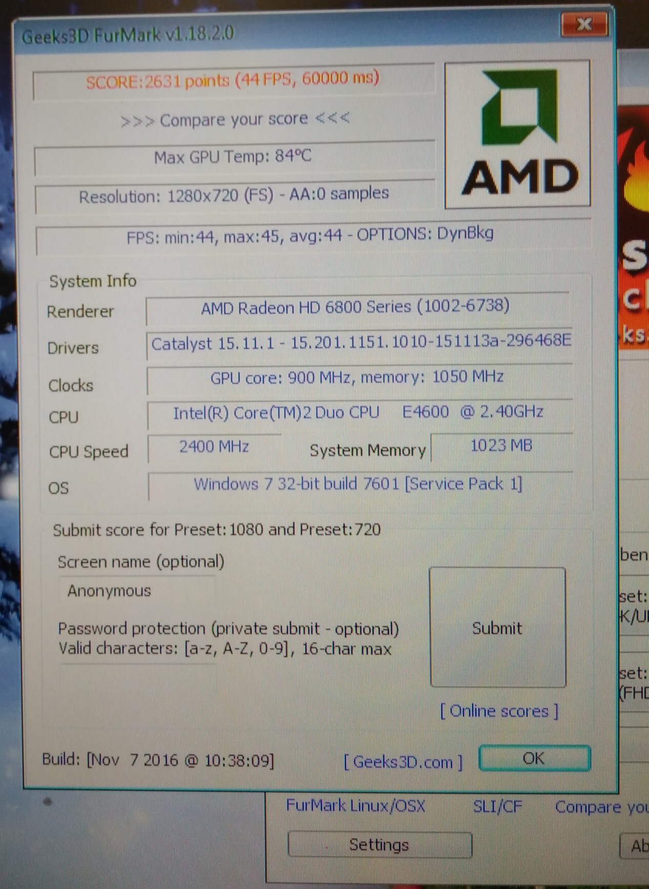

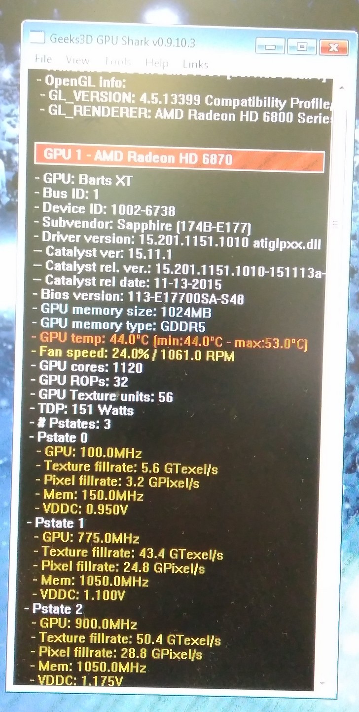

Результаты теста (после 10 мин работы в бублике, отрубился комп...
3-1.jpg [ 585.23 КБ | Просмотров: 8833 ]
3-2.jpg [ 617.73 КБ | Просмотров: 8833 ]
3-3.jpg [ 225.19 КБ | Просмотров: 8833 ]
3-4.jpg [ 288.28 КБ | Просмотров: 8833 ]
3-5.jpg [ 490.29 КБ | Просмотров: 8833 ]
Что можно сделать с ВК для восстановления её нормальной работы?

Заменить термопасту чипа и памяти-нужна ревизия системы охлаждения
Артефакты похожи на некорректность тайминга какого-то чипа памяти, может быть регулировка общего клока или видеочипа помогут. Еще можно проверить конденсаторы на плате ВК.

Регистрация: 23.02.2017
Makc1968 писал(а):
...Убрать из системы всякие "Афтербарнеры" и прочий служебный софт от производителя типа сапфировские "Триксы", в Каталисте сделать сброс до заводских параметров регулировки частоты и оборотов кулера, исключить автозагрузку всяких "профилей" для игр или оптимизаций "под тихий компутер".
Служебного софта для ВК никогда не устанавливалось, и тем более, ВК никогда не подвергалась разгону и любым модификациям. Все как есть "из коробки"!
Makc1968 писал(а):
....для чего выставлено ограничение оборотов кулера в 50%?
Сам удивлен, с чего это обороты не поднимались >50%. Значит производитель так установил!
Makc1968 писал(а):
...А артефакты - это глючит память. Сброс в нормальные стандартные режимы работы карты может помочь
Как выполнить сброс в стандартные режимы работы?

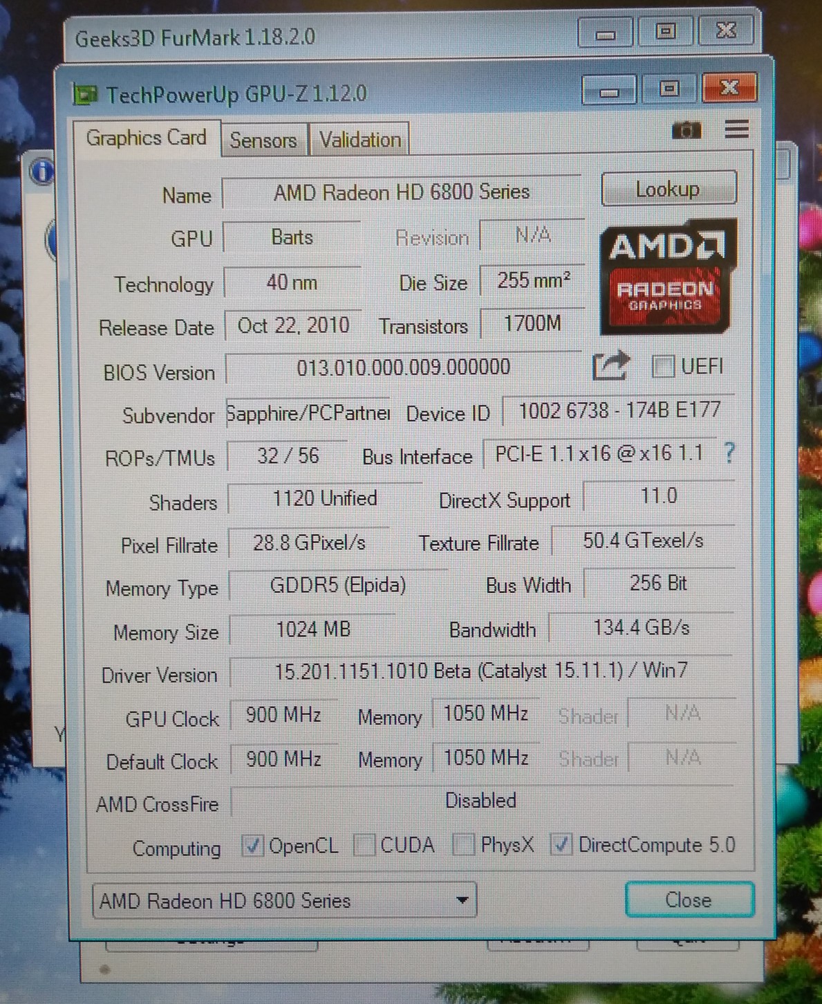

..Почему окно GPU-Z показывает PCI-E 1.1 для карты, а не 2.0?
Есть 2 догадки:
1. В стенде для проверки ВК используется МП с PCI-E 1.1
2. В GPU-Z иногда бывает глюк - сначала показывает PCI-E 1.1 а через пару секунд 2.0
В первом показании указываются возможности видеокарты, заложенные производителем, а значит режим на МП не имеет значения, во втором показании указывается текущий режим работы карты и вот здесь параметры МП и энергосберегаек играют роль. GPU-Z как правило не виноват, он всего лишь реагирует на работу драйверов и всей системы в целом. Если же эта карта на любой матери будет показывать свои возможности как 1.1, то это говорит о проблемах в её электронике или чипе. Можно вставить карту в современный комп и проверить, а можно на текущем обновить BIOS до последней версии - многие бренды обновляли прошивки материнок под новые на тот момент карты с PCI-E 2.0.

Последним официальным Каталистом под серию HD6xxx является 15.7.1, а Кримсон 16.2.1 - вот их и ставьте в соответствии с версией Винды и её разрядностью.
MaxWooD писал(а):
Поясни смысл? Или я туповат или картинка плохого качества.
Смысл простой - в номинальных параметрах работы видяха HD6870 свободно раскручивает вентилятор на нужное ей количество оборотов, чтобы температура была в разумных пределах. Нажмите на картинку и в открывшемся окне выберите разрешение до читаемого, чтобы увидеть детали работы моей прошлой видяхи Sapphire HD6870 FLEX в Фурмарке: температура не превышает 77 градусов при 65% оборотах вентилятора, т.е. производитель никак не лочил обороты в пределах 50%, как на вашей карте.
MaxWooD писал(а):
эту ВК уже сдавали по гарантии, а я её второй или третий покупатель
Зашить туда родной vBIOS, подбирайте его здесь, указав модель карты и бренд. Шить под DOS командой atiflash.exe -f -p 0 biosname.rom -fp — прошить BIOS с именем biosname.rom в адаптер под номером 0.

Makc1968 Поставлю Каталист 15.7.1 с полным удалением прошлых драйверов; обновлю биос со своего (013.010.000.009) до последнего по нумерации (BIOS GPU - 013.012.000.021). В понедельник как все сделаю - отпишусь о результатах.
P.S. При выполнении теста, меня тоже смутило, что обороты кулера не поднимаются выше 50%. Был очевиден лок. Текущий биос на видеокарте сохранил. В понедельник тоже посмотрю его. Какой программой открыть биос для АМД? Кеплер подойдет или нет?

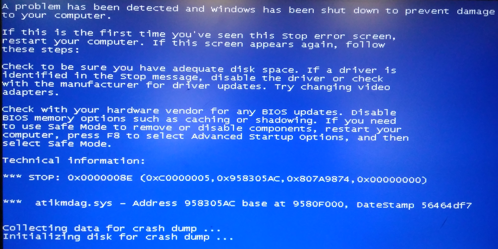

Makc1968 прошил видеокарту (013.012.000.021). Комп загрузился, я установил драйвер Каталист 15.7.1, но после перезагрузки, когда должен был загрузиться рабочий стол, выскочила вот такая синька:
BSOD
1-1.png [ 960.31 КБ | Просмотров: 8672 ]
Прошил другим биосом 012.0.... и после перезагрузки монитор не загорелся, просто мигал светодиод на корпусе монитора. При повторной перезагрузки та же ситуация.

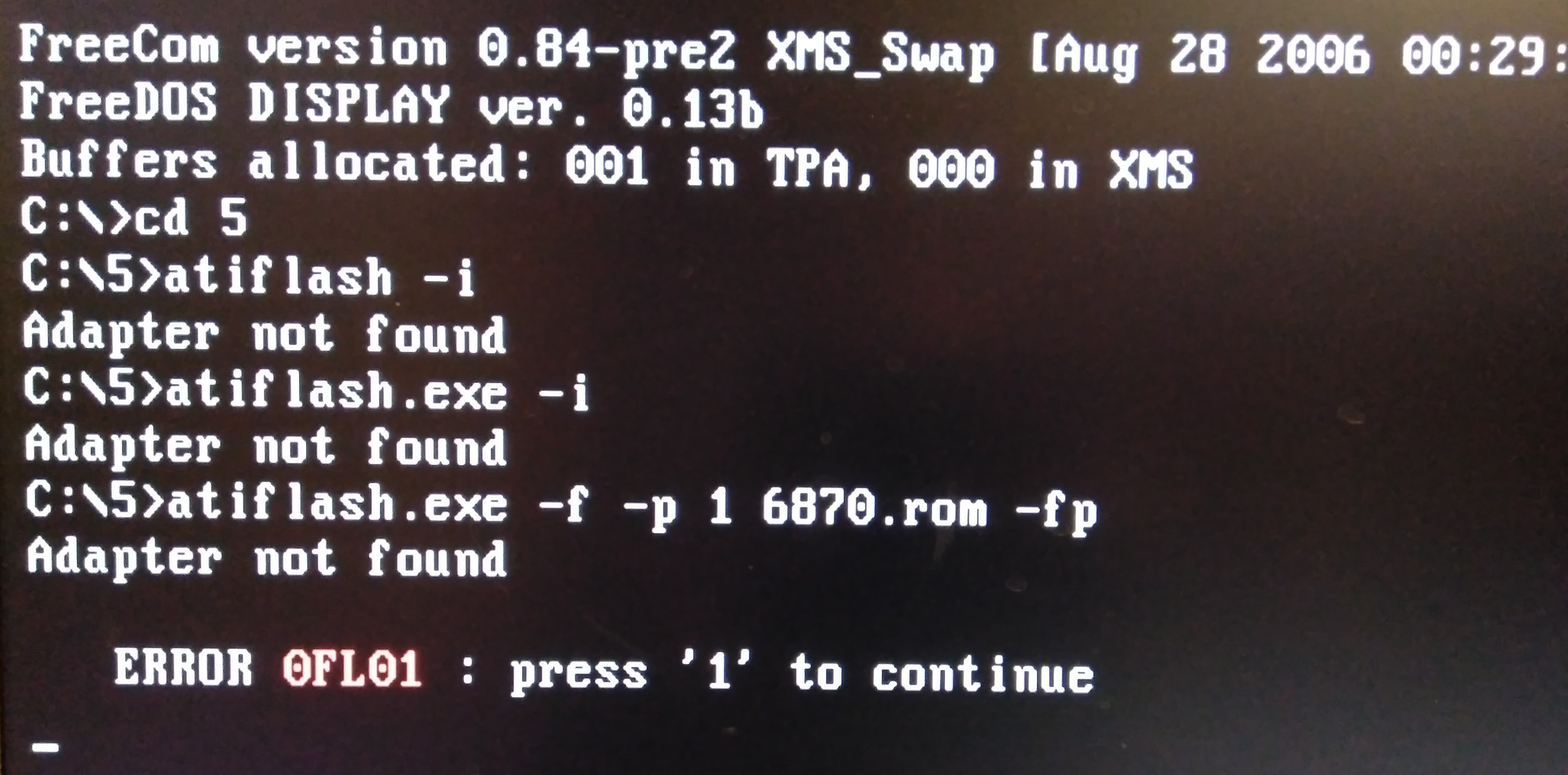

У меня МП с 2-мя слотами под ВК. В 1-й слот воткнул рабочую, во второй 6870. Зашел в ATIFLASH, а он мне пишет "Adapter not found". Наверное биос неудачно прошил.
"Adapter not found"
IMG_20170314_190932.jpg [ 668.58 КБ | Просмотров: 8668 ]
GPU-Z
5.gif [ 24.96 КБ | Просмотров: 8186 ]
Что делать теперь?
