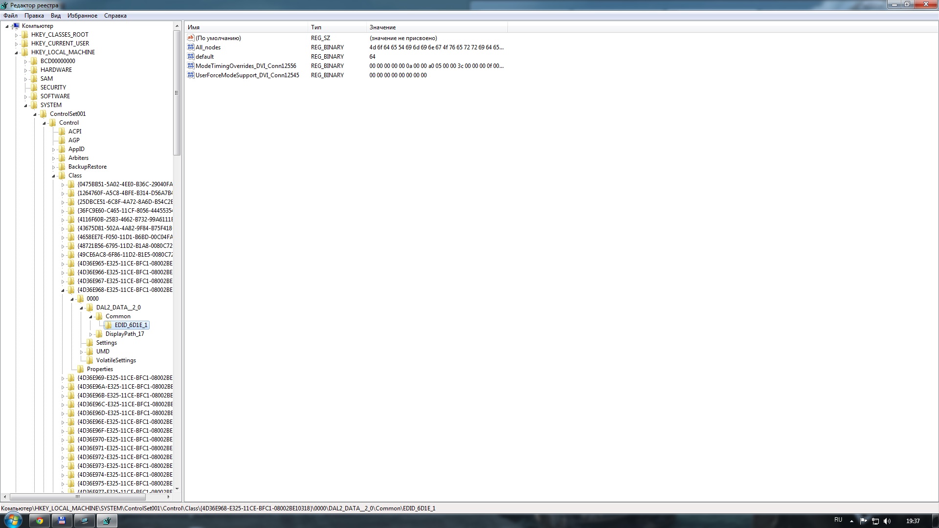

SLAVYAN1
Дай скрин реестра с разрешением повыше, и скрин адреса драйвера 2д из CCC. Моник каким выходом подключен?

SLAVYAN1
Ни ничерта не видно :D
В нормальном разрешении можешь скинуть?)

carsar1
Удаляй. Потом потыкай галку маштабирования, должен твой родной файл появится.

SLAVYAN1
Пробуй файлhttps://yadi.sk/d/P5phOkvlfEdoQ Клацни по нему 2 раза и перезагрузись. Отпишись выйдет или нет.

SLAVYAN1
Отлично! Значт для тех у кого hdmi достаточно редактировать всего 1 файл.
В файле https://yadi.sk/d/P5phOkvlfEdoQ меняем edid на свой и шьем.
Это сработает если путь к драйверу HKEY_LOCAL_MACHINE\SYSTEM\ControlSet001\Control\Class\{4D36E968-E325-11CE-BFC1-08002BE10318}\0001
Если путь отличается, то меняем путь в файле на свой +свой edid и шьем! :)
Редактировать файл пкм-изменить.
Добавлено спустя 1 минуту 30 секунд:
carsar1
Удаляй все содержимое папки common. Когда почистишь, пройди в реестре по адресу из ccc и глянь/создай свой EDID.
И дай скрин адреса драйвера из CCC

Swordya писал(а):
создай свой EDID.
галочка с масштабированием никак не убирается. есть еще варианты создать EDID?
Регистрация: 12.08.2008
Откуда: Простоквашино
carsar1 галочку увеличить масштаб надо убрать ...
покажи ветку реестра как тут http://forums.overclockers.ru/download/ ... &mode=view но расскрой еще ветку DisplayPath
carsar1 ветку ДисплейПатх9 раскрой чуть ниже
Добавлено спустя 2 минуты 36 секунд:
carsar1 EDID_C41_0_1010101

Аффторитет писал(а):
0002
Ты уверен, что у него эта папка?
EDID_C41_0_1010101
У меня edid с edid из папки дисплей различается.
carsar1
Папка common лежит в папке 0000-DAL2_DATA__2_0-common, после нее должно быть пусто. Что происходит когда убираешь галку?
нет конечно, но 0000 то у него не полностью открыта и по ней сказать мне нечего
